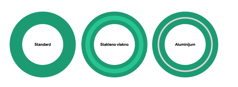

Pošto je tema oživela , da
Pošto je tema oživela , da raščistimo neke stvari
Prvo nije parno grejanje jer niko od od nas ne korisiti paru kao fluid !
Drugo postoje PVC cevi koje se spajaju lepkom/rastvaračem i postoje PVC cevi koje spajaju kompresionim fitingom .
Što se tiče PPR cevi tu je danas situacija usložena ....
Postoje razni tipovi cevi sa raznoraznim poboljšanjima . Na slikama su tipovi cevi i njihove oznake po standardima
A na ovom videu možete videti test cevi na cca 50 bar-a . https://www.youtube.com/watch?v=1CBZcIM6fro&t=54s
