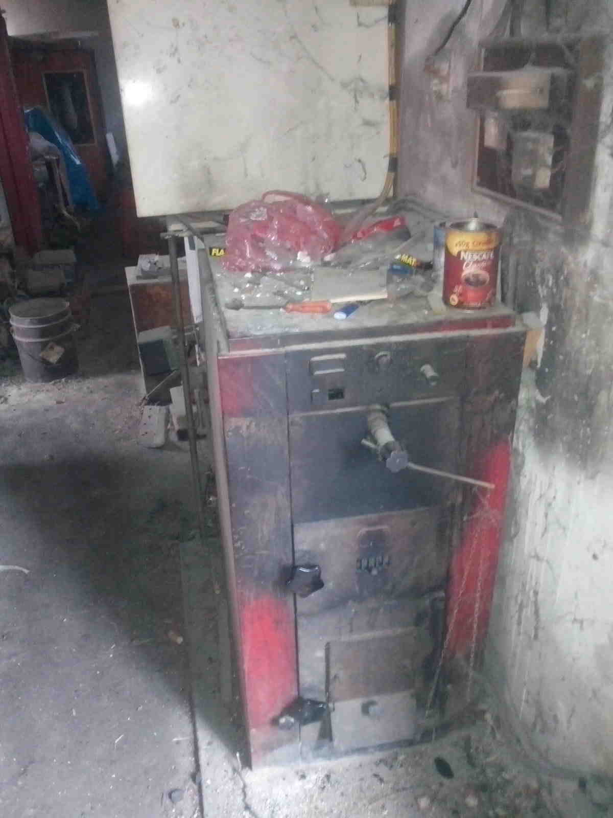

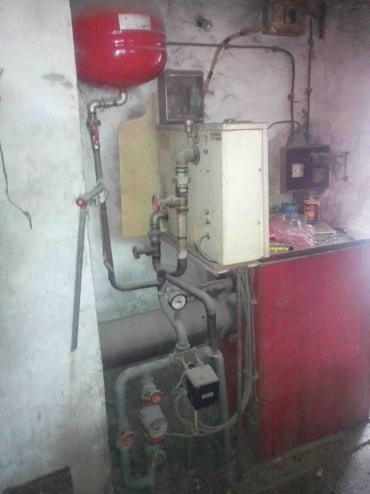

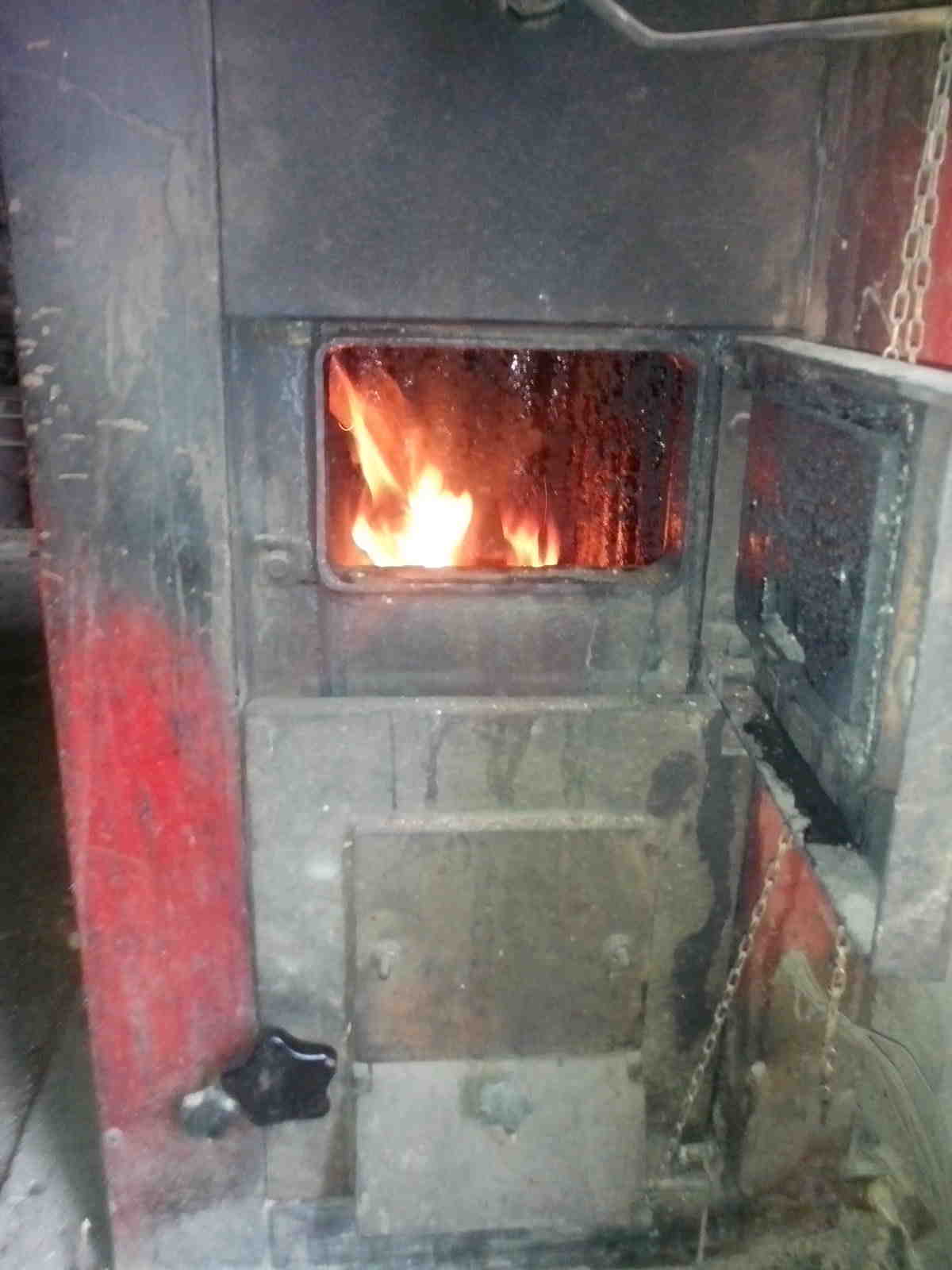

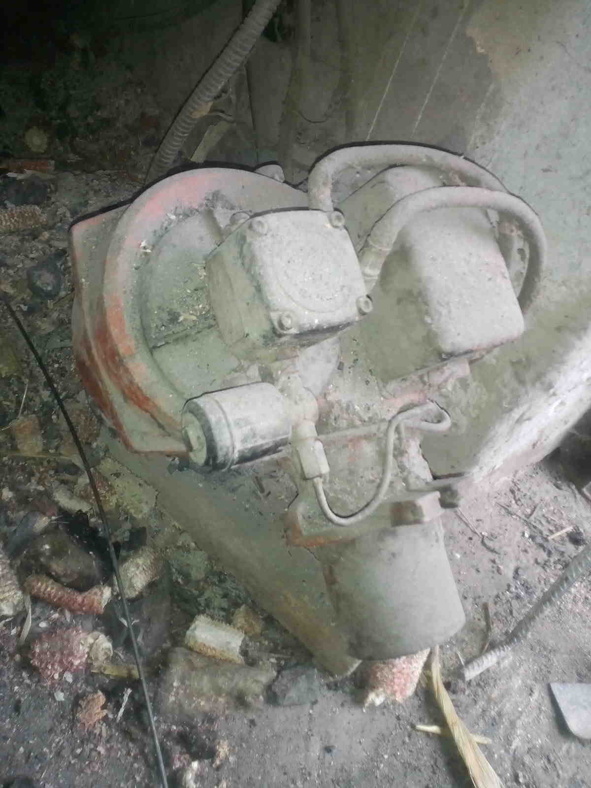

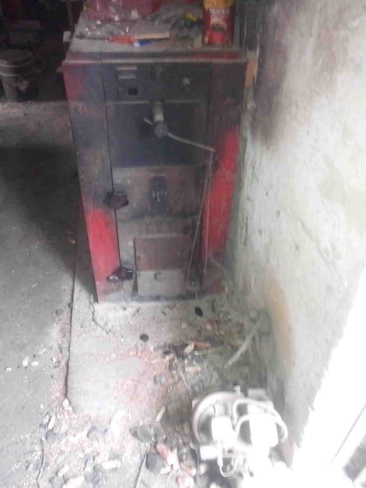

možda može da se vidi sa slika:

Grejac
Grejac's picture
Registrovan dana: 12/02/2010
Kotao je Radijator Zrenjanin. Nema neki veliki stepen iskoriscenja niti mogucnost postavljanja turbulatora ili slicno. Ugradjivao sam gorionike na ove kotlove. Lepo sve to radi ali malo vise trosi nego sa nekim drugim stedljivijim kotlom. Jedino je problem sto mora da se vrata rotiraju, jer nece moci da se otvore zato sto ce gorionik udarati u bocni zid prostorije.

gile960
gile960's picture
Registrovan dana: 05/03/2014
zašto ne vredi, kako ti kažeš, "budžiti"? ja sam za moj kotao napravio nova vrata od kotlovskog lima a postojeća zadržao tako da sad imam i leva i desna. naravno, pretpostavka je da je to jedini problem, a osim, kako čujem malo povećane potrošnje, ne vidim drugi problem jer je kotao u upotrebi iako mi se to na prvi pogled nije činilo, tek na petoj slici sam video da u kotlu gori vatra. eventualno ako baš imaš želju da izdaš pozamašnu sumu za, ne vodenu nego, toplotnu pumpu.

Grejac
Grejac's picture
Moze i ovaj kotao kazem. Stepen iskoriscenosti je tu negde od 75- 80 % Mogu i vrata da se rotiraju, ja sam na jednom mestu pravio vrata sa distancerom koja se otvaraju u levu stranu, a fabricka ostaju desna i zatvorena.

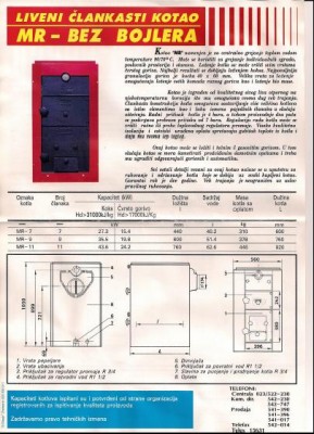

magicstreber
magicstreber's picture
Registrovan dana: 02/10/2015
Vidim da pominjete kotao Radijator -Zrenjanin koji inace i ja imam (MR-11, 11 clanaka), pa me interesuju neke stvari vezane za taj kotao. Kotao je kupljen krajem 80-tih i do danas je stajao u garazi, nije nikada koriscen.Tako da imam skoro nov kotao koji je prestao odavno da se proizvodi. Cak imam i bojler koji se montira na kotao.
Kontaktirao sam par majstora i rekli su mi da je to suvo zlato sto posedujem. Verovatno je to suvo zlato sto se tice kvaliteta, verovatno je kvalitetniji u odnosu na ostale danasnje kotlove istog tipa koji imaju garanciju samo 2 godine.
Za pomenuti kotao nasao sam samo ovu jednu stranicu specifikacije. U specifikaciji se pominje snaga kotla u zavisnosti od tipa cvrstog goriva. Kao sto mozete da vidite opseg snage je 24-44KW. Da li neko moze da mi malo bolje pojasni ovaj opseg snage. Ja bih kao ogrev koristio samo suvu bukvu. Tako sam do sada radio sa etaznim grejanjem, pa ugalj nije dolazio u obzir.
Bilo koje iskustvo sa ovim kotlom je dobrodoslo..
