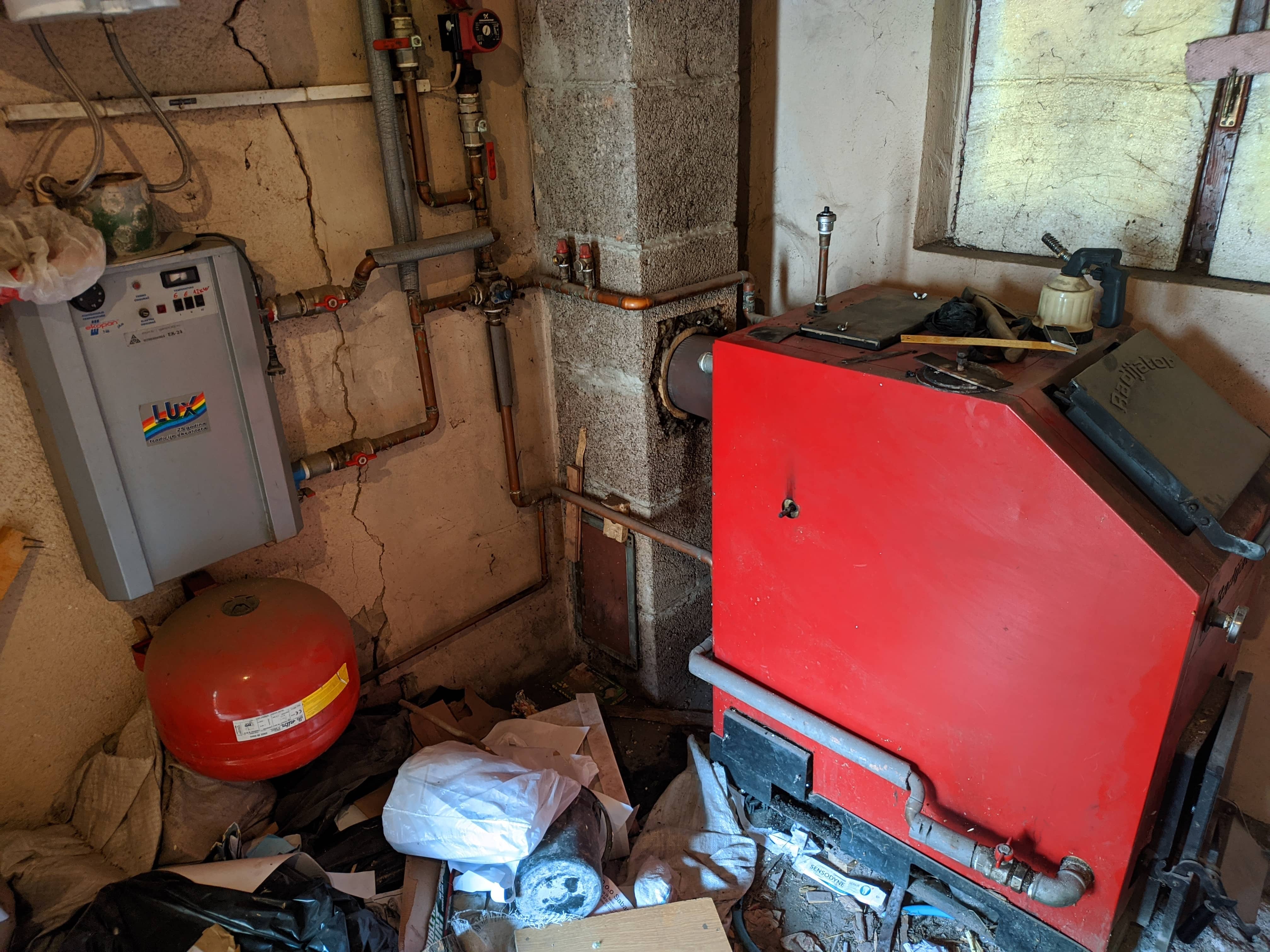

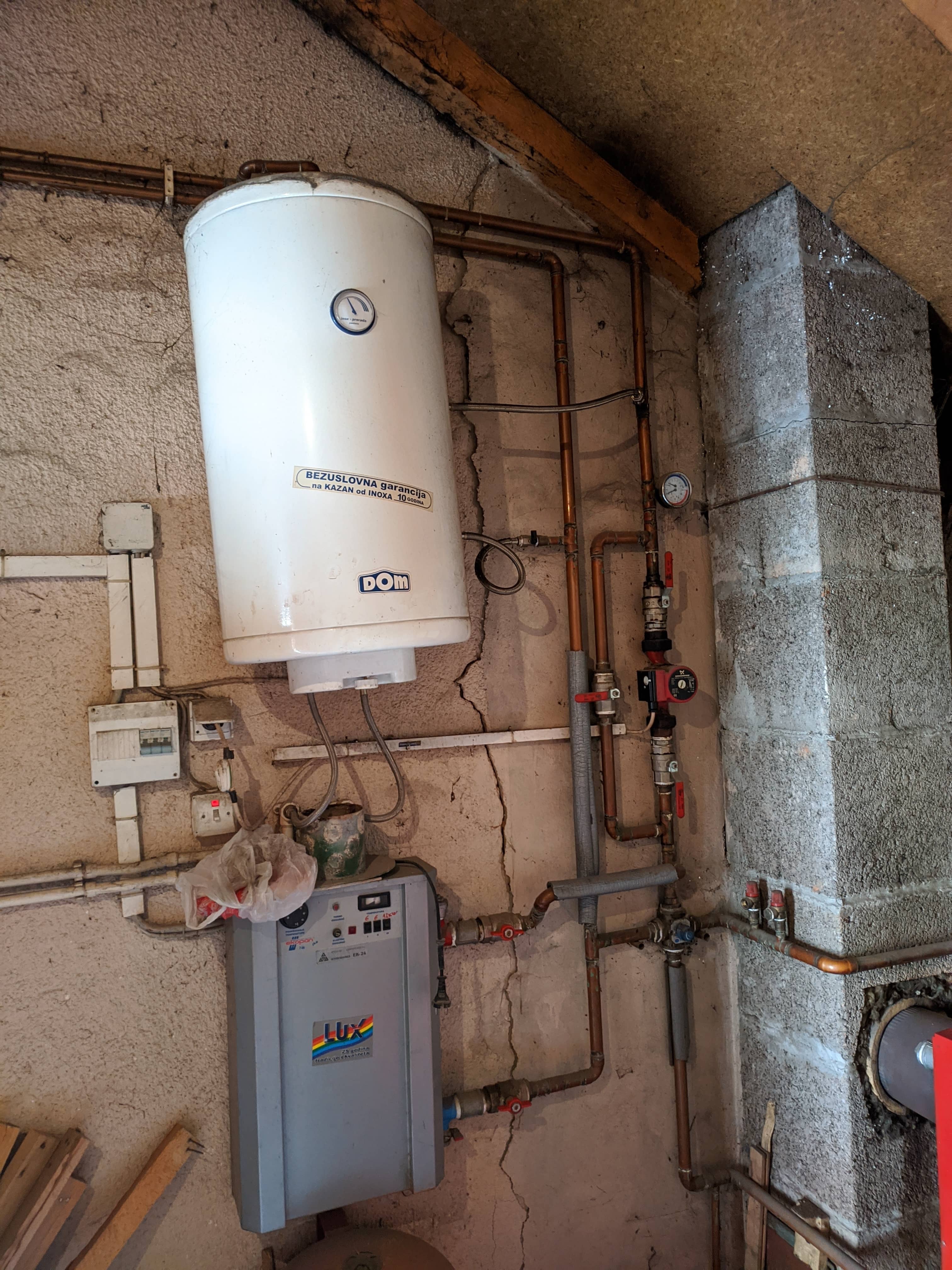

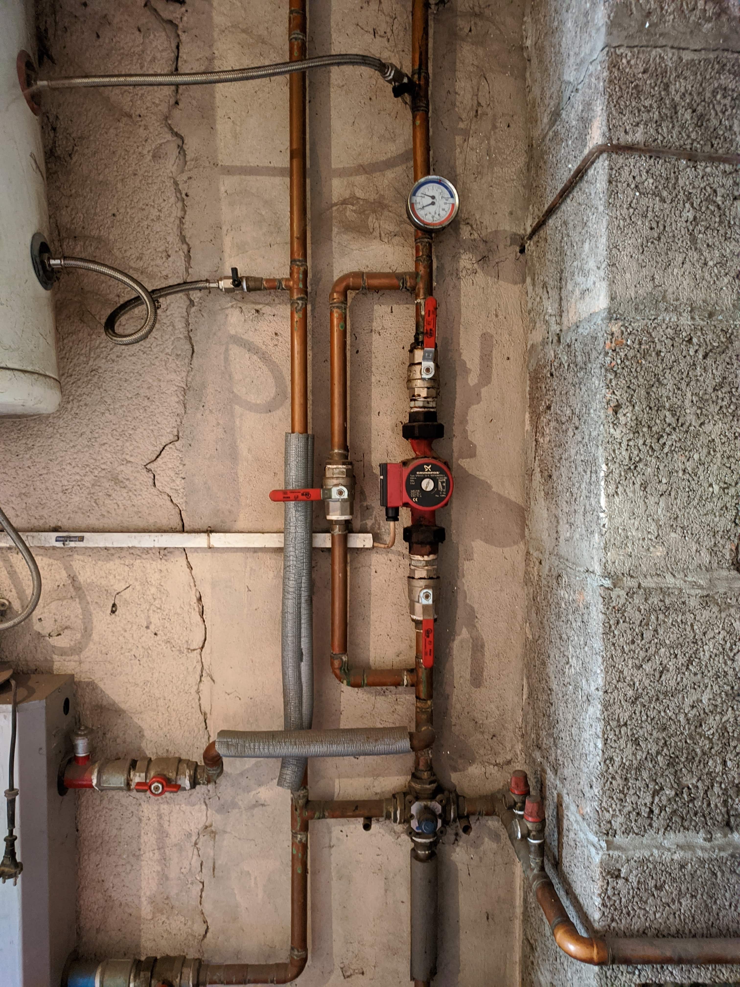

LJudi nerazumem se mnogo, evo slike kotlarnice sa povezanom instalacijom. Cevi mi ulaze u kucu direktno iz kotlarnice na sprat pa se posle sire po spratu i dole.

Wed, 13/05/2020 - 13:17
@LukasrbObzirom da je budžet
Srkson
Srkson's picture
Registrovan dana: 10/02/2016
@Lukasrb

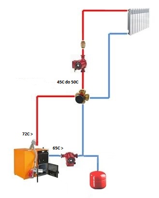

Vidim da je četvorokraki mešni ventil skroz otvoren, to znači da u radijatore ide temperatura vode koja se proizvede u samom kotlu!? Ako je to tako i ako se ne igrate tim mešnim ventilom i ne usvojite sugestije koje sam Vam ispod dao, onda ćete pri ozbiljnoj zimi trošiti i do 30 metara drva, a nećete da se ogrejete. Pogotovo ako nemate izolaciju na kući.
Obzirom da je budžet uvek mali daću predlog za neku polovičnu prepravku u najjeftinijoj varijanti u dva segmenta:
1. Potrebno je da ugradite pumpu u kotlovski krug kao što je na forografiji i na skici. Ova pumpa mora da radi non-stop u toku loženja kotla.
2. Takođe je potrebno da na polaznu cev iz elektrokotla ugradite opružni nepovratni ventil.
Kada se grejete samo preko elektrokotla onda ova gore pumpa (pumpa grejanja) mora da radi non-stop, a da u isto vreme četvorokraki ventil bude u položaju ZATVORENO. To je u Vašem slučaju položaj skroz desno, odnosno koliko mogu da vidim izbaždarene brojeve, da bude na broju 10 odnosno na 14h.
Kada se grejete na drva, klapnu na dimnjači otvorite do nekih 45 stepeni ugla. Nema potrebe za većim otvaranjem klapne ako dimnjak dobro vuče. Kada se kotao dobro razgori klapnu još malo pritvorite. Ložište kotla, a izmenjivač posebno, moraju da budu čisti i suvi, bez ikakve smole i katrana. To se postiže ako u kotlu održavate temperaturu uvek preko do 72C, a temperatura povrata u kotao da nikada ne bude ispod 65C. To znači da ćete se u ovakvoj postavci, a prilikom hladnog starta, ozbiljno igrati sa četvorokrakim mešnim ventilom.
Kada se kotao razgori onda četvorokrakim mešnim ventilom naštelujte da prema radijatorima ide temperatura vode od 45C do 50C. To je neki polažaj da strelica bude na broju 8 ili na 13h.
To bi bilo najprostije i najjeftinije rešenje za vašu kotlarnicu u ovom trenutku.
