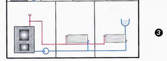

ovako procitao sam na netu da za prety pec sa kotlom mora da se stavlja ekspanziona posuda otvorena znaci kao otvoreni sistem ,a u mom slucaju mora da ide zatvorena ekspanziona,zato sto nemam mogucnosti da stavim otvorenu,zasto to mora tako i dali bi mogla da ide zatvorena ekspanzija :tup .U pitanju je grejanje na drva odnosno cvrsto gorivo,bakarne cevi i panelni radijatori i susac u kupatilu.unapred hvala

ovo je sa proizvodjackog uputstva
"opšti obavezni uslov za sve tri šeme je princip ekspanzionog suda. Ekspanzioni sud treba da bude otvoren prema atmosferi, što znači da ga treba postaviti na najvišu tačku sistema. Zapremina suda može se izračunati kao 10% od zapremine celokupnog sistema. Denivelacija od komore za sagorevanje do ekspanzionog suda kod gravitacionih sistema treba da bude između 2 i 8 metara. Punjenje i pražnjenje sistema vrši se crevom preko slavine koja je montirana na najnižoj tački sistema. Tokom prvih 3 -4 paljenja moguće je obrazovanje kondenzata po spoljašnjim površinama kotla koji u zavisnosti od vlažnosti goriva i temperature nadolazeće vode može dostići do 0.3 lit. prilikom paljenja. Oformljena garež smanjuje naglu temperaturnu razliku i količinu kondenzata.
Zabranjuje se korišćenje membranskih ekspanzionih posuda, kao i svake druge armature koja vodi do povećanja pritiska iznad atmosferskog, nezavisno od šeme cirkulacije.
Proizvođač servisira i vrši zamenu kotlova u pećima u toku trajanja garancije, kao i po njenom isteku.
Garancija je ne važeća kod peći sa naduvenim kotlovima, koji su rezultat povišenog pritiska u sistemu kod nepravilnog povezivanja.
• Kotlovi su ispitani pri pritisku 1.5 atm.
pa ti sad sam vidi sta sme a sta ne sme

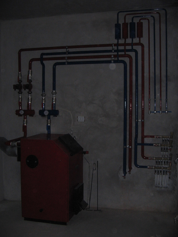

Na kraju evo mojih radova da ne mislis da prxim u prazno.
POZDRAV

darkelja pošto si slikao crnca u tunelu ja sam dozvolio sebi malo slobode da ti popravim sliku što nudiš ljudima da vide. Laughing out loud

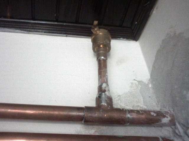

e ovako ja sam trazio savet i sad ispalo da sam neandertalac.Ja zivim u potkrovlju i kotao mora da se stavi isto tu znaci u dnevnu sobu, varijanta za otvoreni sistem mi je jako teska zato sto nemam tavan,pa sam mislio da ja ovako najbolje uraditi zbog uslova u kojima zivim(potkrovlje).nosam mislio da sam radim nego sam sve vec i odradio sam celu instalaciju sa bakarnim cevima.posto nisam mogao nabrzinu da skupim i za majstore jer cekam i dete i imam jako malo vremena da sve sredim da nebi bilo prasine nereda i ostalih gluposti.Ja jesam samouk sto nemora da znaci da sam fuser.
Nemojte se ljutiti samo sam trazio savet a ovo se pretvorilo u glupost.
Evo sad da nebi vise davio dva pitanja i to mi je dosta:
1.NA KOJU VISINU TREBA DA SE STAVI OTVORENI EKSPANZIONI SUD?
2.DALI BI MOGLO SA NEKE OD LIFTIRKI DA SE IZVEDE OTVORENA EKSPANZIONA POSUTA POSTO SU MI TO NAJVISI DELOVI SISTEMA?

Hvala matori,nisam imao vremena da obradjujem sliku.
Samouki...Niko nije rekao da si neandertalac,svi smo ovde da se medjusobno pomazemo ali ne moze ti neko pomoci ako uporno insistiras na nemogucem i ako ne das dovoljno podataka.To sto zivis u potkrovlju otezava situaciju,ali niko nije rekao da je nemoguce postaviti prelivnu posudu.Dalje,expanzioni sud je sud za zatvoreni sistem u kojem se desava ekspanzija (dilatacija vode pri promeni temperature),a prelivna posuda je za otvoreni sistem.Prelivna posuda treba da ima min 2 metra visinske razlike od kotla.Prelivna posuda se izvodi vezama ispred pumpe u sistemu tako da kroz nju ne kruzi voda,tj.da ne bacas ogrev grejuci tavan.Posuda se mora dobro izolovati radi gubitaka i mrznjenja.Moze se izvuci veza i sa automatskih odzraka,ali u tom slucaju se ispred posude MORA ugraditi jedan ventil koji bi se zavrtao radi sprecavanja kruzenja vode u posudi.Napominjem JEDAN ventil,jer druga cev mora imati prohodnost radi ekspanzije vode.Takodje i ta PRETY se moze prepraviti tj.u nju ubaciti drugi izmenjivac za vodu ali to je vec bacanje para bezveze,bolje je odmah kupiti pec koja moze da izdrzi vece pritiske ako vec zelis zatvoreni sistem.
POZDRAV
