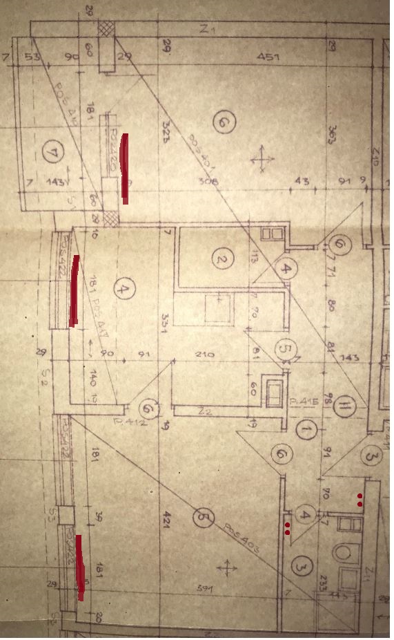

Zdravo Svima.
Doslo je vreme da se renovira stan pa imam par pitanja u vezi centralnog grejanja i jos brdo koje kakvih sitnica.
U pitanju je 58kv i menjamo rapored soba, to jest dodajemo i drugu spavacu.
U celom stanu imam svega 3 gusana radijatora 150*x60 i u kupatilu i hodniku ima one dve debele cevi ( nisam siguran siguran kako se zovu Smile )
Zanimam me koliko je moguce da se doda jos jedan radijator i da se ostali malo premeste?
Zeni su zapali za oko Cini tanki radijatori, pa me zanima kakva su vasa iskustva sa njima ?
http://www.cini.rs/portfolio/radijatori-specijalne-namene-tanki-radijatori/
I posledenje pitanje za sada Smile, ima li na forumu neki dobri majstor koj bi moga za pocetak da mi skini jedan radijator zbog ugradnje stolarije, i malo kasnije da mi namontira nove radijatore i promeni rapsored ???
Zakacio sam slike starog to jest originalnog plana i novog, nadam se da cete razumeti ovo sto sam obelezio.
I da spomenem, ako je to u opste i vazno, stan je na poslednjem, cetvrtom spratu.

Markopn, dobro došli na forum. Niste napisali gde se nalazi stan. Ako već tražite majstora relevantniji je podatak u kom mestu se nalazi stan, a manje je važno što je stan na četvrtom spratu.
Da se izmeste grejna tela je moguće i obično bude stvar tehničke i estetske prirode. Nego, ne znam koliko je to zakonski ispravno. Naknadno dodavati grejna tela bez saglasnosti toplane i/ili skupštine stanara mislim da nije dozvoljeno. Pod pretpostavkom da je dozvoljeno svako bi mogao da dovede majstora i da na primer duplira broj rebara na postojećim radijatorima. Čisto da sebi napravi bolje grejanje u svom stanu. Naznačite gde na osnovi prolaze verikale.

Iskren da budem nisam mislio da nista dodajem nego posto ce mi nove sobe biti manje da umesto jednog velikog koji je grejao staru dnevnu namestim 2 manja, za svaku sobu po jedan.
Da pokusam pravilno da se izrazim i objasnim... Istu kalorisku vrednost od ta tri gusana i te dve debele cevi iz kupatila i hodnika podelim na vise manjih aluminijumskih.

Treba proveriti da li se na
Treba proveriti da li se na isti način karakteriše zamena postojećih radijatora novim (verovatno kao radovi na tekućem održavanju) i radovi sa izmenama instalacije grejnih tela (što će biti kod vas slučaj).
