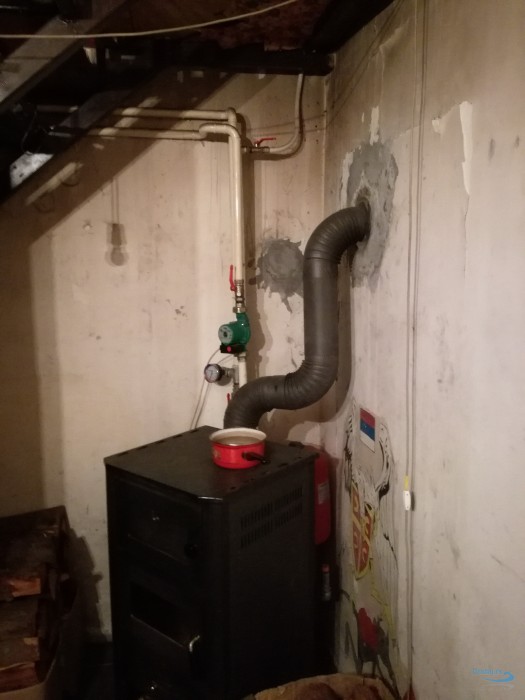

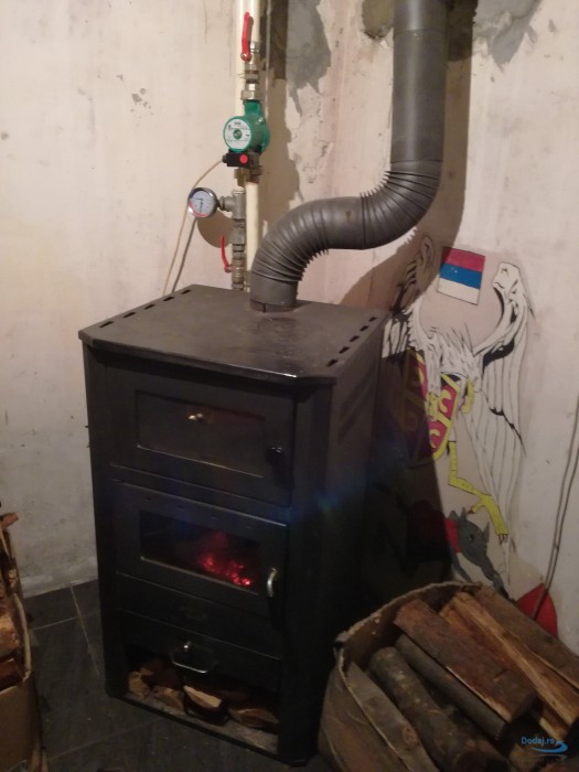

Jako se čuje kako žubori voda dali ste sigurni da je dobro odzračen sistem?

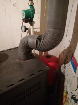

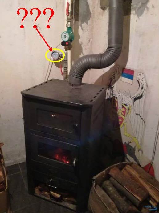

To što vam kasni termonanometar sa očitavanjem nije čudno jer je daleko od usponskog voda. Sa slike se vidi da sa T komada ide prvo parče cevi pa MS spojka u kojoj je termonanometar. Tako da njegova sonda meri temperaturu u "slepom crevu" i treba određeno vreme da se voda u njemu izjednači sa temperaturom u usponskom vodu.
Poslušajte Tihi2 i približite termostat kotlu. Spustire ga niže na taj horizontalni deo cevi.

Hvala na brzim odgovorima. Uradicu kako ste rekli

Zuborilo je i u startu alo sad vise posto sam pronasao da curi cev na jednom mestu. Zvao sam majstora ...doci ce u nedelju. Ali ovo nike znao da mi kaze sta se desava sa termostatom i termometrom
Reklo bi se da "majstor " u stvari metaloposlastičar . Makar te sulundare (cevi ) namestite kako treba , dok nije neki belaj nastao .

Kako to mislis. Sta da nemestim. Ili da zovem drugog majstora da sve pregleda ?
bester
bester's picture
Registrovan dana: 04/11/2014
Prebacite nalegajuci termostat sto blize kotlu.
