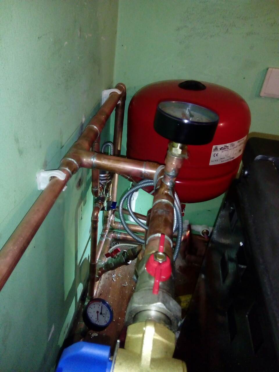

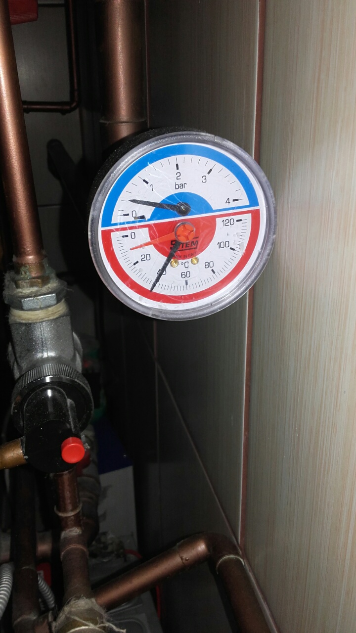

Uradio sam grijanje pomocu sporeta. Na ovim uredjajima stopje ovakve vrijednosti za pritisak *kao na slici) Da li su te vrijednosti u redu i sta da radim? Moze li neko da mi poslje skicu grejanja na sporet za jedan sprat. Nejasno mi je u vezi ekspanzione posude. Da li je ovo na slici u kupatilu regulator dotoka vode?

pritisak treba da ti je 1 do 1,5 bara druga slika treba da bude automatski dopunjac instalacije koliko vidim a sta ti nije jasno oko ekspazione posude i gde ti je smestena

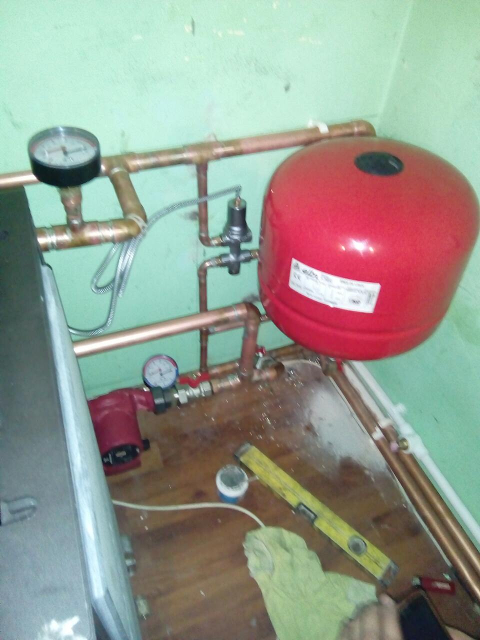

posto je verovatno u pitanju etazni sporet on se vezuje na isti nacin kao i ostale etazne peci i kotlovi uglavnom manje vise imaju zajednicke elemente ove slike su sa montaze termo vulkana mbs pa sta ti nije jasno pitaj rado cu da ti pomognem

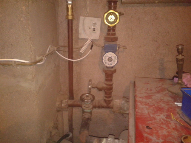

Imam nekoliko problema sa grejanjem.Prosle godine sredinom zime procureo mi stadler kotao posle 35 god.Izgurao sam zimu sa polovnim zrenjaninskim.Posle visemesecnog
mudrovanja za buduce moje grejanje odluka je pala na gasni kotao(valllant kondenz.) sa tim da sam zadrzao zrenjaninca.Posto je grejanje dosta staro verovatno ima nedostataka
sto se prelaskom na novi rezim jace ispoljava i utice na kvalitet grejanja.Dva radijatora u dve sobe na spratu su u gornjoj polovini vruci a u donjoj jedva mlaki.I u prizemlju na toj grani ima 2 radijatora,malo je bolje,ali je isto velika razlika izmedju gornje i donje polovine.Citajuci ovaj forum vidim da mnogo stvari moze da utice(talog,cirkulacija,pumpa,vrsta radijatora,pad radijatora,predimenzioniranost...)Znam da me verovatno ceka prepravka,ali ne znam da li u sred zime vreme za to.Posto na forumu ima bas strucnih ljudi mozda bih uz njihove savete mogao da kolko tolko poravim stvar jer sad je grejanje na termostat koji je uprizemlju pa je sprat problematican..Posto mi je otvoren sistem sa posudom na tavanu(jedna cev),kada se greje na gas zatvoren je ventil na cevi za eksp.posudu..Zanima me kad bi hteo da lozim sta bi se desilo kad bi otvorio onaj ventil za eksp. sud.
Da li bi smeo da lozim a da ne otvaram ovaj ventil nego da ne zatvaram ventil za gasni kotao da bi koristio njegov flekson,da li bi to stetilo gasnom kotlu?
Da li smem da ukljucim pumpu od starog grejanja zajedno sa pumpom gasnog kotla?
Da li bi se potrosnja povecala kada bi izbacio sobni termostat i koristio samo onaj na kotlu,posto mi temperatura u kuci bude 21 kada je u kotlu 40,tada bi verovatno na spratu bilo toplije.
Jos bi da dodam da je gejanje radjeno pre 35 god i nije bila izolacija na kuci i majstori su verovatno bili manje iskusni pa bi sve propuste odbio na to.
Izvinite sto sam bio malo opsiran.

@jooole
Posto je gasni kondezacioni kotao, pretpostavljam da je na sistem povezan preko hidraulicke skretnice i da posle nje imate pumpu koja je za potrosacki krug. Sve drugacije osim tako nije dobro. Instalaciju je potrebno masinski isprati i obavezno ugraditi odvajace necistoca, Ujedno ako je sistem preradjen na zatvoreni, potrebno je i dodati ekspanzionu posudu odgovarajuce zapremine. Dok se lozi kotao na cvrsto gorivo obavezno otvoriti taj ventil ka prelivnoj posudi. Zapremina fabricke ekspanzione posude u kotlu sigurno nije dovoljna za ceo sistem.
Za sve ostale odgovore potrebno je videti makar fotografije kako je sve to povezano. Ovako je skoro pa nemoguce bilo sta objasniti

Au izgleda da nece da valja,toga sam se i plasio.
Ne znam za tu hidraulicnu skretnicu sta je i da li je ima.Pumpa se koristi ona iz kotla ova druga od starog grejanja se ne koristi.Nije isprana instalacija.Nema dodatne eksp.posude.
Iz ovoga do sada dosta propusta.Mogu li se neke greske ispraviti?
"grejac" hvala puno sto si odgovorio,tebe smatram veoma dobrim,iskrenim i postenim majstorom.Jos kad bi nekako mogao da mi dodjes na lice mesta.
Slikacu sutra kako je povezano mozda ce biti lakse.

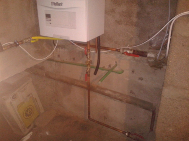

evo slike
Sat, 23/12/2017 - 05:42
Jooole slikajte sa malo veće
Jooole slikajte sa malo veće daljine kako bi se video kompletan razvod instalacije iza kotla. Poželjno da to uradite i sa slikom gasnog kotla...
