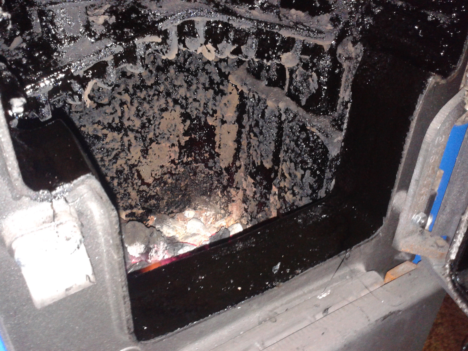

Kupio sam viadrus u22s pre nedelju dana, prvih 3 dana je radio bez problema a onda sada je problem sa smolom takav da i preko dana kada probam da otvorim vrata gde se lozi da vrata malo zapnu jer se lepi smola za njih... Ujutru je najveci problem moram da vucem kao lud da bih otvorio vrata jer se smola jako zalepi.
Kotao lozim oko 70 stepeni i svuda je prilicno isusena smola jedino oko vratanca gde se lozi tu je smola kao zvaka i tako se lepi a vrata kada ih otvorim kao zvaka se ravlaci...
Ne znam kako da drzim onaj leptir za dimnjak sto je kao cug ja ga drzim 3/4 otvoren da sto vise izlazi dim, ili mozda treba da ga drzim skroz otvoren... Pre njega sam imao dakon i u njemu je bilo ponekada smole (on se otvarao se gore) i nikada se nije lepila smola na poklopcu gde se lozi...
Ne znam mozda zato sto je nov kotao pa se stvara dosta smole mozda ce prestati posle nekog vremena... ja ocistim spahlom i krpom dole i sa strane gde se stvara najvise smole ali posle sat vremena kao da nisam ni cistio opet se napravi isto.. ili mozda vrata nesto nisu dobra ili ne nalezu dobro...?

zaboravih da ubacim sliku,
Sale1
Sale1's picture
Registrovan dana: 16/03/2015
zaboravih da ubacim sliku, ovde gde je crvenom bojom obelezeno tu se stvara mnogo smole koje se ne susi i u tu imam problem
takodje mesac mi stoji na pola da mesa vodu jer da je otvoren skroz bilo bi previse toplo

drzao sam ga danas nekih 2 sata od 75 do 80 stepeni cini mi se jos gore... nije pomoglo. probacu sa rozetom... izgleda da je moj kotao mozda ima neki problem sa vratima
evo slike vidi se da svuda dobro opgoreva samo kod vrata ima problem

obrisem ja krpom i spahlom
Sale1
Sale1's picture
obrisem ja krpom i spahlom sve sastruzem tu smolu kod vrata, i posle 2 sata bude kao na slici opet se pojavi, vidi se da svuda dobro opgoreva samo kod vrata ima problem

UIzrok i nastajanje smole
Astrea
Astrea's picture
Uglovodonicno-sumporno jedinjenje nastaje tokom gorenja i tokom svog kretanja navise ako naidje na pogodnu povrsinu tu se rado zaustavlja i tom prilikom dolazi do delimicne izmene hemijske strukture odnosno smanjuje se atom vodonika a povecava se broj atoma ugljenika, istovremeno se menja i agregatno stanje produkta sagorevanja. Da malo pojednostavimo - dim se zaustavlja svuda gde naidje na hladniju prepreku, kondenzuje se, ugljenicni deo se povecava i kako povrsina na kojoj se kondenzovao postaje jos hladnije (jer se nalepom jos vise izolovala odnosno pothladila povrsina) lepi se kao tutkalo i taj proces traje a nalepi smole se samo uvecavaju.
Deo oko vrata kotla ti je iz nekog razloga hladan i pogodan da se opisano dogadja. Utvrdi zasto je tu hladno - da li su sama vrata dobro izolovana, da li vrata dobro dihtuju, da li deo tela kotla koji cini ram za vrata je iz nekog razloga hladan ili barem hladniji od ostalih delova kotla ... mozda mu nedostaje izolacije ... Cinjenica je da ako u dimu ima vise vodene pare onda pre dolazi do kondenzacije ali to nije presudno odnosno nedovoljno suv ogrev nije u konkretnom, tvom, slucaju nuzan uzrok stvaranju smole oko vrata. Da jeste, onda bi se pitali zasto nema te smole i na ostalim delovima kotla.
Ne znam da li sam ti pomogao konkretnim resenjem ali sam pokusao da ti razjasnim princip nastajanja smole. Ovako, na daljinu ne bih mogao vise.
