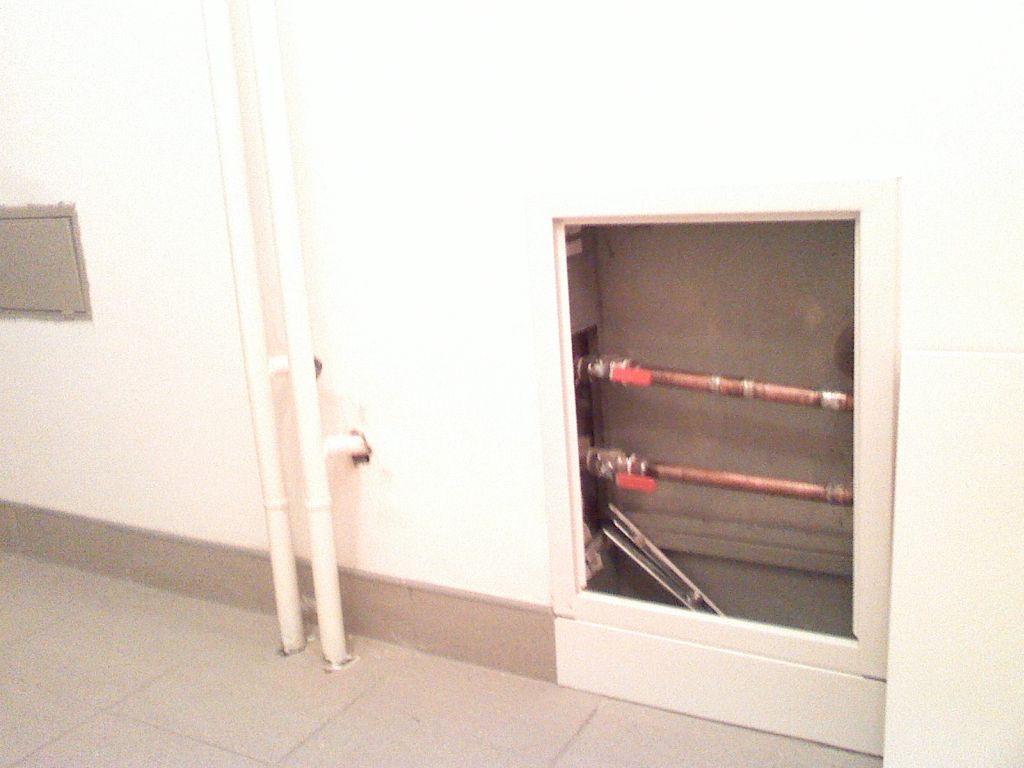

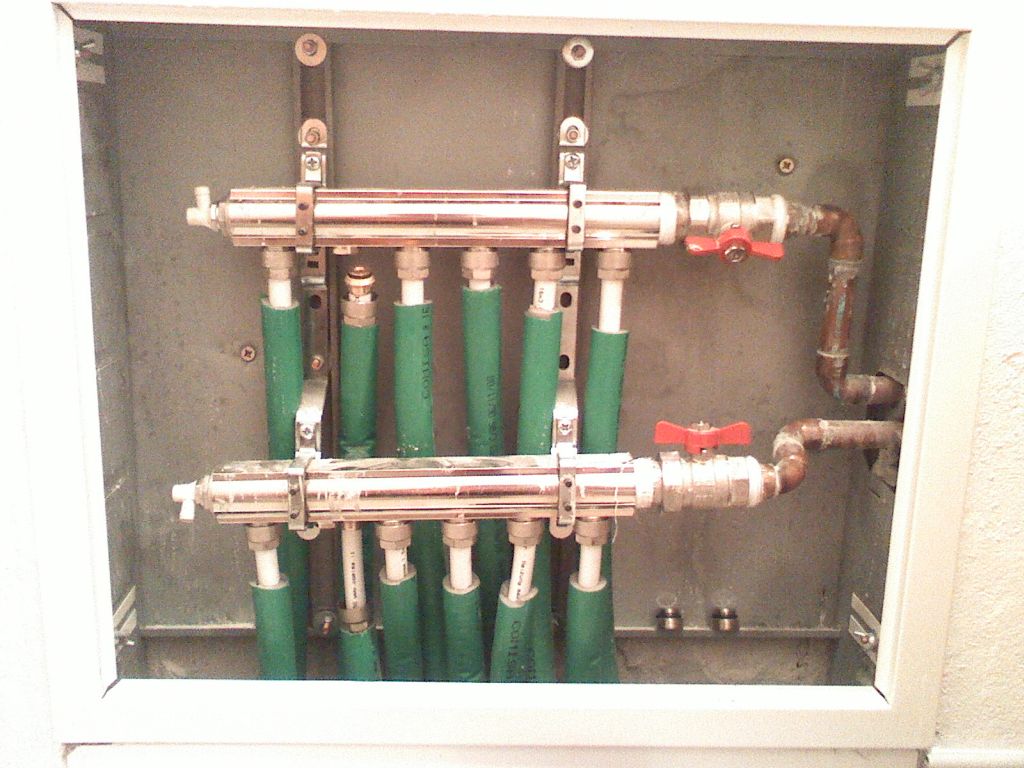

Ajde uslikaj razdjelnik detaljno da vidimo što imaš!!

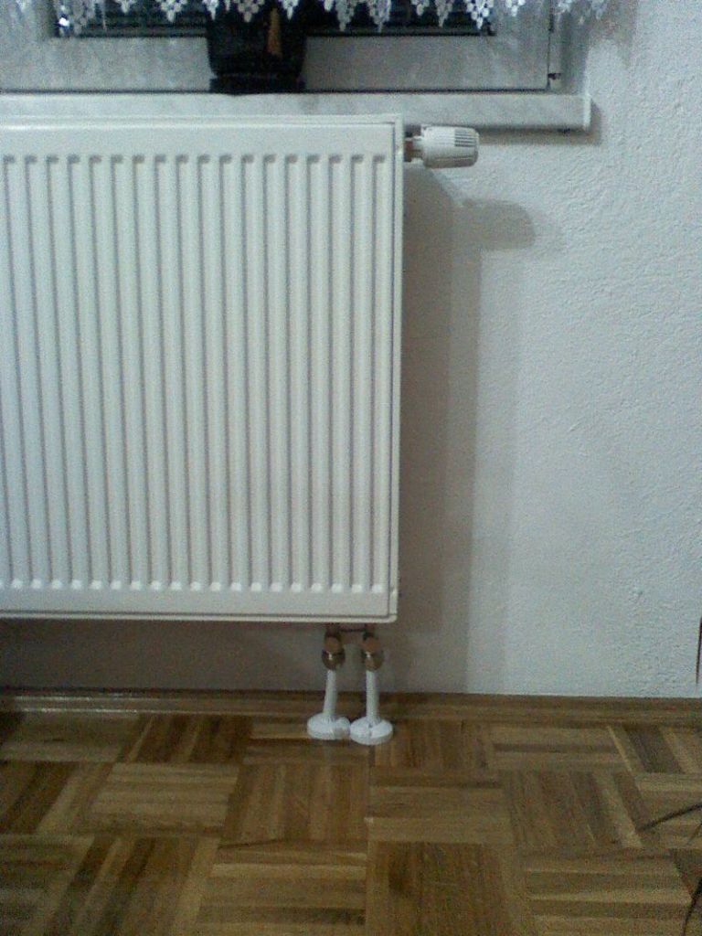

evo šaljem tri slike: Razdjelnik, priključak i radijator.
Što se tiče vode imam kombinovani bojler spojen na centralno grijanje.
Sa razvoda ide: 3 radijatora, 1 kupaonski radijator, jedan bojler i jedan priključak je blokiran (bio predviđen za hodnika, pa pošto nema potrebe za radijatorom on je blokiran).
Takođe šaljem i dva zvuka: jedan gdje radijator ručno zavrćem i čuje se tup, i drugi gdje termo glava ga dovede u rezonanciju pa on osciluje.

Minimalna oprema ormara. Nema nikakvih elemenata regulacije.
Treća slika je, pretpostavljam ormarić za stan. Tu bi trebao biti kalorimetar ali ti sad plačaš po kvadraturi. Takva instalacija kako je u tebe izvedena nije predviđena za ugrednu termostatskih glava jer nema nikakve regulacije protoka i diferencijalnog tlaka. Vjerojatno ima samo glavna regulacija na ulazu u objekt a dalje se ništa ne regulira.
Rješenje je ugradnja regulatora protoka koji će ograničiti maksimalni protok i regulatora diferencijalnog tlaka u taj ormarić na 3 slici.
