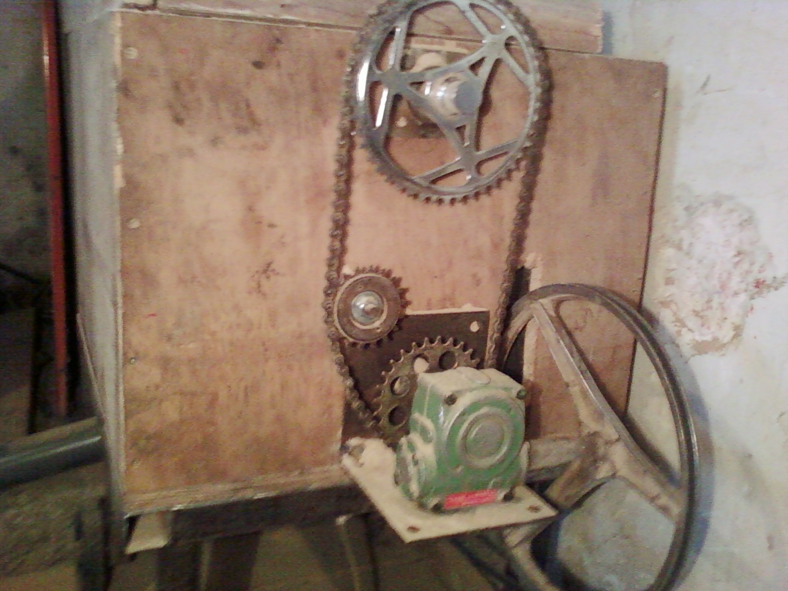

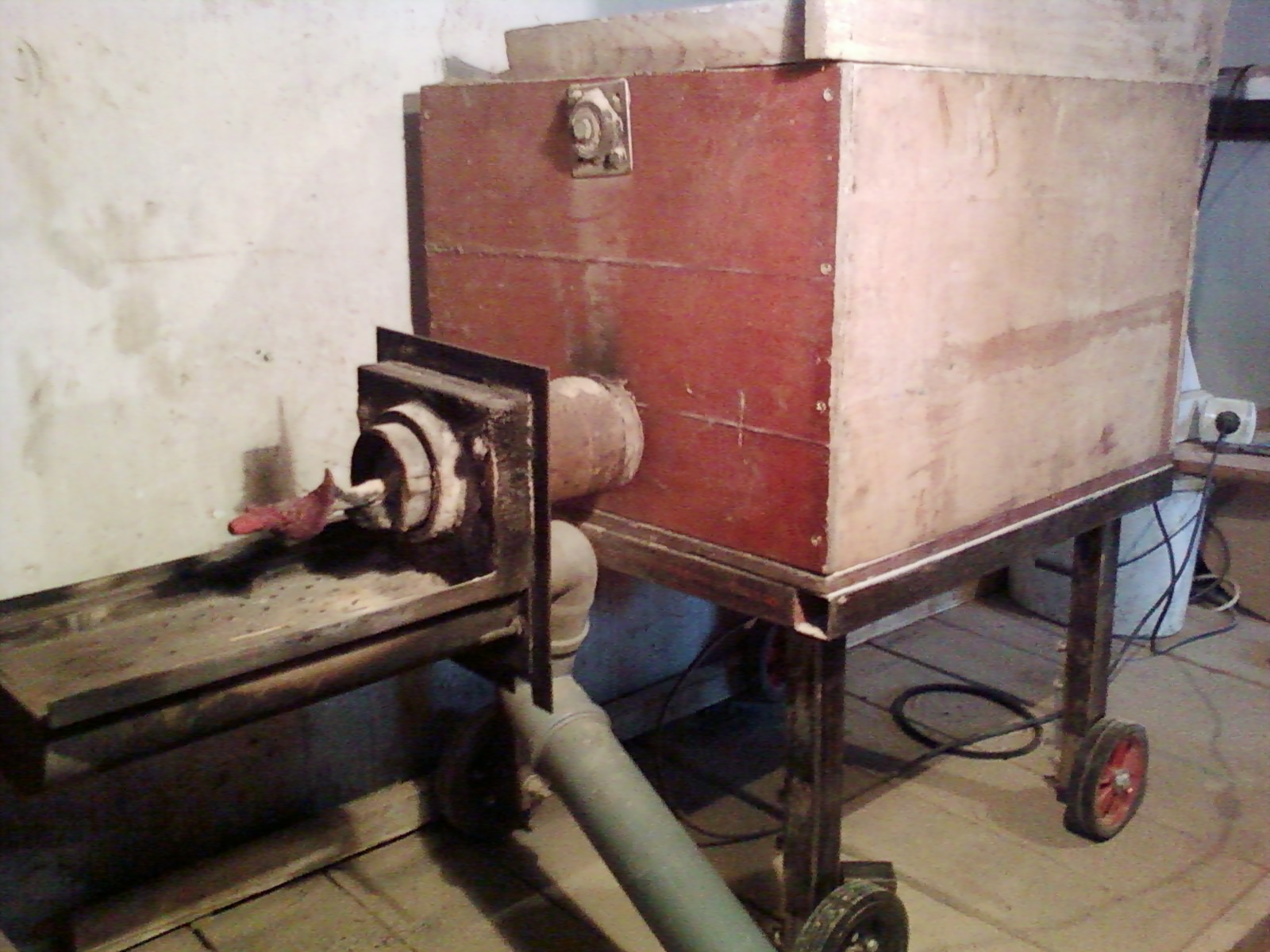

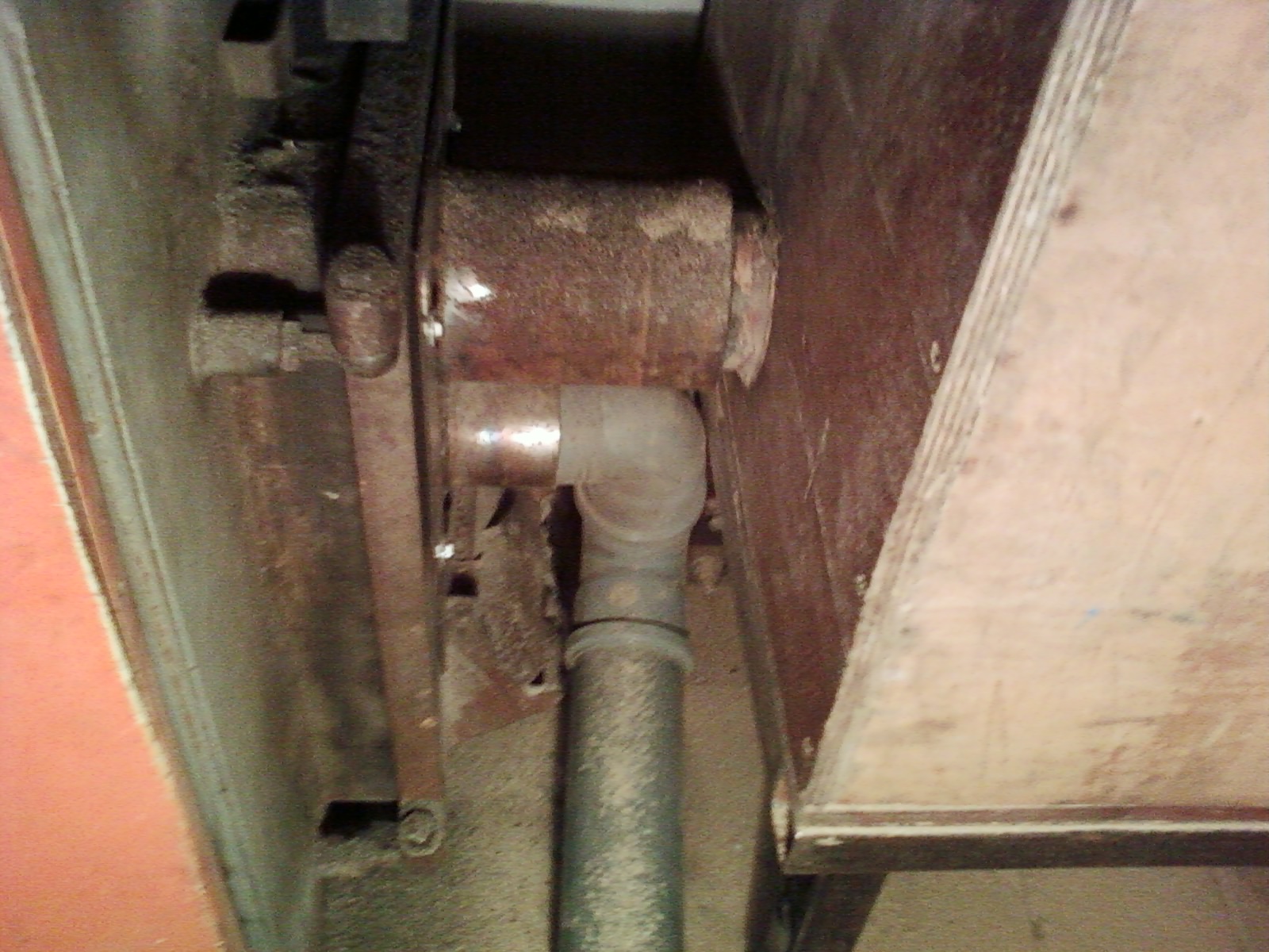

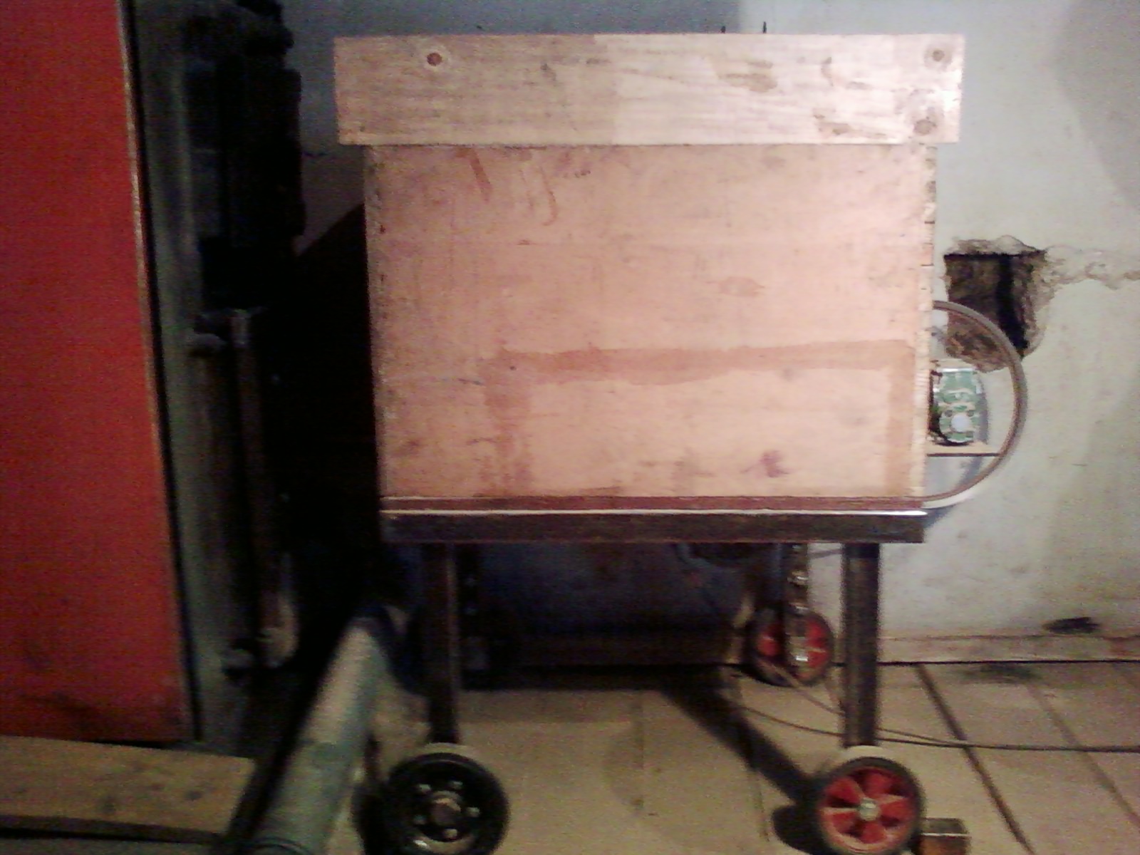

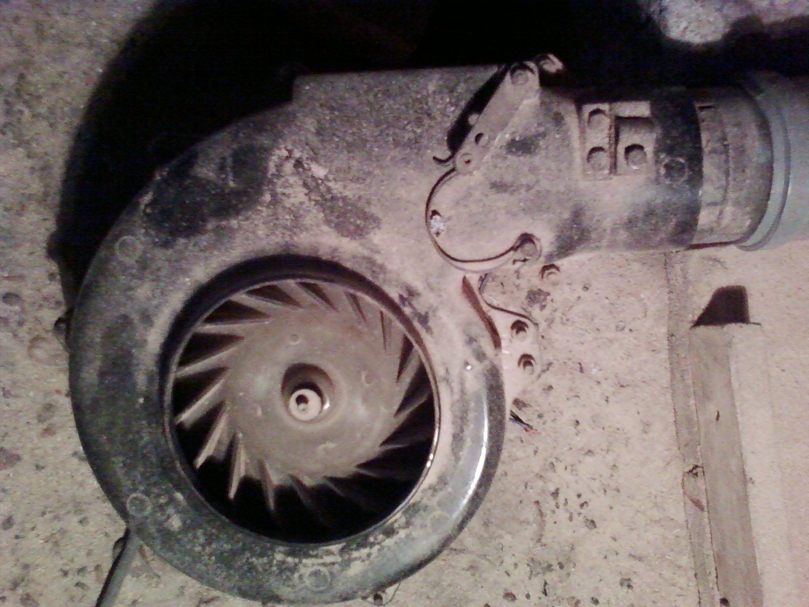

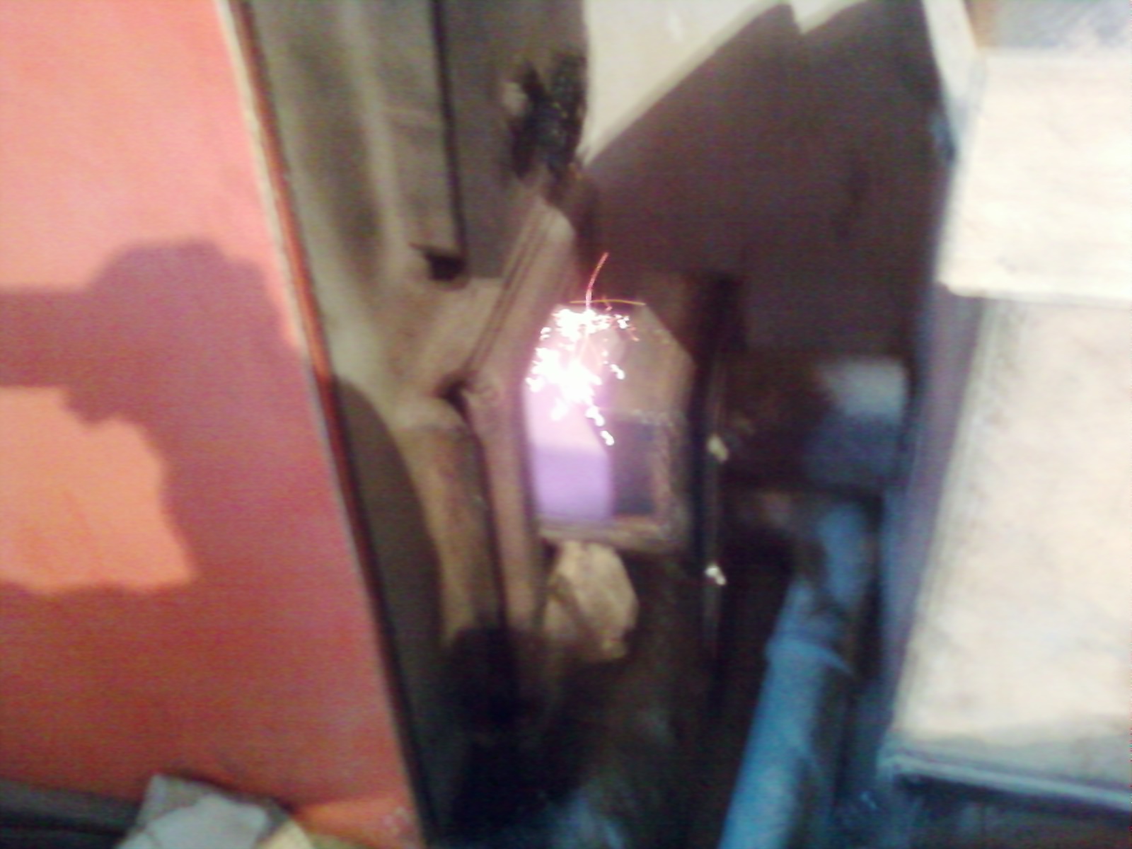

Evo malo slika kako to izgleda kod mene, i ove sezone je radilo ko sat..ima jos jedna kutija sa elektronikom koja komanduje doziranjem piljevine pomocu duplog vremenskog releja, i jedno napajanje od racunara koje daje sruju za onaj ventilator (skinut sa skode)

tihi2
tihi2's picture
Registrovan dana: 02/05/2009
E, alal ti vera na rešenju. A i delovi bicikla me podsećaju na jedno moje rešenje. Savršeno: jeftino, a radi posao.
duca011
duca011's picture
Registrovan dana: 19/03/2011
sto bi Grunf rekao..visosti..fali jos par sitnica ali mislim da ce raditi..na koncu konca-cega nema, ne moze se ni pokvariti Wink
Za sledecu godinu imam u planu da motor koji pogoni puz, a koji je na 220v, zamenim motorom koji ce biti na 12v (motor brisaca od juga) cime sam prebrinuo brigu zbog (uvek) mogucih restrikcija struje..Taj motor se na fotkama ne vidi zato sto je ispod sanduka.
Inace mi je majstor koji je radio grejanje uradio po pravilima struke, tako da nema problema kad dodje do prestanka rada pumpe..odvrnem ventil na obilaznom vodu oko pumpe i grejanje radi..
REce delovi biciikla...svidja mi se kako si jednostavno resio kontrolu onog ventila na tvom sistemu grejanja...

Duca011 fenomenalno resenje , da li bi mogao da postavis jos neku sliku tvog gorionika i da mi preneses neka iskustva .
Planiram da se upustim u izradu slicnog gorionoika pa bi mi svaki savet dobro dosao
duca011
duca011's picture
Slike nisu problem, ali bi bilo najbolje da dodješ i pogledaš kako sve to izgleda uživo.
Što se iskustava tiče -sanduk bi trrebalo da je veći i odvojen od gorionika, na samom gorioniku jedan manji koš umesto ovog sanduka i to je to..
Ako baš želiš možeš poraditi na elektronici koja bi sve to dovela do savršenstva i maksimalne komocije, ali i ovako je sasvim ok, bar za moje potrebe i u odnosu na ranije vreme kad sam ložio drva i ugalj..

I ja mislim da je najbolje da uzivo pogledam gorionik, naravno ako to tebi nije problem.
Sto se tice sanduka ja sam i zamislio da on bude odvojen od gorionika , ali mene buni sasma konstukcija gotionika i doziranje vazduha i piljevine.

daksi990
daksi990's picture
Registrovan dana: 27/10/2013
Pozdrav zanima me zasto imas toliko prostora izmedju puza i cevi u kojoj se nalazi vreteno odnosno puz?I zato ti vreteno toliko strci od cevi? Citao sam dosta po netu ali niko nije objasnio detaljnije kako napraviti gorionik.Posedujem sitnu trinu pa sam hteo da napravim ovakav sistem pa mi je svaka pomoc dobrodosla.Jos nesto posto je trina sitna bojim se da ce zagusivati vatru pa sam citao da kosa ploca resava stvari?
