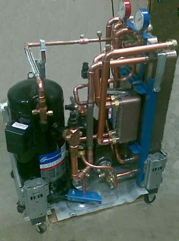

Da li neko ima iskustava sa hladjenjem kuce pomocu radijatora od c.g.?Kolega mi je ispricao da je njegov komsija spustio u bunar "zmiju"od prohroma i povezao na sistem c.g. naravno iskljucujuci kotao>Znaci pregradio je kotao ventilima i vodu iz sistema pomocu pumpe za grejenje cirkulise kroz zmiju u bunaru i dovodi u radijatore koji hlade prostor alo sporije ali cistije od klima.Naravno radi se o dobro izolovanoj kuci naravno sa stiroporom i na gornjoj ploci kuce!? Da li neko ima iskustava?Hvala

To je poznat sistem sa tzv. termo pumpama ima članaka o tome.Evo i jedna adresa za početak:
http://www.geotermika.com/index.php/mogucnosti-primene-toplotne-pumpe-za...

Ovde vidim i bakarni izmenjivac toplote ili se varam?
