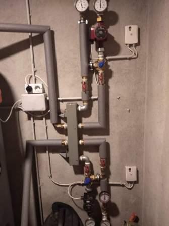

Tu nastaje sva problematika, kotao sam po sebi tesko da bi pravilno hidraulično grejao dva radijatorska kruga, a sa druge strane problem golem lezi i u činjenici da je zemljanim putem garza udaljena nekih 27 metara od kotla.

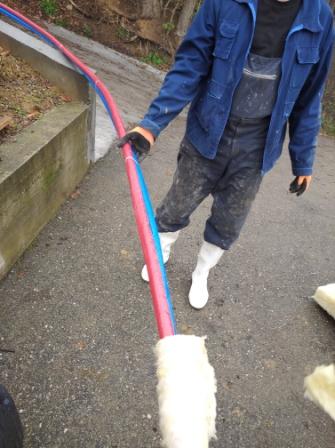

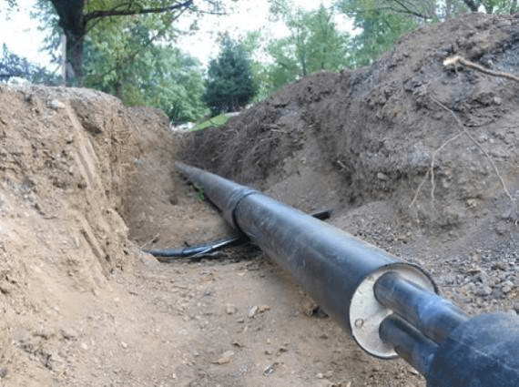

Sam cjevovod od graze do kotla sam uradio na način da sam dvije izolvane alu pex cijevi od 26mm upakovao u staklenu vunu pa sve tu u fi110 kanalizacionu cijev pa sve to na 1,5 metara dubine u kanal u zemlju.

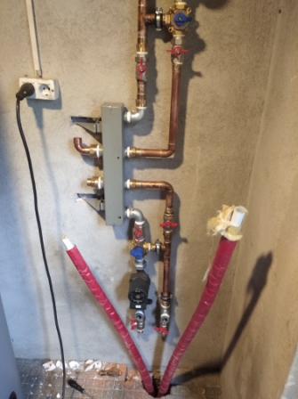

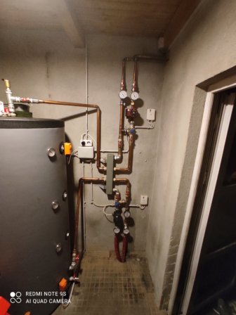

Da bi kotao to sve mogao da lijepo kontrolise uradio sam hidrauličnu vezu kotla i radijatorskih krugova sa akumulatorom toplote od 500 litara.
Hidrauličnu šemu i sve sto je potrebno za realizaciju posla sam preuzeo sa bloga kolege Serđan ili poznatog kao srkson. Kojim se i ovim putem zahvaljujem za podjeljeno znanje.
Veza kotla i AT je urađena sa termostatskim mjesnim ventilom Herz Templomix sa termostatom na 60 stepni, ventil je 1". Pumpa u kotlovskom krugu je 25-60 i odma na nju je navrnut Herz nepovratni ventil VP637.
Ostatk sistema je urađen preko kotlovske sabrinice i dva kruga sa dovojenim Ivar mjescnim vetnilima, vod prema radionici kroz zemlju je na pumpi grudfos 25-60 aa vod prema kuci na drugom grudnfosu 25-40. Obje te pumpe se kontrolisu sa dva odvojena bezicna termostata.
U biti sistem radi sasvim ok, medutim samom kotlu na naj vecoj snazi treba i 3,5 sata da ugrije akumulator toplote sa nekih 40 stepni na 75 spten uz povremene zahtjeve za toplotom prema kuci i radionici.
Posto sam čitav sistem izgradio sam uz pomoc kolege koji ne radi grijanje nego vodu, Bojim se da sam nesto mozda i pogresno uradio.
Imam osjecaj da neki problem lezi izmedu kotla i AT.a gdje mozda mjesni ventil i pogresno odabrani mozda nepovratni ventil pravi los protok.
Mozda neko od vas iskusnijh moze da pruzi malo pomoci i da ukaze na problem aa ja naravno mogu da pruzim jos informacija vezano za gore napisano.

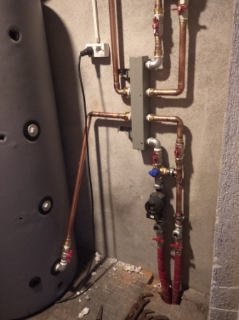

mserifov, dobro došli na forum. Koliko može da se vidi sa slika sve je povezano kako treba. Kotlovski krug se ne vidi ceo ali naslućujem da ste to lepo odradili osim položaja pumpe. 27m metra je baš velika dužina za improvizaciju izolacije cevi. Slaba je izolacija, velika dužina a gubici ogromni. Da li imate termometar na potisu kada voda prođe kroz tih 27m podzemno? Za koliko stepeni padne temperatura polaznog voda?
Ja se spremam nešto slično da uradim i posle dužeg raspitivanja, čitanja i razmišljanja ništa osim predizolovanih cevi nebih ugradio. Kao što reče Grejač na jednoj od tema nisu skupe prave predizolovane cevi već kolena! Kada podzemna veza može da se reši u jednom pravcu investicija i nije toliko velika.
Da li imate mogućnost da izvršite kontrolu potrošnje samo za zagrevanje AT? Znači isključite oba potrošačka kruga pa samo probajte da napunite AT. Da vidimo koliko peleta ode i koliko sati rada kotla je potrebno?
Probajte onda da praznite AT (bez paljenja kotla) samo jednim pa samo drugim krugom.

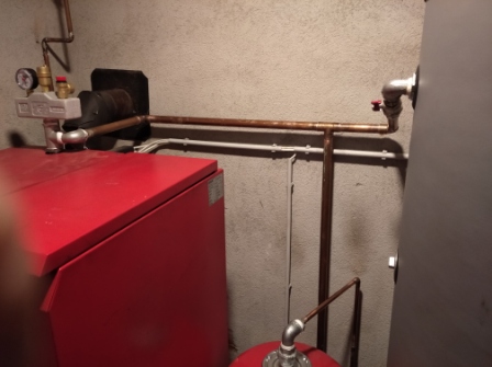

Vidi zasita nisam stavio sliku čitavog kotlovskog kruga evo ide i to odma.

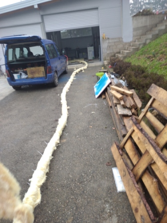

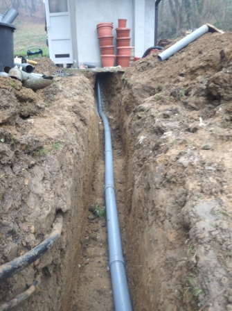

Vjeruj te mi to sto sam zakopao u zemlju radi sasvim ok, i bar koliko mogu da vidim ovako po radu samog sistema nema nekih tu velikih gubitaka.
Naravno i ja nisam zelio ovako rjesenje ali calplex odnosno vec izolovan cjevovod fabrički je je bio nekih 45 eura po metru ovdje sto je naravno nenormlalna suma.

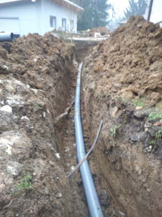

Ako vam sta znači a i taj detalj mogu da slikam jedan cjevovoda jos nije ztrapn potpuno pod zemlju, i na njega je napadao snijeg, čitav sistem je pusten u pogon i snijeg i dalje stoji po povrsini cijevi.
Gubitika sigurno nekih ima, ali mislim da ih mogu sa obzirom na sve i tolerisati.

Pitanje je da li će vuna ostati suva tokom vremena. Ako se nakvasi vuna propala je stvar...
Probajte samo da ugrejete AT bez potrošačkih krugova pa izmerite potrebno vreme i količinu peleta.
Dobar je kotlovski krug.
Mene čudi ta cena po d/m . Evo samo jednog mp cenovnika za preizolovane cevi
http://www.pvftraders.com/index.php?link=subcat/204

I to je se vec desilo, na jednom mjesto probila se cijev i uletilo je dosta vode kroz cijev kanalizacionu, ali opet nakon popravke sve je se iskapalo na nizu tačku odnosno prema radionici. I ček se i osusila staklena vuna.
Manje vise sve sto se moglo lose desiti tokom izrade cjevodova se desilo ali opet sve radi, i kazem vam jedan dio cjevovoda nije zatrpan i pao je snijeg na njega i stoji na cjevovodu ne topi se. Ostatak cjevodova je vec duboko pod zemljom na dubini od 1,5 metar do 1,6 metara.

Da odgovorim kolegi gore, to je bila cijena ca calpex cijevi ovdje u Tuzli gdje ja zivim., za celicne pred izolovane cijevi bila je cijena za nekih 17 eura po metru.
Kad se to bude desilo pod zemljom niti ćete to moći da vidite niti će ta vlaga imati gde da izađe. Ja se nebih igrao sa ovakvim načinom polaganja cevi.

Nisam imao izbora u tom trenutku nije bilo drugog rješenja brzo dostupnog, ja znam sta govorite i to jeste tako ne kontriram.
Ali sad se taj cjevovod jednostavno ponasa sasvim pristojno, imam i jedan sat na početku petlje i na kraju petlje ne primjetim neki pat temperautre i ako on sigurno postoji ali nije značajan.
Teren na kojem sam polozio cjevovod je suh na toj dubini, i radi činjenice da se nalazi na uzvisine je vrlo dobro dreniran.
U ostalom neka samo radionica bude topla sto sada jeste a kupit cu jos malo peleta za taj gubitak.

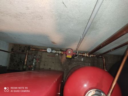

Molim vas pošaljite detaljnije fotografije termostatskog ventila, pumpe i nepovratnog ventila u kotlovskom krugu. Nešto mi je tu sumnjivo.

Naravno evo idu slike što je detaljnije moguće. Hvala vam što ste se javili.
Mserifov, i gde su slike?

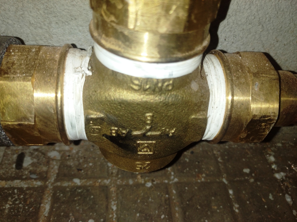

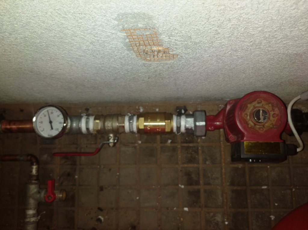

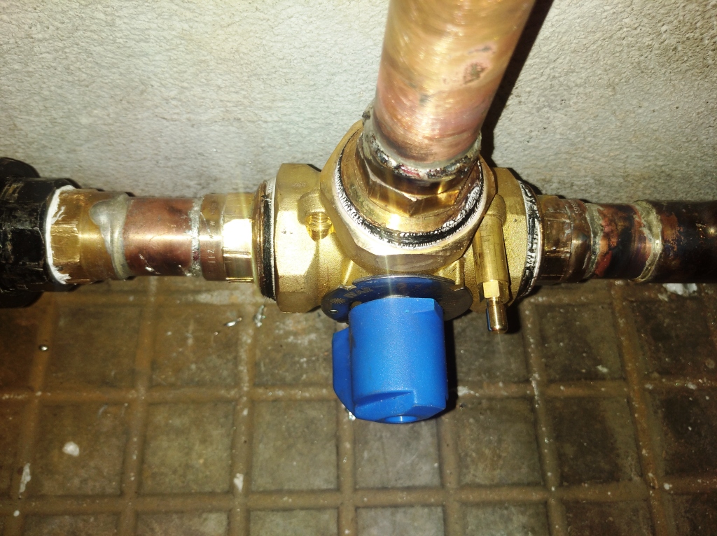

Ja se izvinjavam zajednici za obećano ali ne urađeno , međutim u među vremenu sam uradio jednu izmejnu i dobio niz korisnih savjeta od starijeg kolege sa foruma. Po čijim uputama koje je on pruzio svima nama na izvolite, sam se i prvobitno upustio u svu ovu priču.
Prvobitna hidraulična veza je bila urađena sa VP637 Herz nepovratnim ventilom i Herz templomix termostatskim vetnilom sve to na 1".
Pumpa koja je to sve gurala je 25/60, na koju jos uvjek postoji sumlja da nije baš dobra. Sve u svemu u nedostatku informacija sta i kako a sumljao sam na to da je jednostavno protok izmedu kotla i buffera slab. Uradio sam izmjenu na svoju ruku i na slijedeći način.
Termostatski ventil sam izbacio napolje i na njegovo mjesto je ugraden IVAR mjesni ventil naravno sa tri kraka ali ne od 1" nego od 5/4",
i postojeci herz nepovratni je zamjenjen sa Europa 1" mesinganim nepovratnim ventilom sa metalnom klapnom, koji fizički ima malo veći unutarnji prečnik i nije vise montiran direktno na pumpu. nego sa jednim niplom i holenderom odvojen od pumpe.
Sada to vec malo brze radi i vec imam osjetno brze raslojovanje buffera i samo njegovo punjenje, naravno ovo je samo dio mog rješenja i tu dolazimo do prvobitnog problema, sta ce upravlja mjesnim ventilom. Sada sam ja ostavio mjesni na pola pola i mjesanje je sasvim ok i ide u rasponu od 55 steni na povratu pa sve do nekih 65 kada je buffer vec gotov pa pun. Za puni potencijal protoka ovog IVARA koji sam ugradio uz ponovono sugeriranje starijeg kolege da to jednostavno mora tako pod obavezno, krećem u nabavku Seltrona ACC40.
Seltron u ovom slučaju reješava dva problema prvi je to da naravno upravlja mjesnim ventilom i kada povrat iz buffera bude na 60 stepni potpuno zatvori mjesnu stranu odnosno potisnu stranu. A drugi je da on i upravlja pumpom sto je odlično jer tu je jos jedna greska koju sam ja uradio a to je da sam ostavio pumpu na kontrolu termoflux.u sto je pogresno kako je starij kolega i naveo ali ja nisam poslusao.
Treci dio na koji obojica sumljamo jeste da pumpa jednostavno vise nije dovoljno dobra da pogura to sve, i mislim da cu vjerovatno da idem na opciju ili 25/70 ili 32/60 od IMP.a kao nove pumpe u kotlovskom krugu. Prema IMP grafikonu na 1.6 metara visinke razlike razlika izmedu 25 i 32 pumpe je u 0.10 m3 po satu u korist DN32 pumpe. AA meni to puno znaci jer ne moram sve da raskopam oko kotla ponovo da bi zamjenio prihvatne holendere za pumpu aa DN25 puma mi je doslovno plug and play opcija.
Prve dvije slike u stari sistem sa termostatskim mjesnim a druge dvije sa novom kombinacijom nepovratnog i ručnog mjesnog.

Dobro je da ide na bolje. Pumpu kotlovskog kruga morate da zarotirate. Ne sme pumpa tako da stoji! Pogledajte u uputstvima za montažu pumpi centralnog grejanja. Zarotirajete je oko svoje ose za 90stepeni tako da osovina radnog kola stoji horizontalno. Ležišta rotora pumpi koji se koriste u sistemima za grejanje nisu dizajnirani za rad u vertikalnom položaju rotora, tako da je dozvoljen samo njegov horizontalni položaj. svi proizvođači pumpi zavranjuju vertikalan položaj!
Koliko vam dugo radi pumpa tako postavljena?

Sem ove rotacije koju obavezno treba uraditi odmah ako već nije došlo do oštećenja rotora, treba okrenuti i motor pumpe za 180 ili 90 stepeni na telu pumpe, kako priključna kutija nebi došla u poziciju ispod motora što takođe ne sme - mora da bude bočno ili gore u odnosu na motor.
Skoro sve cirkulacione pumpe koriste tehnologiju takozvanog "potopljenog rotora" gde pumpana tečnost cirkuliše i oko rotora i hladi i podmazuje ga i sve su konstruisane za rad u horizontalnom položaju rotora. Kad je motor pumpe u ovakvom položaju kao kod vas vrlo lako dolazi do pregrevanja motora i otkaza pumpe.
Tako je!

Eto jos nesto sto nisam znao, mislio da pumpe mogu da stoje bilo kako. Ovako mozda radi nekih 12 dana, ali svakako cu da stavim novu pumpu ova mi je sva sumljiva.
Danas sam naručio novu GHN 32 60 od IMP.a sutra stize i ima da odma ide na kotao.

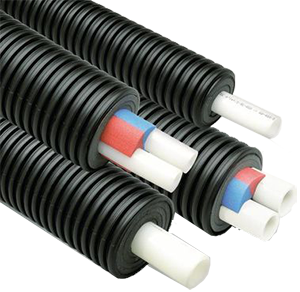

Raspitivao sam se za predisolovane cevi i cene se kreću od 23-25eura/m za D (mm) 33,7mm tj. od 1" prečnika i termoskupljajuca spojnica je otprilike 25eura/komd za (D 33,7mm). Tako da su one cene sa sajta verovatno ko zna od kad. Razgovarao usput sa više majstora instalatera sentralnog grejanja i neverovatno mi je šta sve naš narod osmisli i koje sve kombinacije ne napravi da bi ljudi uštedeli. Otprilike sve varijante navedene na temama
I uveravaju me da su to radili na puno mesta, pokazivali mi slike, otprilike rađeno kao i kod mserifov-a i niko nije imao problema do sada. Mada kako su mi rekli mnogo se bolje pokazala izolacija pur penom nego vunom a sunu praktikuju sa gibljivim kanalizacionim cevima jer tako izbegavaju nastavke i mogućnost prodora vode.

Prošli puta kada sam ja pisao ovdje dotakli smo se iste priče oko cjevovoda. I nakon neke te početne diskusije i ja sam se bacio u malo detaljniju pretragu da probam naći te cijevi i eventualno zamjenim cjevovod koji sam uradio onako kako se u prvom postu moze da vidi.
Ne znam je li ovde moze da ide reklama ali evo idemo ovako, na FB se reklamira firma iz Obrenovca koja radi prodaju i instlaciju pred izolovanih cijevi. Čovjek koji odgovara u ime te firme je vrlo ljubazan i hoće da pruzi svaku informaciju. Ako treba nekom kontakt ja mogu da u PP obezbjedim link.
Međutim tu se vraćamo na apsurd ovih prostora, kako sam već rekao ja kada sam prije neka dva mjeseca radio svoj cjevovod nisam mogao da dođem ni u radnjama pordaje opreme za c. grijanje ni privatno, niti čak od čovjeka koji radi u gradskim toplanama informaciju gdje po normalon cijeni mogu da kupim namjenske cijevi za moj cjevovod.
Čak čovjek koji radi u gradskom grijanju a inače se poznajemo jedan niz godina, kazao mi je u tom trenutku da je cijena tu negdje oko 90 marka po metru odnosno 45 eura i da se teško nabavlja.
Da bi nakon ovog foruma i pisanjem sa čovjekom iz Obrenovca došao do informacije da u mom gradu ima firma i čovjek koji se bavi prodajom i ugradnjom pred izolovanih cijevi. I da ima na stanju male duzine tipa kao meni potrebne 27 metara, i da je cijena nekih 25 eura po metru za cijev od fi100mm sa unutar dvije DN25 cijevi za potis i povrat.
Cijev se po preporuci proizvođača zakopava na dubini od 800mm i ima gubitak od 0,22W na duzinu od 10 metara.
Cjevovod koji sam ja uradio jednostavno radi, ali nije optimalno rješenje. Kroz moju vanjsku kanalizacionu cijev je probila voda i jednom djelu cjevovoda imam potpuno mokru staklenu vunu. Međutim to sve jednostavno radi i ne primjećujem neki pretjerani gubitak energije, ni po potrošnji i ni ulazno izlaznoj temperaturi. To jednostavno i kao takvo radi.
Ja sam odlučio da ne zatrpavam sav kanal u koji sam polozio cjevovod i to sve do suhog vrermena, jer cu da uklonim postojeći cjevovod i jednostavno ga prepakujem i kao takvog ponovo slozim u zemlju . Razmisljao sam da kupim ovu pred izolovanu cijev u mom gradu i manje vise jos razmisljam o toj opcij. Ali ovo sto sam do sada uradio i ako ne tako dobro, jednostavno radi posao.
Znači kolega moderator, uz svu najbolju volju i novac i trud nekada se jednostavno kockice ne posloze kako treba, informacije se ne dobije na vrijeme te se posao se sa onim što moze u tom trenutku. U mom slučaju i to improvizovano jednostavno radi posao.

Mserifov, na koje cevi mislite kada govorite o ceni 90maraka za dvojnu cev i male dužine. Predpostavljam da mislite na one fleksi. Meni nekako logičnije ako već posavljam cevi u zemlju da se odradi sa bakrom ili crnim cevima. Ja ložim ugalj i drva i lako može da mi se desi da "skuvam" ove plasične.

90 maraka je bila cijena koju sam ja dobio usmeno za dvojnu flexi cijev DN25. Međutim nije to tačna cijena, nego je cijena u rangu nekih 40 do 47 marka po metru.
Crne predizolovane cijevi se rade u Doboju mislim da je cijena dosta pristupačnija u odnosu na bilo sta drugo, mogu provjeriti tačno koliko se kreću.
