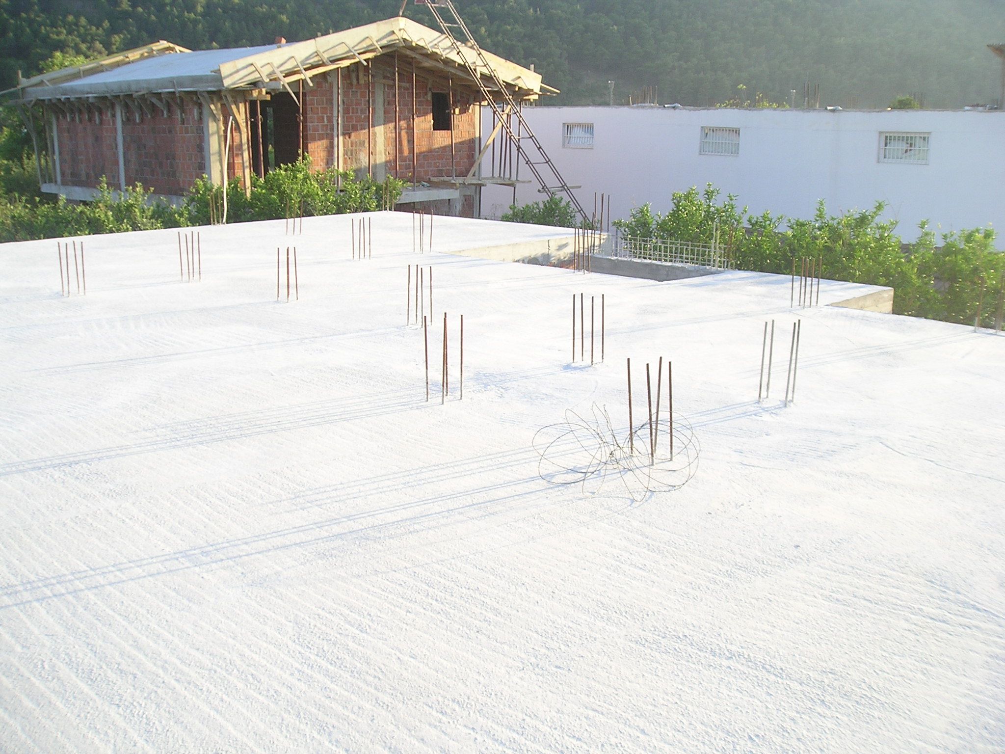

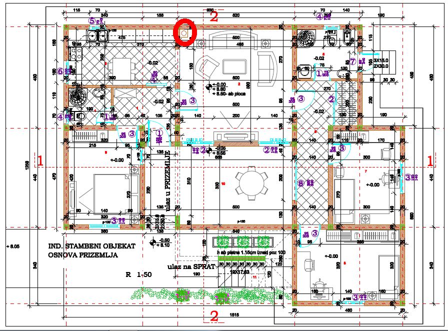

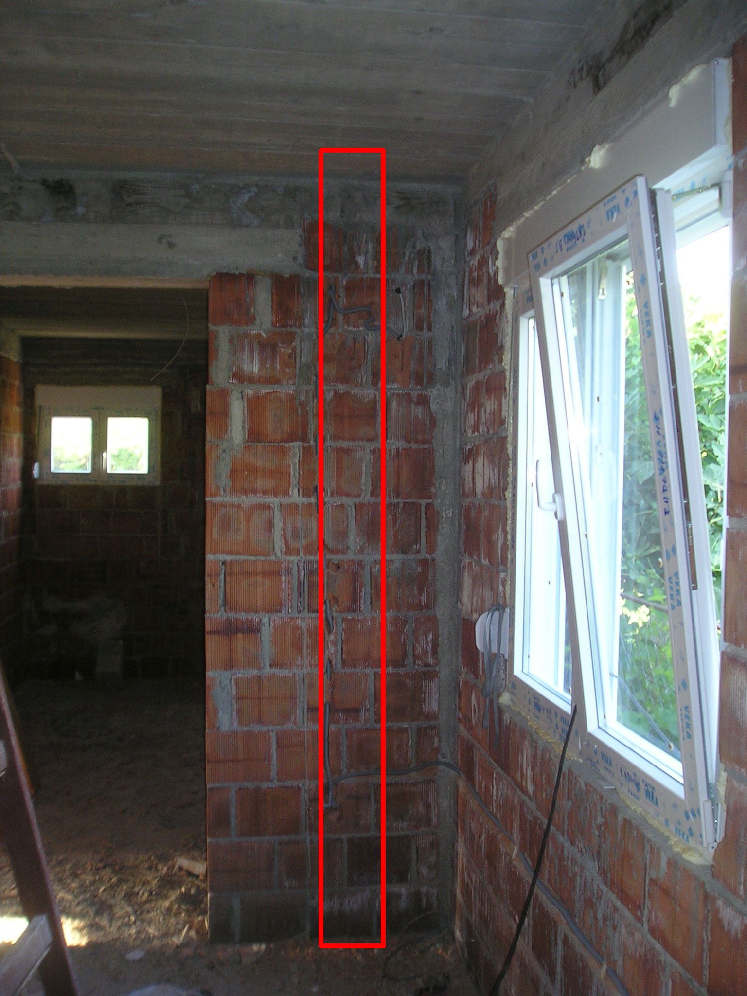

Naime , sagradio sam prizemlje pod plocu , planiram jednog dana i sprat... Ne paznjom projektanta ,kasnije mene i izvodjaca ,otvor za dimnjak nije ostavljen , a ne bih nesto da busim rupu u novoj AB ploci... Tako mi pade na pamet da ga ozidam spolja... Lakse mi je i manje bolno napraviti rupu u zidu.... "izasao" bih iznad ploce jedan metar (ako treba vise ,recite) ,pa kada se sprat digne dozidao bih ga (ako je to uopste moguce.

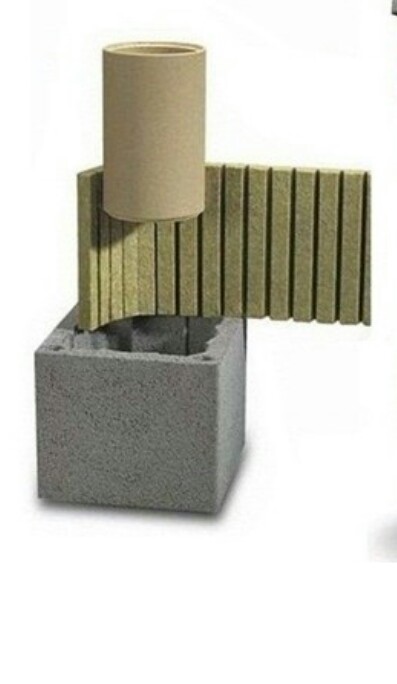

Moze li mi neko dati smernice , koje blokove da kupim , (da ne zaboravim ,koristice se "obicna" pec tipa Alfa ili tako nesto ,nista posebno) , koje druge materijale i postupak gradnje.
I da li ga trebam zidati pre postavljanja demit fasade ili posle ?
Bas nista ne znam o tome ,pa je svaki savet vrlo koristan...
.Kada se unutra ti blokovi ozidaju i izadje se gore kroz plocu , da li da ih oblozim mineralnom vunom ,pa da sve to opsijem onom crvenom gips plocom ,ogletujem i omalterisem ?

Оно што је битно за спољашње димњаке то је да морају бити термоизоловани, јер потхлађен димњак прави низ проблема и због кондензације и опасних наслага брзо пропада. Осим тога мора имати своју бетонску стопу на којој се зида димњак итд.итд. Прочитајте теме о том проблему па ће вам помоћи у одлуци како да урадите димњак.
