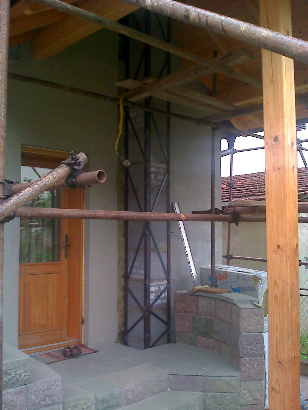

Ja nešto to nisam baš verovao kada sam pravio dimnjak pa sam uradio ovako:
Ukoliko bi se radio tzv niski priključak onda bi se tu moralo mnogo povesti računa o visini istog jer u tom slučaju parče dimovodne cevi ide iz peći direktno u priključak dimnjaka , tj sama cev mora btii nadignuta prema dimnjaku za par stepeni . Ovo je u praksi jako teško izvesti , a svako budzenje dovodi do kasnijih problema u ekploataciji peći i njenom čišćenju .

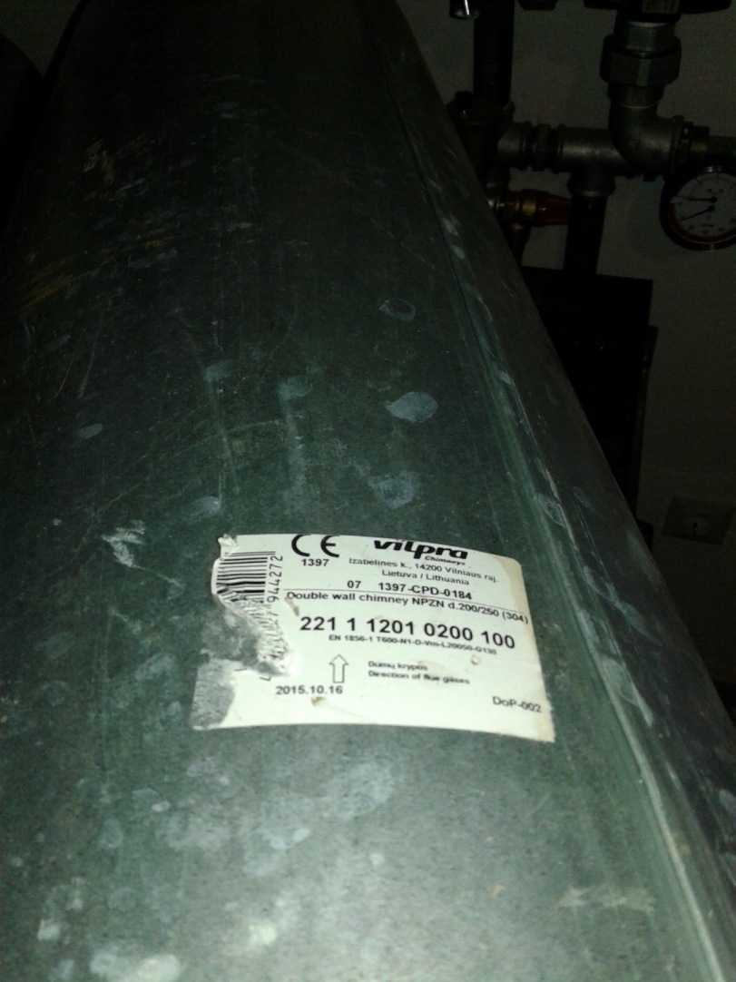

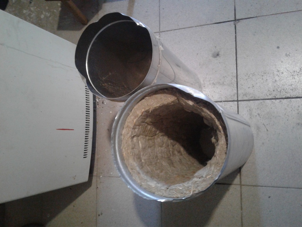

Kupim ja pre nekoliko dana na otpadu jedno Potpuno novo parče cevi inox dimnjak Vilpra samo malo skraćeno. Planirao sam da izolujem dimnjaču od kotla do štucne i taman ispalo ko poručeno da iskoristim pocinkovani plašt jer nema potrebe da kupujem celu tablu da krojim da nosim na rolanje plus unutra kvalitetna izolacija. Izvučem unutrašnju cev kad vidim ona počela da korodira a dim nije ni videla. Mestu spoja gde je varena i mestimično na pečate. Debljina 0.4mm unutrašnje cevi inox 304. Vidim masovno ugrađuju ljudi inoh dimnjake al meni to nekako nesigurno.
Paralelno sa tim listajući stranu regulativu i literaturu za malter za zidanje opekom na više mesta naiđem i na inox dimnjake i svugde je stajalo za da je 304 za lakši temperaturni i hemijski režim rad i da je minimalna debljina zida 1mm. Koliko li bi koštalo po metru dužnom da se uradi cev fi 160mm od 316L, 321 ili Al-29-4C u debljini od 1mm?

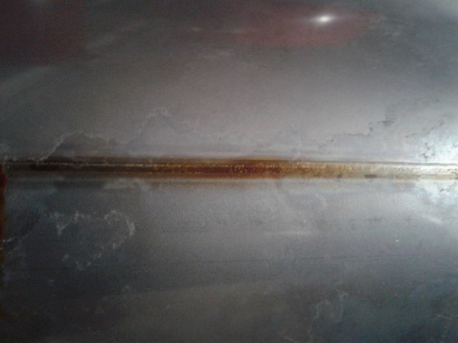

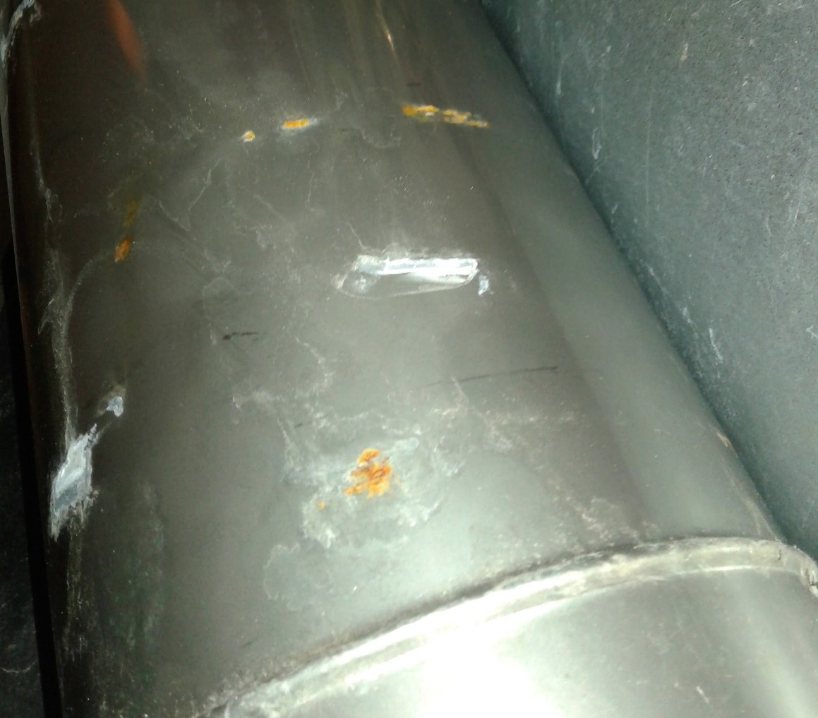

Ja sam lično pregledao vilpra dimnjak posle jedne sezone korištenja , naravno sa "tradicionalnim srpskim " ogrevom mokro drvo i loš ugalj a režim loženja je takav da se katran skida čekićem sa zasuna kotla , unutrašnjost tog dimnjaka je bila besprekorna ... E sad vreme će pokazati sve ostalo .
