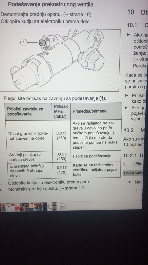

Smem li
lobster6117
lobster6117's picture
Registrovan dana: 25/08/2010
Da li smem ovo da okrenem na0.035. Zadnji krug podnog mi radi do pola, nece da progreje nikako. Pa da pojacam.
