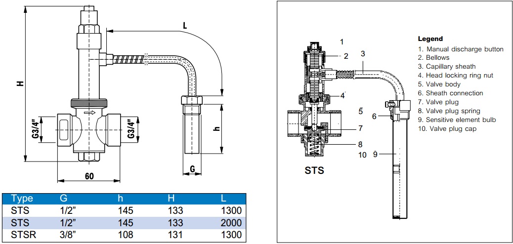

Evo, pošto nema Grejača pokušaću da pomognem:
Crveno dugme je Test dugme i koristi se za testiranje rada ventila termičkog osiguranja. Pritiskom na njega kroz ventil počinje da teče voda (kao što bi se desilo ako kotao "prokuva").
Na samom ventilu je strelicom označen protok vode.
Evo detaljnijih informacija na stranici proizvođača: http://www.wattsindustries.com/images1/10/PDF/thermal_safety.pdf

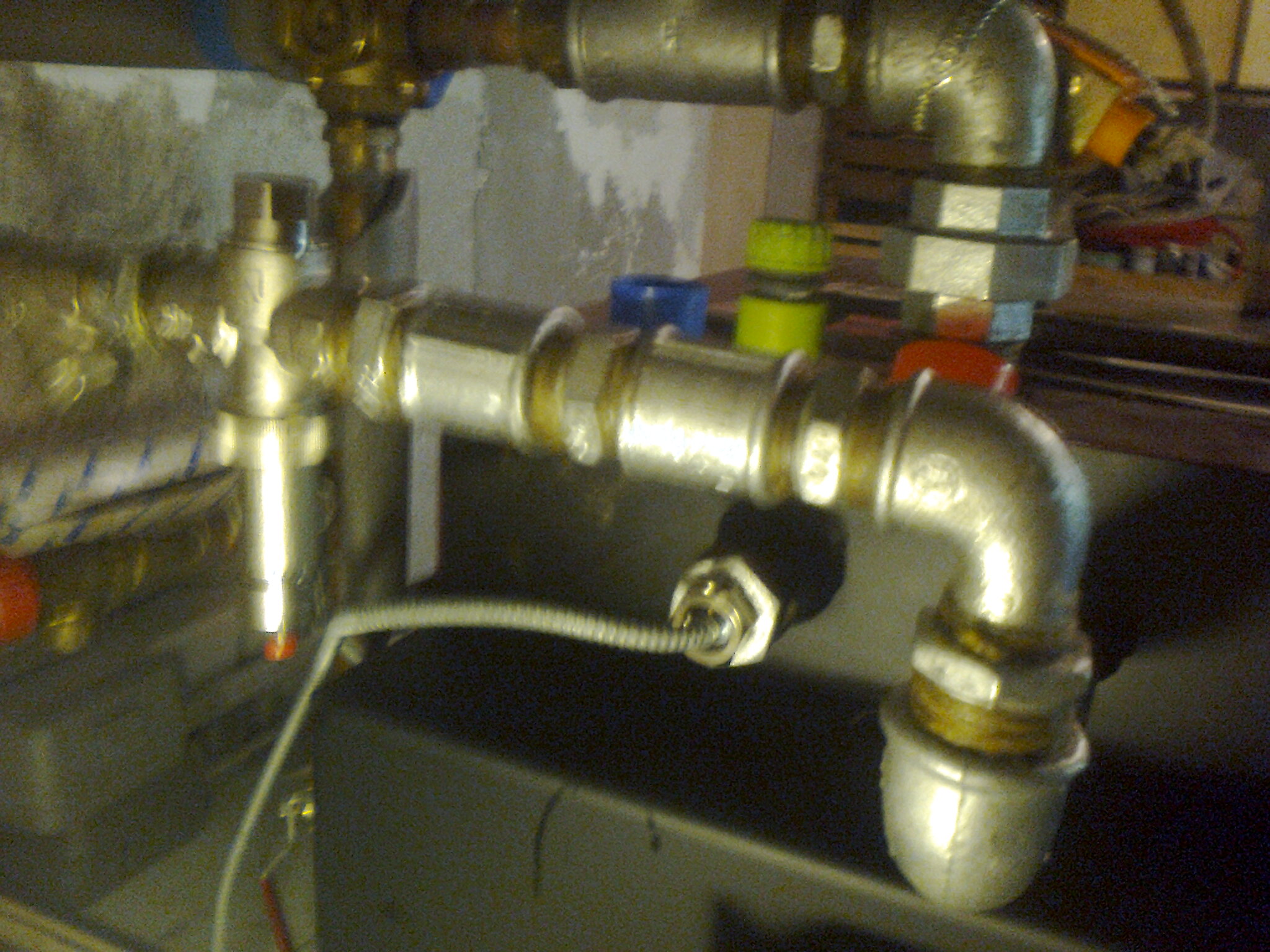

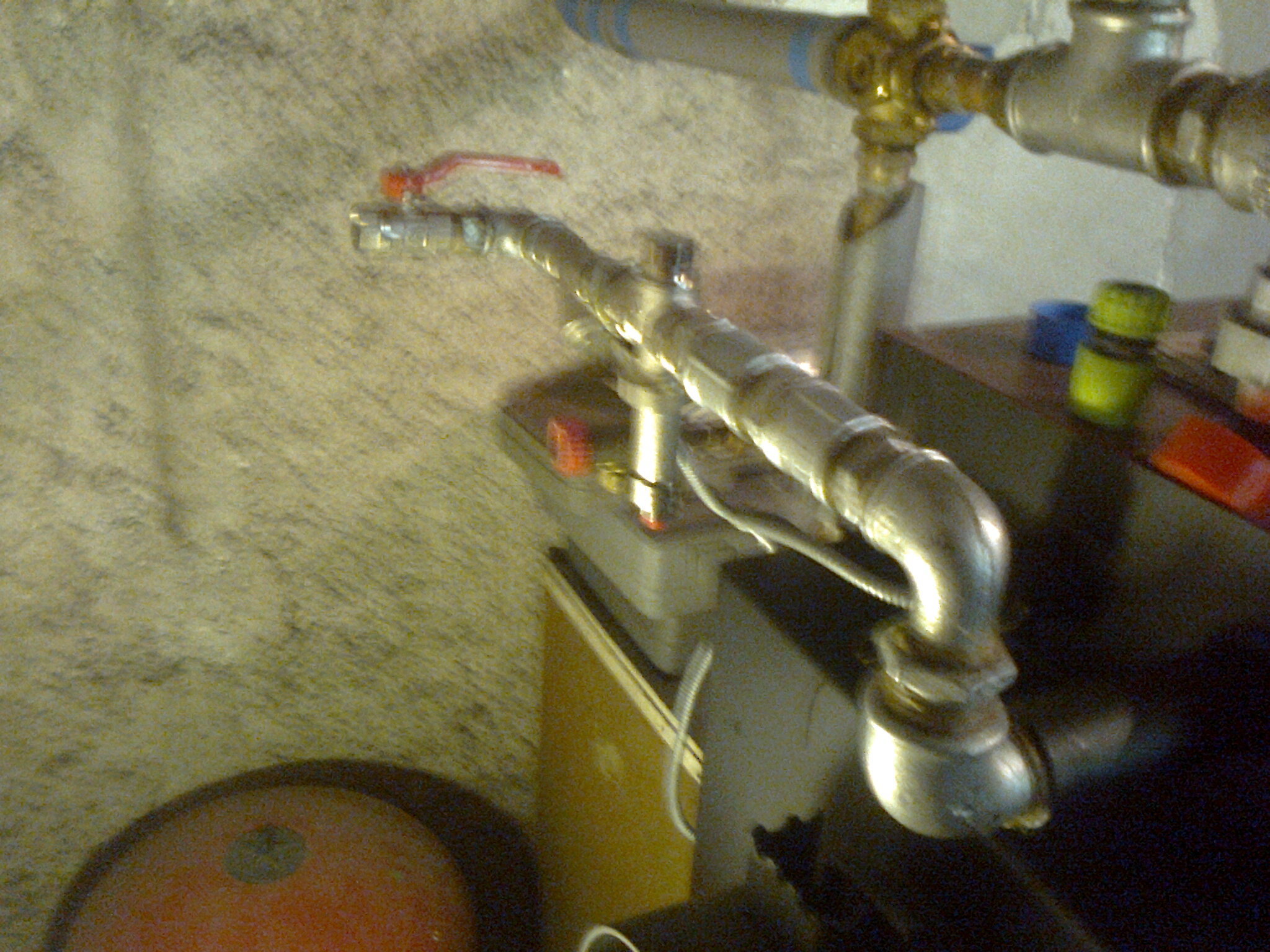

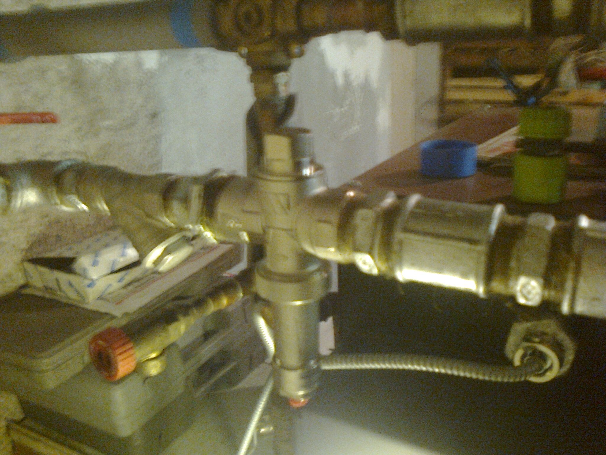

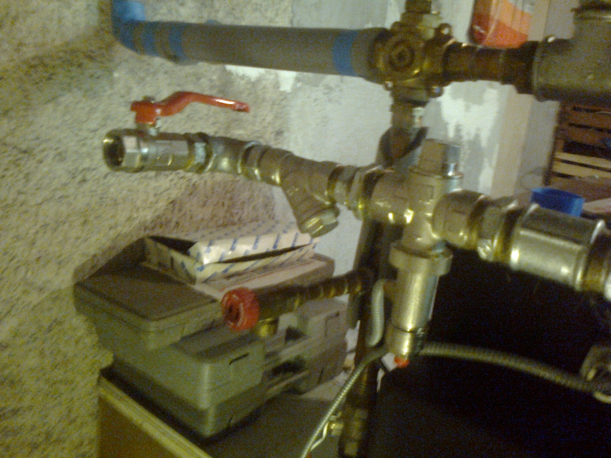

Danas sam prikopco ventil termickog osiguranja,mislim da sam sve spojio kako treba ,jos samo vodu iz vodovoda na ventil sto ima crvenu rucku i to je to,valjda?

Ne valja ti ta rabota. Kao sto sam pisao na temi
pa post broj 65, tebi je potreban ventil termickog osiguranja sa automatskim dopunjivanjem.
Ovako kako si ti uradio, ako kotao prokuva, ventil ce da otvori i da u vreo kotao doda hladnu vodu. Problem je sto ta voda tj visak vode nema gde da ode osim na ventil sigurnosti. Pod uslovom da je ispravan i da otvara na 3 bar.
U mom posto na drugoj temi lepo ti pise, taj izvod je za posudu koja se nalazi na tavanu, tj otvoreni sistem. Ili se moze korititi kao zadnji prikljucak na ne gornji.
Jos jednom, nije ti dobro to sto si uradio.

Dokupi jedan automatski
Grejac
Grejac's picture
Registrovan dana: 12/02/2010
Dokupi jedan automatski dopunjivac sistema. Postavi ga na povratni vod negde oko 1m daleko od prikljucka kotla i imaces ok resenje sigurnosti. Ako kotao prokljuca, termicki ventil ispusti vodu a automatski dopunjivac dopuni do zadatog pritiska. Kotao nece ostati bez vode a sistem je zasticen od previsoke temp.
