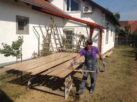

Evo obecenih fotografija
nsarke
nsarke's picture
Registrovan dana: 07/04/2011

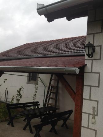

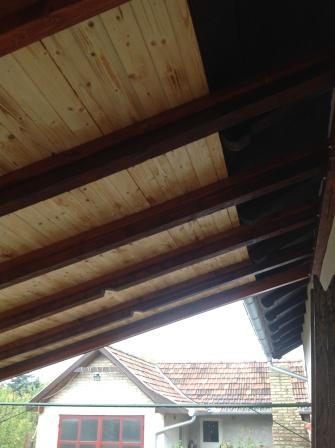

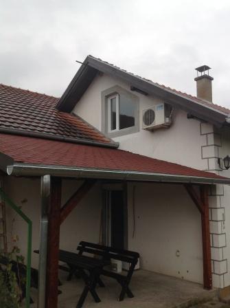

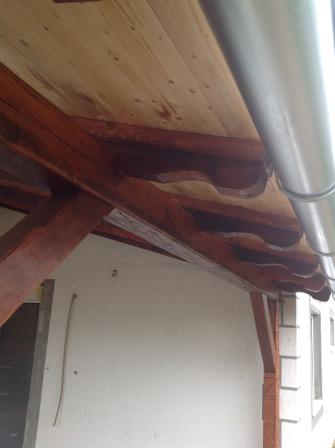

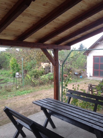

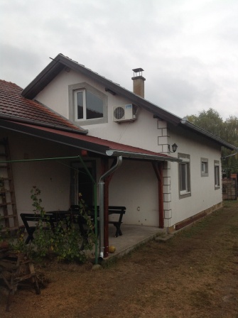

Evo obecenih fotografija terase. Trebalo je i ranije da ih postavim, ali nikad nije kasno. Izvinjavam se na nedostatku fotografiju u fazi gradnje (ja se uvek zaradim, pa zaboravim, a zena kroz veci deo gradnje nije bila kod kuce i eto...) zato samo postavljam fotografije zavrsnih radova. Smile
E, na slici je moj verni tast bez kojeg dobar deo gradnje oko kuce ne bi bio ostvaren. Moja malenkost je pravila fotografiju, pa mene nema na slici.

Thu, 27/10/2016 - 19:42
Terasa izgleda ekstra ,
Terasa izgleda ekstra , jedina moja zamerka je upotreba tegole i način izrade krova , po slikama deluje da ste mogli da produžite postojeći krov i da stavite crep ...

Sat, 29/10/2016 - 09:02
Prvo , hvala na pohvalama i
nsarke
nsarke's picture
Prvo , hvala na pohvalama i sami smo veoma zadovoljni. Terasa me je sa svim materijalom kostala 635 eura - 22,4m2. Tolika je povrsina pod krovom.
Som16 i ja se isto nadam da ce potrajati, a da sluzi, sluzi vec sada jer sam je zavrsio taman pred ovo kisno vreme i uzivam ispod nje. Kisa pada a mi suvi ispod pijuckamo kafu.
Tenzor, moja prva zelja je svakako bio crep, ali susreo sam se sa sledecim problemom: Trenutni nagib krova je 16'. U slucaju crepa to bi moralo ici manje, jer u tom slucaju ne bi mogao podvuci crep pod oluk postojeceg krova.inace krov pod koji sam podvlacio moju terasu nije moj vec od komsije i nije bilo opcije da nastavim sa njegovog krova. Pad od oko 14-15' je u samim granicama koja je predvidjena za crep. Tu se javlja jos jedan problem a to je postojeci razmak rogova od skoro 4m. Posto nisam zeleo da stavljam jos dva stuba i vencanicu na polvini razmaka jer sam smatrao da ce mi vizuelno smanjiti prostor terase, resenje bi bilo vece dimenzije rogova da se pod opterecenjem rogovi he bi uvijali. Trenutne dimenzije rogova su 12x6, a uslucaju crepa min bi morali biti 15x8 ili 15x10, a pozeljno bi bilo da je 16x10. Posto su to dimenzije koje nisu po standardu i nema ih na stovaristima iste se narucuju po meri(citaj mnogo skuplje nego obicne). Takodje svu gradju sam nasao polovnu, bilo je posla oko nje, ali mislim da je vredelo jer imaju posebnu patinu i izgled za razliku od novih grda. Elem uzimajuci u obzir ove dve otezavajuce okolnosti, moj izbor na kraju posle puno premisljanja je pao na tegolu.
Da napomenem da bi me gradnja crepom izaslo bezmalo 100 eura jeftinije.
Garancija za tegolu mi je10 god.
Na terasi jos planiram neke ukrasne radove kao sto su rukohvati i malene ogradice, ali to sproleca. Ostalo malo viska materijala, pa da se iskoristi.
Eto, nadam se da sam odgovorio na vase zamerke, a sto se trenutno tice kvaliteta radova i same izvedbe ja sam licno prezadovoljan.
Ovih dana cu da postavim i kompletan foto serijal dosadasnjih mojih radova na kuci u prethodnih 5 godina.nadam se da ce te uzivati.
Pozz svim forumasima od Nese iz Subotice.
