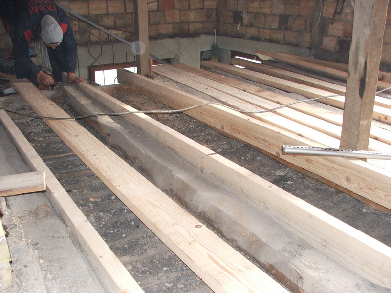

ja sam skoro zavrsio karo tavan pod.
uradjeno je pojacanje svake grede sa dve debele fosne koje su ujedno koriscene za nivelisanje poda pa je pa je u medju prostor ubacena prvo najlon pa staklena vuna pa najlon pa osb ploce i sve to zavrseno za tri dana platio majstore 2500e njihov materijal,njihove ruke.
savrseno izgleda dole prostorije u kojima se svo vreme zivelo sada je za oko 10 stepeni toplije a vibracije kada se gore po tavanu seta je prakticno neosetno.
povrsina oko 60m2

Peca svaka cast i hvala na korisnim informacijama, ako ti nije problem da malo pojasnis na koji nacin su dodate fosne i pojacane grede, smatram da je to najvazniji korak u celom poduhvatu...
peca777
peca777's picture
Registrovan dana: 04/10/2008
evo slike stim sto se na slici drugoj ne vidi da se daske sa drugim komadom fosne povezuju fosne jedna sa drugom i ujedno sa gornje strane taj mali komad fosne se ukuca ucvrsti na gredu
nemam ni jednu sliku tog dela radova
na prvoj slici se vidi gotov pod

Pa ono što sam ti ja rekao je peca izveo u praksi, samo što je on između postojećih greda ubacio fosne a ne grede. I ovom slučaju nove fosne nose samo dodatno opterećenje sa sprata dok postojeću težinu sprata i plafona nose stare grede. Vrlo funkcionalno i dobro rešenje, a ne zahteva rušenje starog tavana.

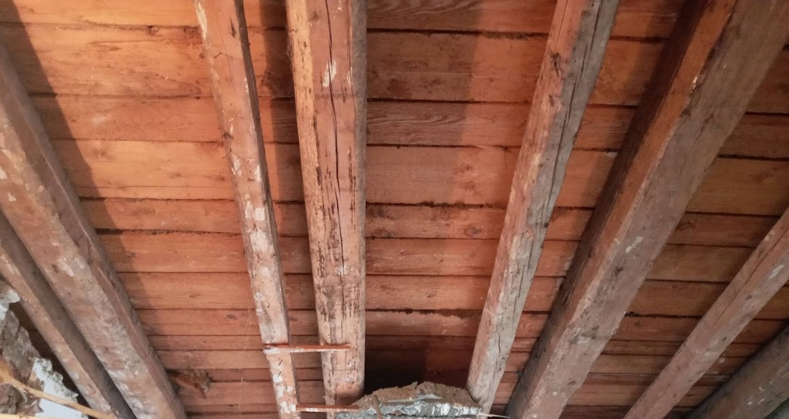

Jedino kada se sanira karatavan poželjno je da se on odradi na školski način. Kara tavan se radi sa dve vreste greda: 1. nosi plafon 2. nosi pod tavana (ili buduće naredne etaže). Pregledao sam forum i nisam našao da je ovo negde spominjano jer to skoro niko nije radio. Moja jedna kuća koja ima karatavan je bez toga! Za sada u praksi ja sam to našao samo na višespratnim zgradama, a na kućama ne.
Pogledajte na slici karatavan nakon skidanja plafna (krečni malter+trska+podkonstrukcija od letava). Zapazićete da su grede u paru. Grede manjeg poprečnog preseka su nosile plafon a masivnije nose konstukciju poda naredne etaže. Po pravilu između njih se ugrađuje neprekidni sloj za zvučnu i izolaciju (kao na slici sa korica knjige iz konstrukcija kod starijeg Dančević-a).
