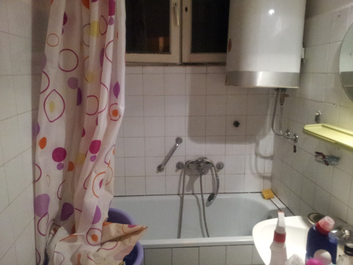

Celom dužinom kade u kupatilu je prozor (140x80) koji je u dosta lošem stanju pošto se pri svakom tuširanju zaliva vodom. Zamenio bih ga sa PVC. Verovatno bih uzeo Thyssen (Inoutic) Elite + Siegenia + lowE staklo sa fiksnim desnim krilom pošto je iznad kade bojler.

U kupatilu je postojala razvodna kutija za izjednačavanje potencijala vezana za kadu, bojler i cevi na par mesta. Za ovo ću da zovem elektičara da proveri i kaže svoje mišljenje. Pošto su sada sve cevi plastične da li je potrebno ponovo izvoditi ove žice i kako proveriti da li je uzemljenje dobro?
Čitajući Mijatov blog o elektroinstalacijama i postove na forumu video sam da se u kupatilu ne stavljaju razvodne kutije i da instalaciji ne može biti urađena u malteru. Originalna instalacija je urađena delimično u betonu, a delimično u malteru sa PPY kablovima i žicima sa izloacijom za izjednačavanje potencijala. Da li elektičar može da proceni da li je instalacija za zamenu i šta je pokazatelj toga pošto instalaciju ne bih menjao ako je ok? Ukoliko bi trebala da se menja instalacija dogovorio bih se sa električarem da ja oštemujem zidove i postavim creva, a on samo provuče kablove ako bi mi to bilo jeftinije rešenje. Ako štemujem beton i u njega postavljam kablove čime posle da zatvorim te kanale, tj. da li može malterom ili ako su u crevima da li može da se postavi i u malter?

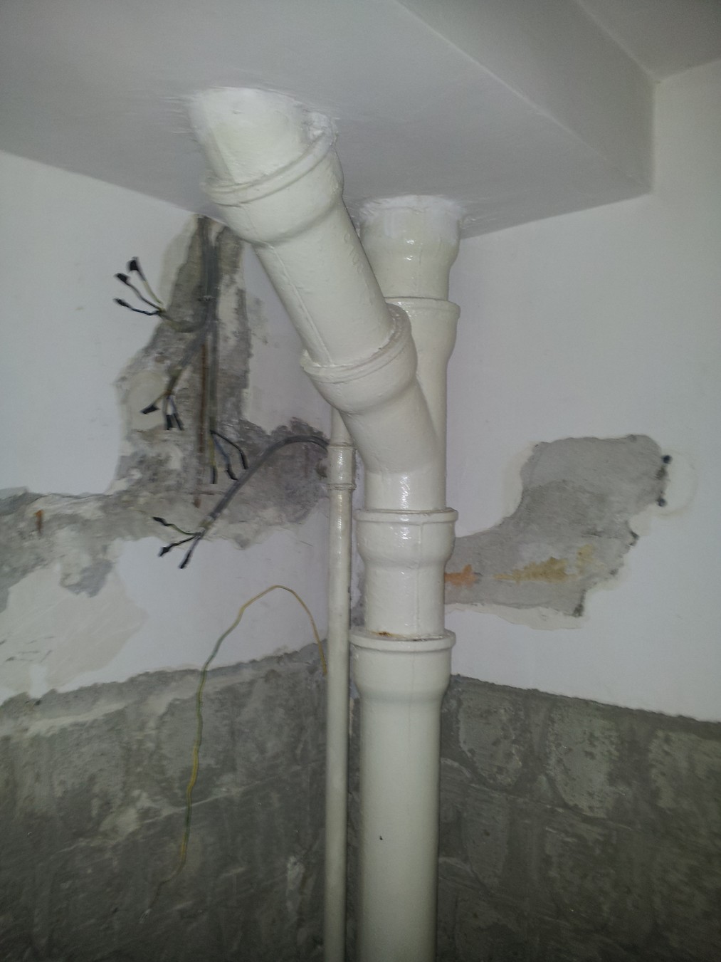

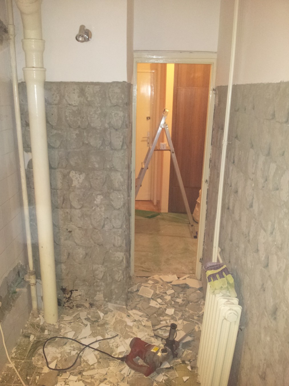

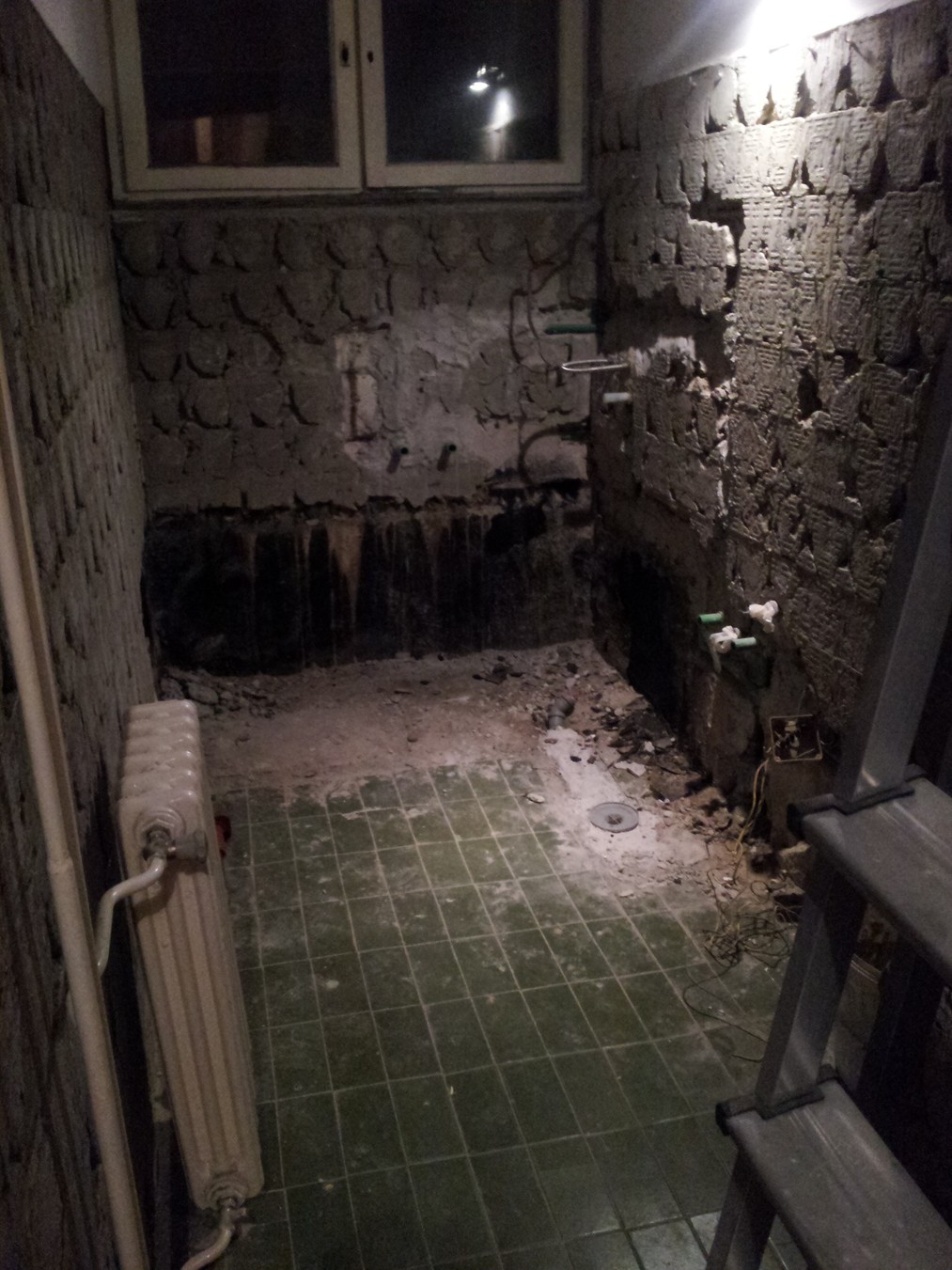

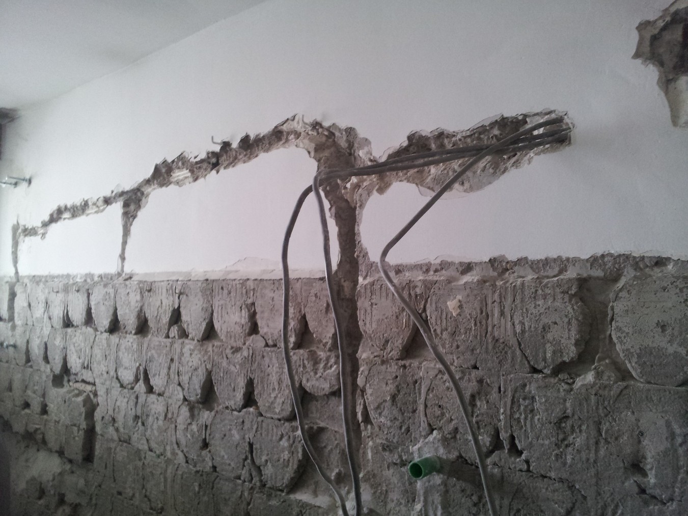

Našao sam električara koji je da mi zameni tablu sa osiguračima i spoji kadu i cevi sa vertikale na kutiju za izjednačavanje potencijala. Ja ću da ištemujem stare instalacije i položim nove kablove u creva, a električar će sve to da poveže u razvodnoj kutiji. Kao što se vidi na slici 05, postojeće instalacije su žalosno urađene, tako da ću morati da štemujem zid da bih provukao nova creva. U kupatilu pored vetikale imam razvodnu kutiju iz koje idu kablovi za kupatilo. Kablovi koji dolaze u nju izlaze iz plafona, tako da neću moći da sve to oštemujem. Pošto po pravilu u kupatilu ne treba da bude razvodna kutija (ova je udaljena 3m od kade) mislio sam da uzmem OG razvodnu kutiju koju bih uštemovao u zid, a u nivou pločica ostavio poklopac za eventualne intervencije. Da li je ovo dobro rešenje ili da je celu zamalterišem i preko postavim pločice?
Kada budem završio sa električarem i postavljanjem prozora obiću podne pločice i cementu košuljicu pošto pločice ne mogu da se odvoje od košuljice (spajane su cementnim mlekom). Ispod košuljice je kondor. Izlio bih novu košuljicu debljine oko 2,5-3,5cm (ista debiljina kao trenutna) sa dodatkom aditiva na vodonepropusnost (Isomat Adiplast ili Sika Latex) i vlaknima za armiranje(Sika Fibers). Preko toga bih stavio hidroizolacioni sloj na cementnoj bazi (preporučili su mi Sika TopSeal ili kao jednostavniju varijantu za rad Ceresit CT51), lepak i pločice. Da je to ok, ili je bolje da uradim nešto drugo? Koje bi mi aditive ili hidroizolacioni materijam preporučili za SSM?

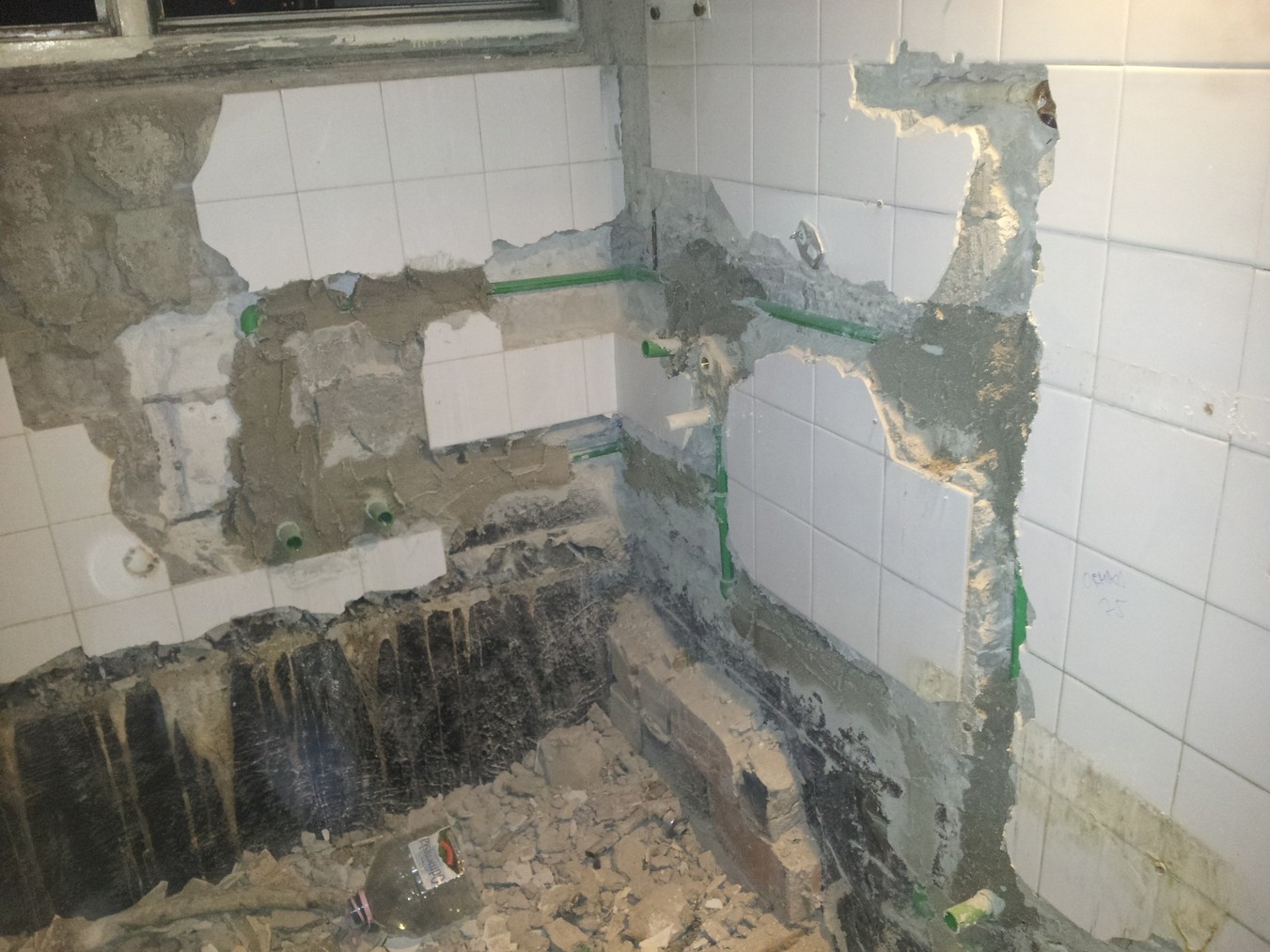

Još jedan primer kako ne treba postavljati ppr cevi.PPR cevi se postavljaju ili po podu ili nisko iznad poda i diže se vertikala do izlivnog mesta.Na taj način se izbegava bušenje cevi kod naknadnih montažnih radova u kupatilu.Kad se postave pločice i posle nekoliko godina kad se izgube fotografije ili crteži niko živi neće znati gde se nalaze cevi i eto mogućeg problema.Da nevolja bude veće neće biti više ni istih pločica pa tek onda nastaje nevolja.Sve ovo pišem na osnovu preporuka proizvodjača, a i ličnog iskustva kad sam bio pozvan da rešim problem.

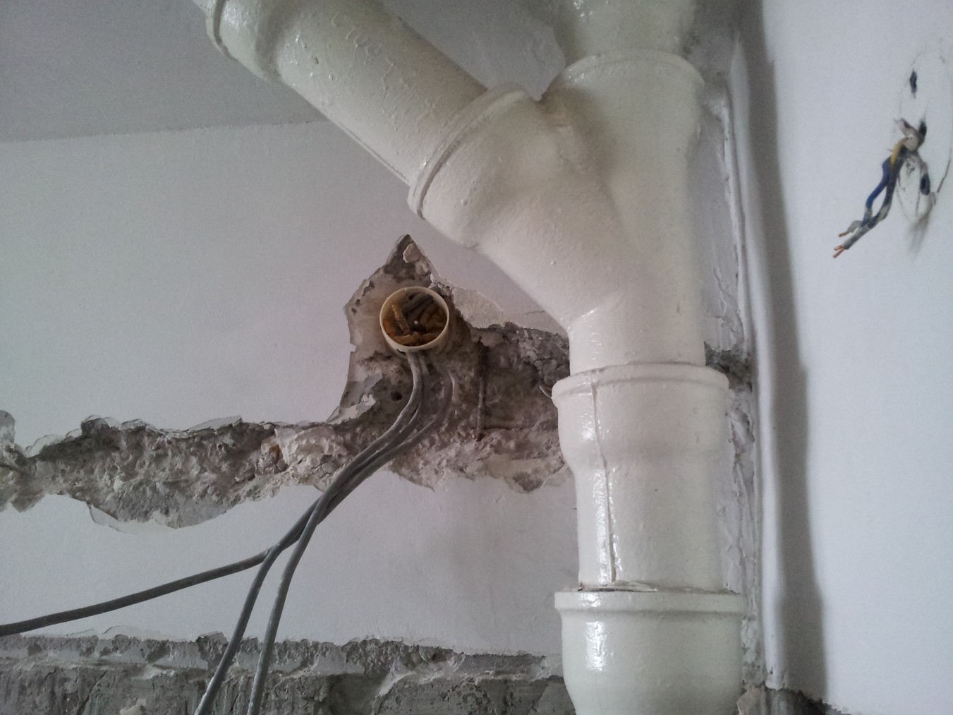

Što se struje tiče nikakve razvodne kutije u sanitarnom čvoru nisu dozvoljene.Eventualna utičnica za veš mašinu treba da bude izvedena po propisima i sa prekidačem sa spoljašnje strane prostorije, tako da se uvek može isključiti struja u toj utičnici.Provodnici su ppy po važećim propisima.

vodoinstalatera sam pozvao po preporuci i par ljudi kojima je radio su zadovoljni. Verovatno kao ni ja nisu znali kako treba postavljati PPR cevi za vodu. Inače mislio sam da je to ok, pošto su i originalne olovne vodovodne cevi za toplu vodu bili postavljene na istim mestima kao i ove koje je vodoinstalater postavio.
Što se tiče struje, slike pokazuju originalnu instalaciju u kupatilu zgrade zidane 1980. u Beogradu, tehnični primljene i uknjižene. U prilogu šaljem još jednu sliku gde se vidi da dolazni kablovi za razvodnu kutiju u kupatilu završavaju u spuštenom delu plafona i ko zna kuda idu do razvodne kutije koja je van kupatila. Najveći problem mi je što ne znam kuda tačno idu kablovi u spuštenom delu plafona, a tu je i kanalizaciona mreža od komšije koji živi iznad. Inače do razvodne kutije od kupatila imam 2 armirano-betonska zida i špajz, tako da je problematično kroz to provući nove kablove.

To što mušterije ne znaju pravila to je normalno, ali bi bilo normalno da majstor zna kako treba ili bar da prati nove tehnologije.Inače vodovodne cevi za razvod tople, pa i hladne vode nikad nisu bile olovne, jer je olovo otrovno.Olovo se koristilo samo za kanalizaciju.Inače, tako se nekad radilo kad su se koristile pocinkovane čelične cevi, jer nije problem sa čelikom, on je tvrdji od maltera i kad se buši zid lako se oseti kad se naleti na vodovodnu cev.Kod plastike je to nemoguće.Burgija za čas uleti gde ne treba, tj. u plastiku i onda nastaje poplava.Što se struje tiče to je lako ispitati i moj predlog bi bio, već kad se radi rekonstrukcija, da se uradi nova instalacija od razvodne table i da se uradi po sadašnjim propisima.Stare žice u tom slučaju ne treba vaditi iz zida, kad se otkači instalacija u razvodnoj tabli stari provodnici mogu ostati gde jesu.

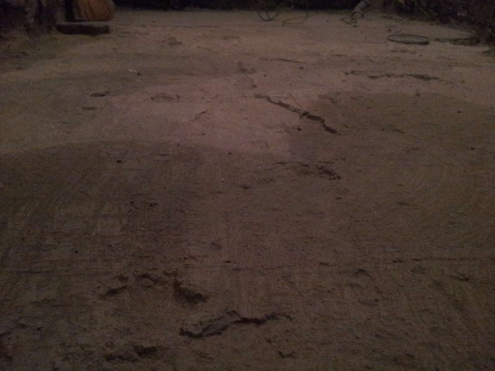

Sledeće što me čeka je ravnanje poda u kupatilo. Košuljica je u dobrom stanju, tako da je ne bih skidao i izlivao novu, već bih hteo da popravim neravnine koje postoje i zalijem rupe od kanalizacionih cevi i još 2 mesta gde sam je skinio do kondora pri skidanju pločica. Slika pokazuje izgled poda. U dilemi sam čime mi je nabolje da je izravnam i zakrpim. Da li da koristim neku masu za samonivelisanje (da li će da mi zezne pad koji sada imam) ili bih mogao da zamešam malter 1:1(2) cement i pesak uz dodatak Sika Latex i Sika Fibers pa da time popunim rupe i neravnine. Neravnike su dubine oko 2-3mm, dok su rupe duboke oko 3cm. Ako koristim mase za izravnavanje trebala bi mi preporuka za neku pošto npr. HPG košta oko 900dinara, Ceresit oko 1100dinara, a Sika preko 2000dinara. Preko košuljice bih mazao hidroizolaciju ili jednokomponentnu Isomat SL 17/Cereset CL51 ili dvokomponontnu Isomat Aquamat Elastic/Cereset CR166/Sika TopSeal 107.

Ako keramicar lepi podne
Beshla
Beshla's picture
Registrovan dana: 02/03/2009
Ako keramicar lepi podne plocice na malter onda ti ne treba prethodno izravnavanje poda.
