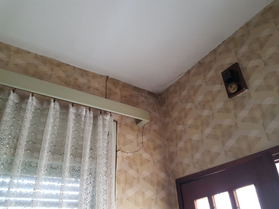

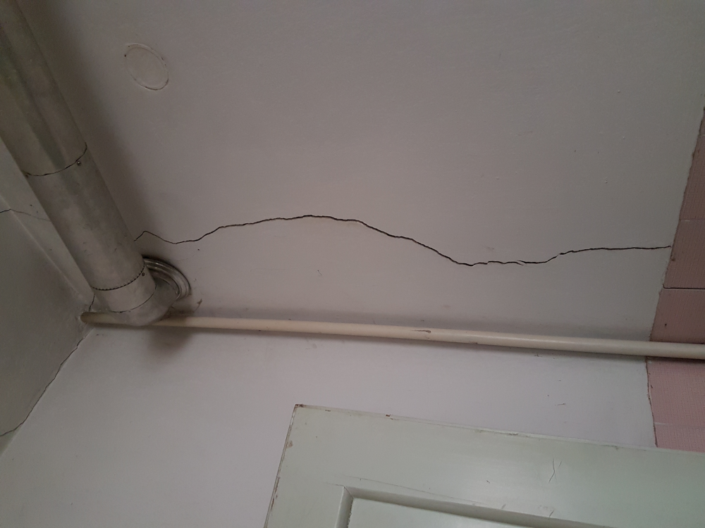

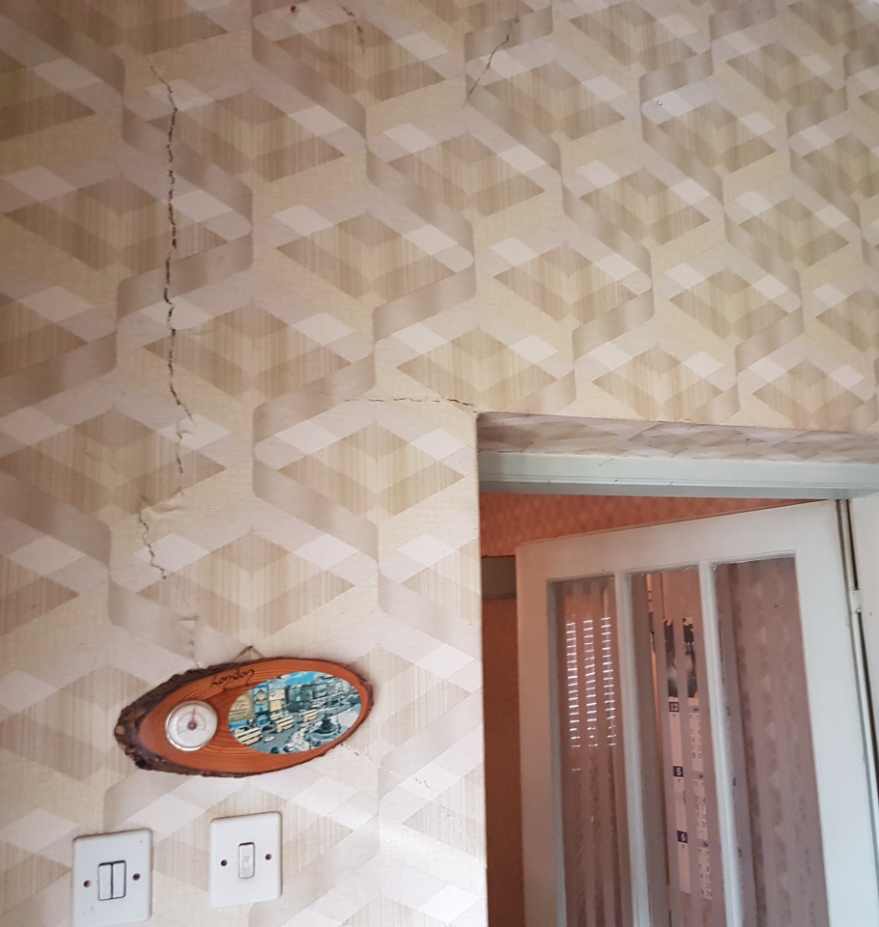

E sad ima jedna kuca koju sam danas isao gledati. Kuca je starija i skuplja (trenutno smo stali na 70k eura), no svida mi se lokacija kuce (primarni razlog zasto mi se toliko svidla pa bi izdvojio vise od planiranih 80k, recimo 100k) i unutarnji raspored. Kuca znaci ima odlicnu lokaciju-centar grada, okucnicu, mirna ulica. Ono sto me je odmah ohladilo od nje je to da su unutra zidovi ispucani, nema betonsku deku (trstina) pa prilazem slike da mi netko da savjet dal se upustati u renoviranje iste. Zid na slici 2 je nosivi
Dal je moguce ugraditi podno grijanje naknadno (skidanje podova)? Hvala

Најпре добро дошли на
Најпре добро дошли на форум.
Куповина куће није добар посао ако се ради без стручног консултанта, јер се може упасти у велике проблеме. Ово приказано на слици указује да та кућа има озбиљних проблема са темељом, тако да ја то не бих даље ни гледао, јер ће санација бити веома скупа.
Иначе адаптација је увек скупља опција него новградња, што се тиче завршних радова, јер треба најпре уклонити старо, избацити шут, припремити зидове и подове па кренути наново.

Razlika izmedju zemljista i stare kuce kazes da je oko 10-15.000e a od stare kuce mozes iskoristi samo zidove i temelje.
Zidovi i temelji i gornja ploca su najjeftiniji deo gradnje, 7-8000e do 10.000 i jos ti ostane. Kod stare kuce ce da te kosta i obijanje zidova, lomljenje betona, prepravke, verovatno su prozori mali... Nikako se ne isplati uzeti staru kucu i renovirati detaljno. Ako ces samo da okrecis i da se krpis onda je ok.
Za noviju kucu 20 godina staru treba manje adaptacije ali mislim da ce opet da izadje isto kao da pravis novu a ona opet nije 20 godina stara.
Za ovu kucu sa slika... te pukotine ne izgledaju naivno...

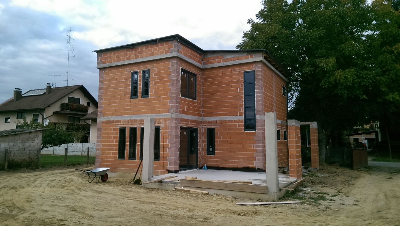

Hvala svima, procitao sam temu od Kirtena-a i mogu reci da sam odustao od kuce. Danas sam bio na gradilistu kod poznanika (slika) te bih stvarno najradije da radim ispocetka (on jos nije dotakao 50k, blizu je, a ima kroviste, kuca, zidovi, plocice, podno grijanje po cijeloj kuci, projekat, struja,voda,prozori - cijena bez parcele). Problem je sta kod mene nema zemljista, a i ova koja imaju kao u elitnim kvartovima su oko 45k na dalje sto nema smisla.
Idem sutra da gledam jos par kuca pa cu vidjeti. vlado107: najbolje je cekati priliku to znam.
