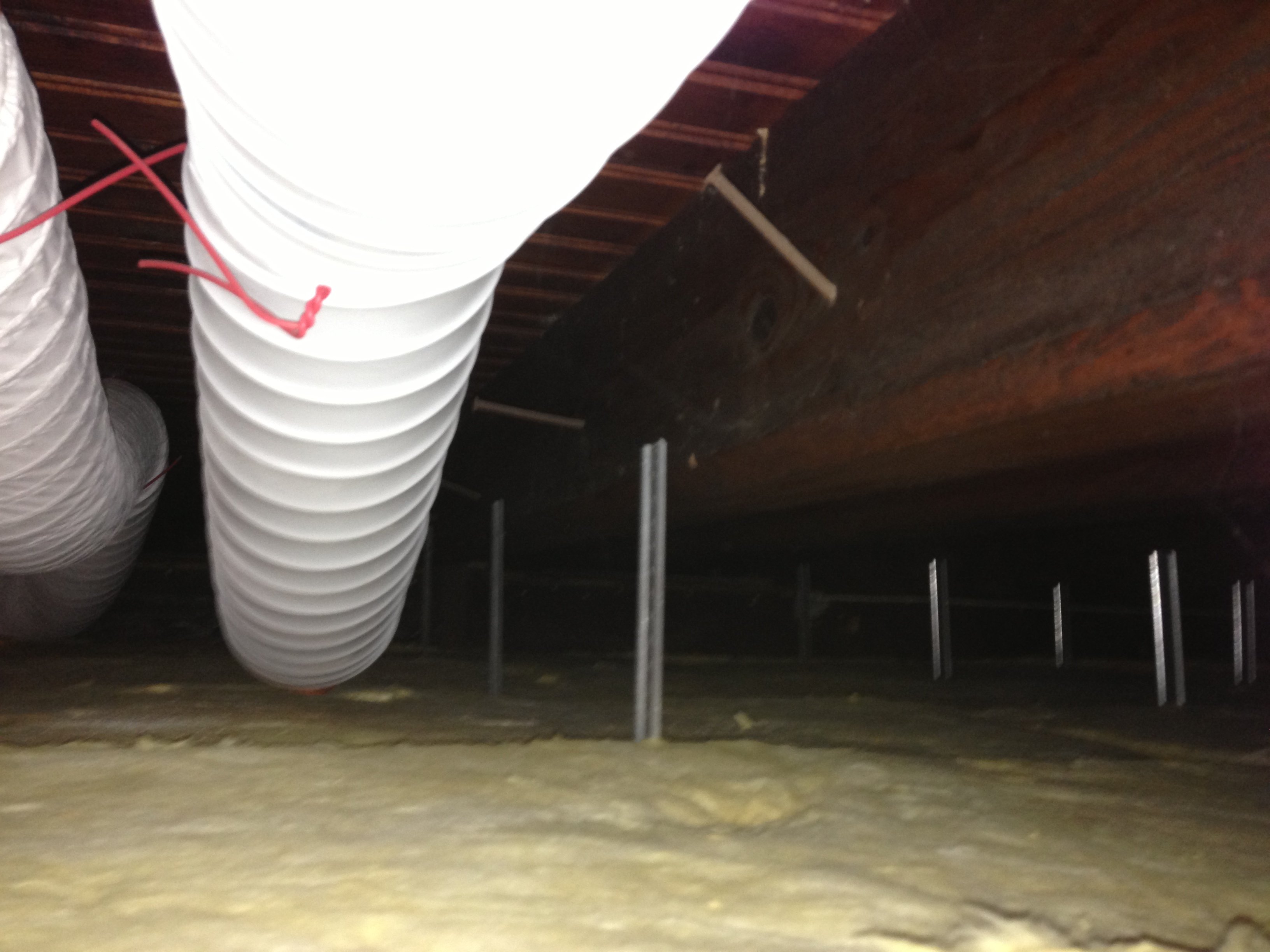

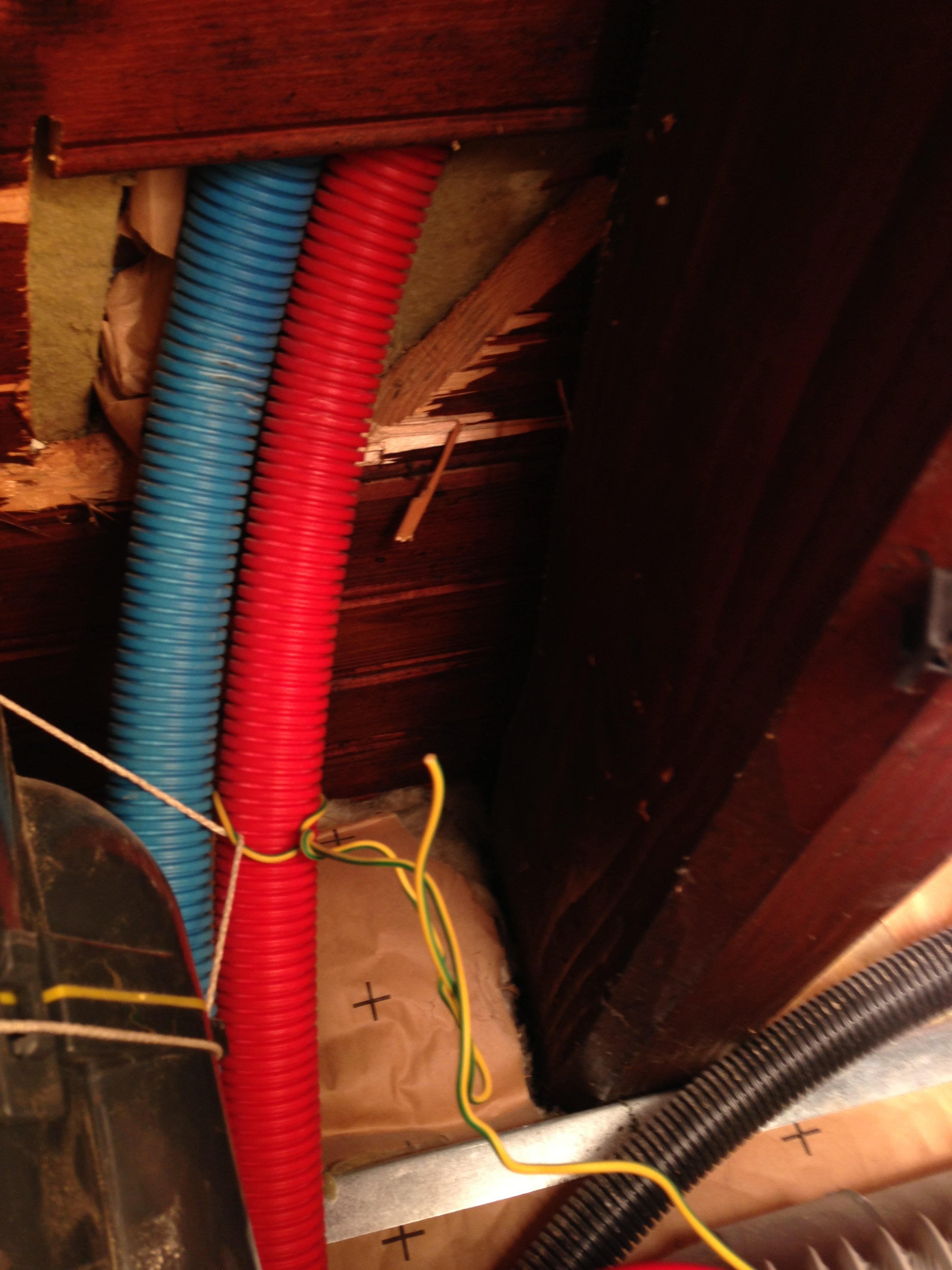

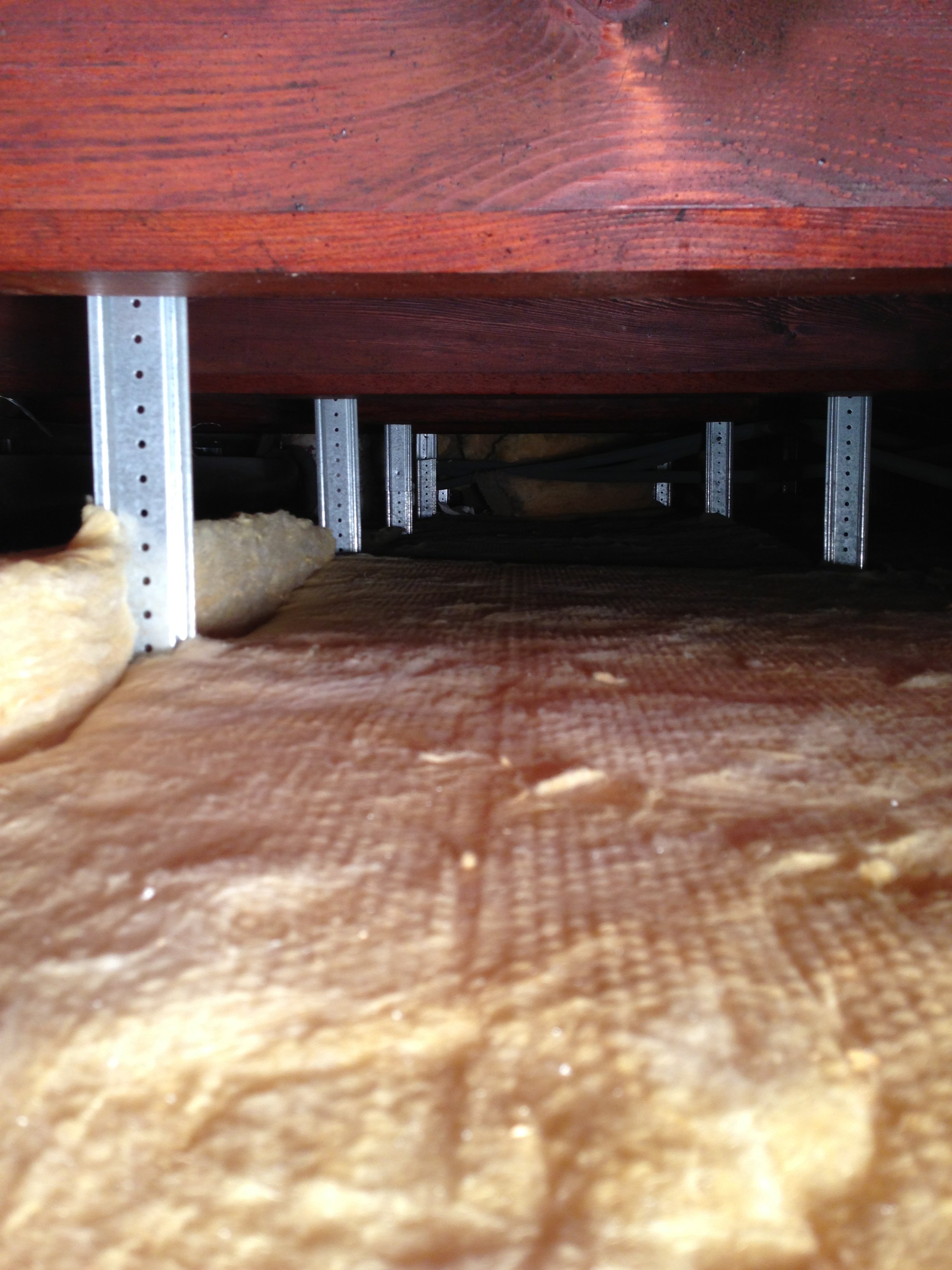

Evo slikao sam svoj plafon, posto imam rupu u WC-u za vizitu. Dakle sloj Rigipsa 13 mm, staklena vuna sa parnom branom Knauf 100 mm i onda prazan prostor od 36 cm, drvene grede nosive, pa drvene grede na njih debljine 2-3 cm i na njima kamena vuna tvrda (koju ja planiram da ugradim u svoj pod kao sto rekoh) od 2 cm, a iznad nje je ona plava polietilenska folija koja verovatno nosi iznad sebe betonsku kosuljicu koju ja imam u svom stanu, pa pretpostavljam da je i gore tako uradjeno kod komsije, jer sam prstima probio vunu i iznad nje je tvrda materija (beton).
Kada komsika hoda cuje se, narocito stikle tj cipele. Srecom oni se jedva i cuju pa meni to toliko i ne smeta, ali se 2-3 puta vec cuje i muzika odozgore. Dakle 2 cm KR pod plusa nije dovoljno jer udarna buka i dalje dolazi do nas, a verovatno i nasa komsiji dole.
Zato cu prilepiti za postojeci moj plafon kamenu vunu specijal krov tj plafon (tvrdu, rigidnu) od min 10 cm, mozda i 12 do 15 cm, a onda spustiti novi plafon od rigipsa metalnom konstrukcijom i zatvoriti rigipsom 13 mm, pa cu vam javiti rezultate.
U podu cu dici laminat, baciti u djubre i njega i njegovu kartonsku podlogu zelene boje, staviti KR pod extra od 8 cm (mozda i jace, ali za pocetak ne vise od 8 cm), zatim OSB podloga 15-18 mm (ili 15 ili 18, videcu jos) i najzad masivni hrastov parket 15 mm ili 20 mm (verovatno 15 mm). Dakle total 8 cm + 1.5 + 1.5 = 11-11,3 cm
Mada to sve tek na leto, sad je zima, tek smo se uselili. Smile
Naravno nece biti termickih tj zvucnih mostova, dakle bice otvaran i rigips spoljnih zidova, pojacana izolacija sa drvenom/kamenom vunom ili Stirodurom (mada je on kancerogen) i opet zatvoreno sa 2 sloja rigipsa 13 mm, total 25 mm.
Pa se javljam sa detaljnim rezultatima testova koje cu izvrsiti zajedno sa komsijom iznad i komsijom ispod mene !!
Pozdrav svima
PS Ukoliko izolujes svoj plafon, resenje je tvrda KAMENA vuna min 10 cm i naravno zidovi tj izbeci ZVUCNE MOSTOVE jer kao sto ste i sami rekli, buka ce kroz plafon doci do zidova i onda preko njih opet u stan ...
Najvaznije od svega je :
1. najbolji izbor izolanta shodno svrsi;
2. sto veca debljina (bajke o tankim izolantima su zaista BAJKE) ;
3. hermeticnost, zatvorenost, "vakuum" - dakle svaka rupica da je super-dobro zatvorenatj tretirana izolacijom, da prosto nema TERMICKIH tj AKUSTICNIH mostova !!!
