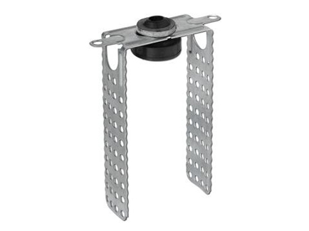

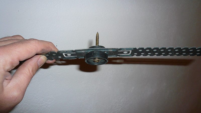

Pitanje direktnih akustičnih držača:
-foto br.1. direktni akustični držač CD 60/27
-foto br.2 nekakva improvizacija akustičnog držača

PUNO, PUNO hvala izotope!
#105
Dunđer-ica
Dunđer-ica's picture
Registrovan dana: 07/11/2016
PUNO, PUNO hvala izotope! Ovaj prvi akustični držač sam tražila po Crnoj Gori, na nekoliko stovarišta i nisam uspjela da ga nađem. Otud i ideja o improvizaciji tj ljepljenju izolacione trake na distancer i na spojeve sa profilima, a koju nam je dao jedan gipsar koji se zatekao u radnji kad smo ih tražili. Svjesna sam ja da to nije to, ali koga nema, bez njega se....mora?! Hvala ti puno još jednom, nešto ćemo da pokušamo. Pozdrav.
