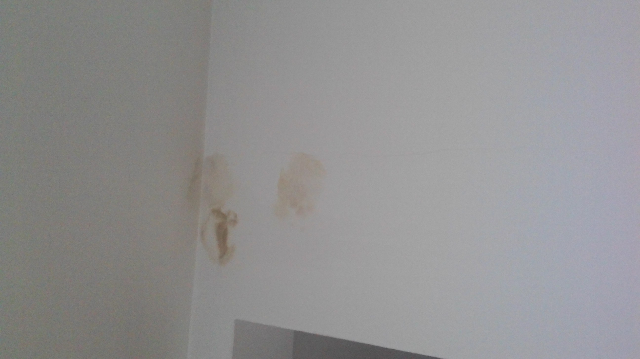

Fleke na zidu oko dimnjaka
Sergio_V
Sergio_V's picture
Registrovan dana: 20/07/2020
Dimnjak nije vise u funkciji ali su po zidu ostale fleke.
Kako sanirati fleke koje su ostale na mestu gde je bio dimnjak (na prilozenoj slici)?
Pretpostavljam da treba obiti. Cuo sam da mozda moze samotom?
