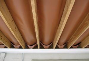

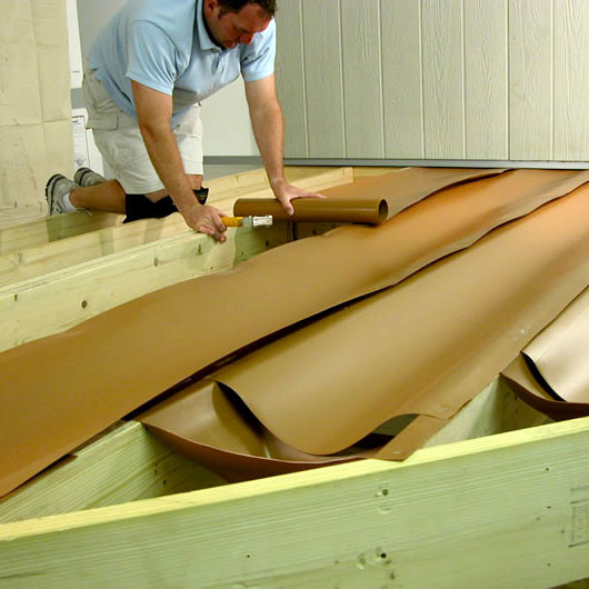

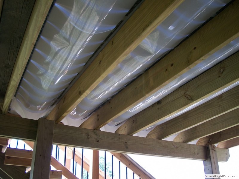

Razmisljam da uradim drveni krov na verandi, po kome se moze hodati, a koje je vodonepropusan. Amerikanci to zovu "waterproofed deck". Postave se gredice u horizontalu, a folija se prikiva i lijepi za gredice pod nagibom na jednu vodu, obrazujuci splav, koji se vodi u oluk. Poslije folije se uradi pod od daske sa malim zazorom da se slijeva voda. Geomembrane za ribnjake su npr odgovarajuce, ali im je cijena oko 3 evra. U mom kraju cepasta se moze naci ispod 1 evra po kvadratu, tako da mislim da je taj neki glatki ekvivalent cepaste u tom cjenovnom rangu ali ne mogu da izguglam kako se zove i gdje se moze naci.
Ovako to izgleda:

Na slici nije samo folija već pored nje i neki deblji materijal koji verovatno štiti foliju od cepanja.

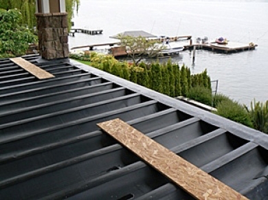

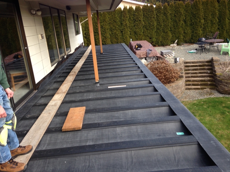

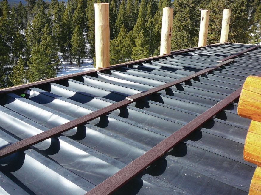

Ovako, nasao sam kompletan tutorial nekog USA izvodjaca. Koristi neku geo membranu od 0.6 mm, lijepi membranu za gredice, pricvrscuje heftalicom, i onda prije podascavanja stavlja neke trake od bitumena koje se kasnije na suncu malo rastope i zalijepe sastav daske i konstrukcije sa membranom. Ta geo membrana koju koristi je UV stabilna, i cijena joj je skroz povoljna i navodi da moze da se kupi u svakoj poljoprivrednoj apoteci u USA.
Sto se cepaste folije tice, ona nije UV otporna, bar ova Gutta, ali kontam i da nece biti na suncu kad se zatvori daskom sa svih strana.

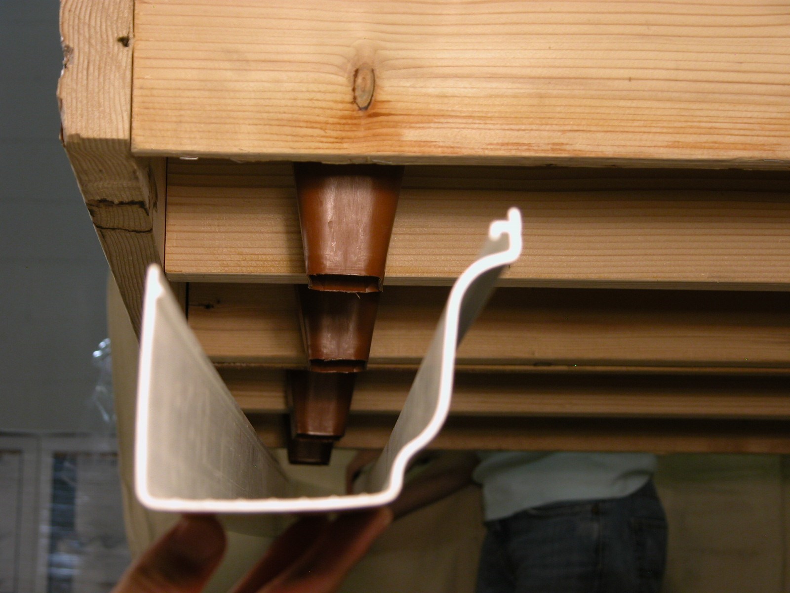

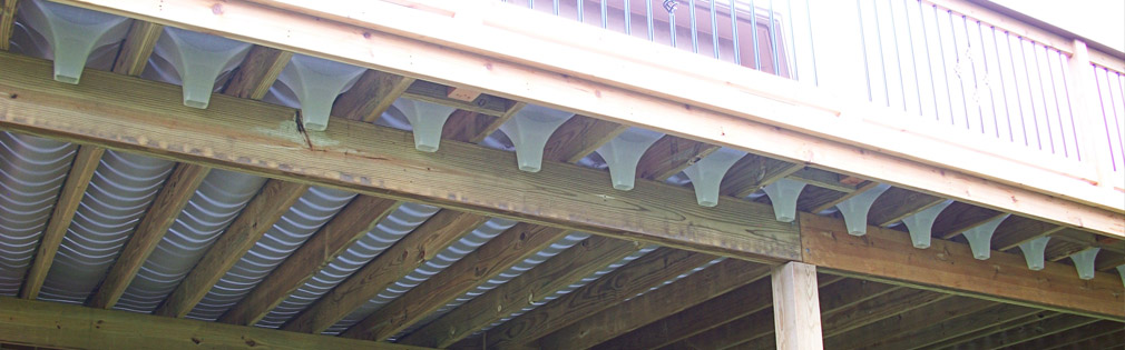

Gledajući po net-u za ovu namenu postoje razvijeni namenski sistemi. Nije samo nabavka odgovarajuće folije problem već i ulivnih sifona, verovatno i početni komad do zida... Teško ovo da se napravi sa raspoloživim materijalom dostupnim na ovim prostorima, da bude jeftino a trajno i da valja.
To me ne brine toliko, iz razloga sto veranda ima plocu. Ploca je losa i nije za atmosferske prilike. Morao bi je ostemati, salovati nanovo, problem je i prilaz za materijal, i uraditi po propisu sto je dobro skupo je ima 20 kvadrata. Ovako sam racunao na plocu koja je pod nagibom usarafiti gredice od 5 cm, i uraditi ovako nesto kao na slikama i dobiti krov i terasu. Poneka kap ako prodje ne bi pravila nikakav problem.
Ako pokušate sa gredicama od 5cm to vam daje prostor za jako mali pad tako da bi voda ''podlizala'' na kraju folije i kvasila tu ploči i te gredice. Tu jedino ispravno rešenje ako već imate AB ploču je da odštemate ono što je loše (kolilo sam razumeo ta ploča je pomalo propala) i na njoj uradite sloj za pad pa propisnu H.I. pa neku od obloga preko. Sve u svemu jako skupo i verovatno da vam nije cenovno prihvatljivo.
Postojeca ploca vec ima solidan pad. Racunam dodatno jos pad sto dobijem na gredicama i bice dovoljno. U mom kraju imamo rudnik, pa ako uspijem da dodjem do folije koja se koristi za odlagalista pepela mozda se i odlucim da pokusam. Ili nadjem adekvatnu foliju da kupim.
