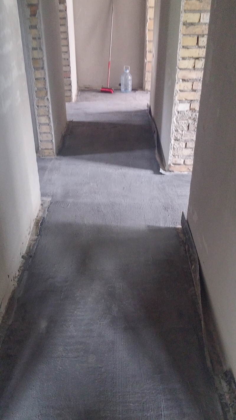

Mon, 03/04/2017 - 12:24
Izolit penetrat vs V4
dgajic
dgajic's picture
Registrovan dana: 29/05/2011
Treba da hidroizolujem nultu plocu, znaci iznad zemlje, nema podruma, ispod je uradjen tampon sloj i u beton su dodati odgovarajuci aditivi. Ispod zidova je kondor v4, prepusten po 10 cm.
Po projektu treba da se radi kondor V4, gledao sam malo cene, to izadje preko 5e po m2 (ruke su oko 2, kondor je preko 3).
Zvao sam Dramin, oni preporucuju izolit penetrat proizvod, nanosi se u 3 sloja, kazu oko 400rsd/m2 - mogu da ga postavim sam, sto na mojih 110m2 znaci oko 200e manje. Pitao sam kako se to kombinuje sa kondorom ispod zidova, kazu da se ide ispod tih 10cm koji vire. Slican penetrat sam stavljao i ispod vertikalnih serklaza, samo je bio Sikin mislim.
Na hidro-izolaciju ide 10cm storidura, i kosuljica (na pola povrsine je podno grejanje), ukoliko je bitno.
Nevezano za troskove, ima li ko neki komentar - za koju opciju biste se vi odlucili?
Hvala!

Zavrsio, evo par slika, drzao sam se upustva striktno, na kraju je ispalo oko 2.5kg/m2 (izolit penetrat). Nadam se da ce biti OK, doduse ploca je bila suva za ovih godinu dana ali to ne mora nista da znaci. Uglavnom, nista nije ispucalo, digao sam kondor koji je ispod zida po savetu ljudi iz Dramina, dodatno zamazao tu, spusticu gde moze, jos nedelju dana pa kosuljica ( treba da se susi 15 dana).
Izadje na kraju jeftinije nego kondor v4, ukoliko penetrat postavljate sami, jedino sto treba vise vremena...a i ja sam cistio plocu vrlo detaljno, na kraju sam nasao neke likove sa kompresorom od 210 bara da predju jos jednom i isperu sve pod pritiskom (nisu smeli pun pritisak). Mora da se nanosi 3 dana, 3 sloja, cca 4h za oko 100m2 je meni trebalo.

Nije mi jasno kako su
djeye
djeye's picture
Registrovan dana: 24/11/2015
Nije mi jasno kako su obradjeni dijelovi na spoju sa hidroizolacijom. Ako moze neka jednostavna skica, ne bi bilo lose
Mon, 15/05/2017 - 23:02
Pozdrav, Ne stigoh ranije,
dgajic
dgajic's picture
Ne stigoh ranije, ispod zidova je kondor v4, koji je ostavljen cca 10cm ka unutra. Ja sam to u principu podigao, zamazo ispod, i spustio. Gde sam mogao, posto je negde bio ostecen. Ovaj penetrat prodire do 10cm u beton, tako da se nadam da to prodiranje ne ide samo vertikalno, nego i u stranu sto bi sa kondorom ispod zida trebalo da napravi barijeru.
Koliko sam shvatio, opcija je bila i da namazem na zid nekih 10-20 cm, ali mi je malterisano do ploce tako da nisam hteo da obijam. Na plocu ide 10cm stirodura, zidovi su preseceni kondorom, ispod ploce tampon, u plocu dodati aditvi, nadam se da ce biti OK, godinu dana je suvo ko barut ali verujem da treba dosta vise vremena da se pokaze.
Nisam bas nesto nalazio na iskustva kombinovanja kondora i recimo penetrata, kako se resava spoj, zvao sam Dramin rekli mi da dignem kondor - tako sam uradio. Na njihovom sajtu se vidi da se moze staviti po ivici neki njihov drugi proizvod, ali to zahteva da se ustema 2-3 cm u plocu na spoju sa zidom, ali to je kada ne postoji druga hidro-izolacija mislim.
Uglavnom, svestan kompromis, sa druge strane na dosta mesta sam kondor vrlo lako odlepio sto znaci da nije bio dobro postavljen - ovaj izolit penetrat je sa tog stanovista manje rizican, posto je postavka dosta jednostavna.
Mon, 15/05/2017 - 23:09
To je odlicno uradjen posao .
To je odlicno uradjen posao . I nemate razloga za ikakvu brigu ,jer ste uradili duplo osiguranje prvo VDP beton a zatim. kondor i penetrat zavisi kako gde .
Spojevi "fizike i hemije" tj mehanickih barijera tipa kondor i fizicko hemijskih barijera tipa penetrat su najsire primenjeni kod sanacije ostecenih i lose uradjenih hidroizolacija. No kako je vas osnovni cilj bio da se obezbedite od buducih problema sa kapilarnom vlagom ,posao ste uradili Vrhunski !!!
Da ste bespotrebno podigli penetrat i na zidove iznad kondora pre ili kasnije bi na tom delu zida doslo do eventualnih problema sa kondenzom
