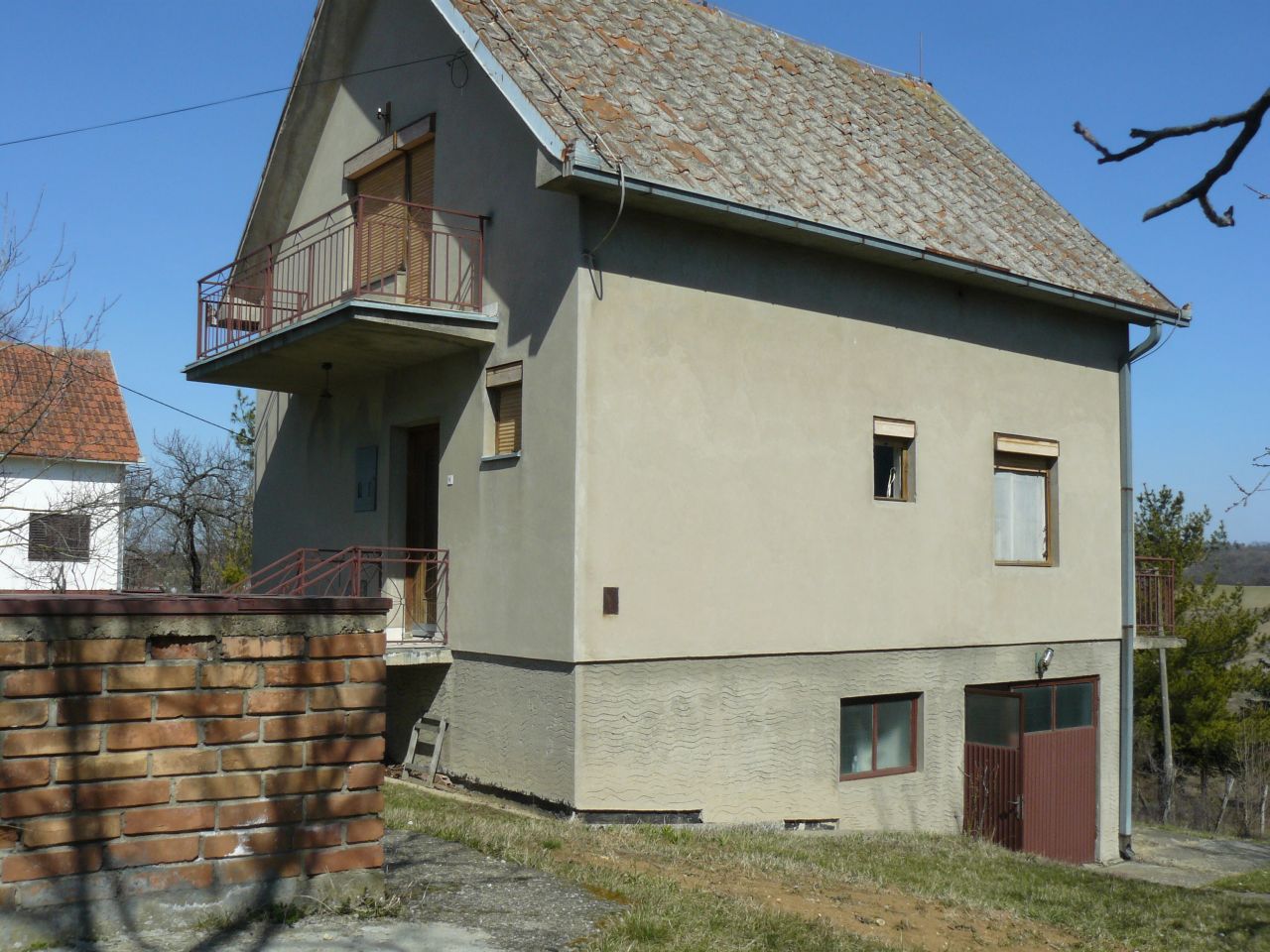

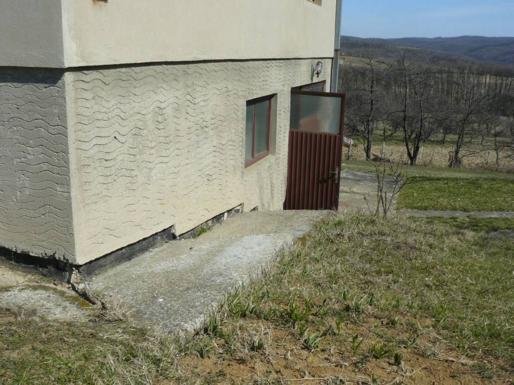

Pozdrav svima!
Planiramo da počnemo sređivanje vikendice u blizini Beograda. Ona je napravljena pre 30 godina i kažu da je, za to vreme, zidana kvalitetno. Posle toliko godina, ipak su se javili neki problemi koje sad treba rešiti.
Kažu da je oko kuće postavljen sloj krupnog šljunka za drenažu, a ukopani deo podruma je izolovan bitumenom. I pored toga u podrumu je počela da se pojavljuje vlaga. Na zidu ispod ulaza, vlaga je dostigla visinu od skoro 1m. Pored toga, pojavile su se i pukotine u zidovima, a jedna se proteže skroz do potkrovlja. Spolja se vidi da su se trotoari oko kuće slegli oko 10cm i da su dobili kontra nagib, tako da sva površinska voda pored zida, ulazi u zemlju. Na slikama se to bolje vidi.
Da li je dovoljno samo napraviti nove staze, koje bi vodu usmerili dalje od kuće, ili je bolje uraditi novu hidroizolacju i drenažu? Neki smatraju da stara drenaža više ne funkcioniše, jer je zapušena zemljom i da sve treba uraditi ponovo. Šta mi vi savetujete?
