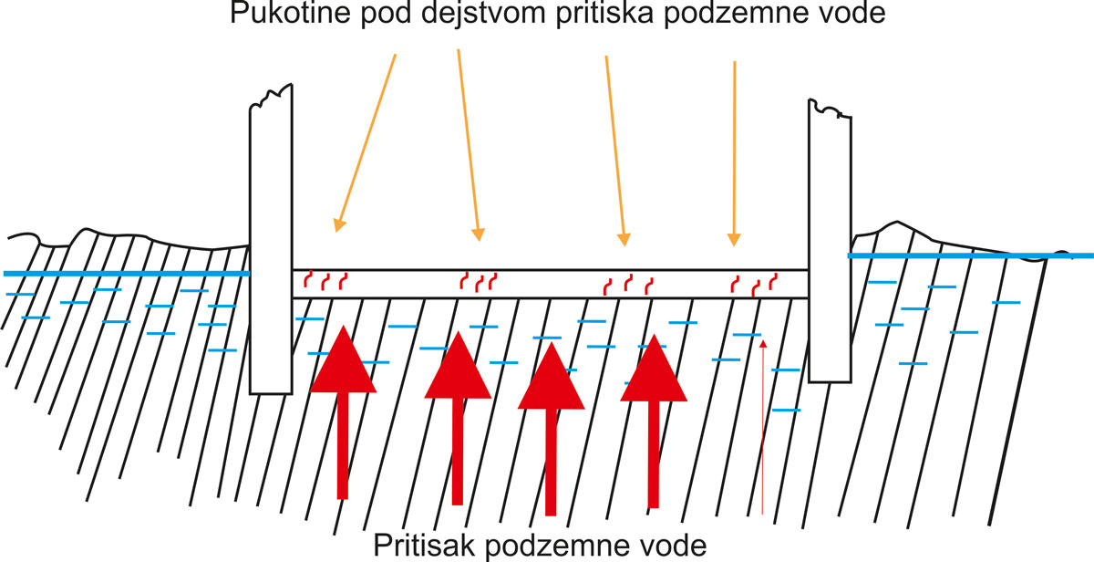

Thu, 28/10/2010 - 17:21
Re: hidroizolacija podruma
#71
Ako je kod tebe ova situacija kao na skici što sam napravio, premazi neće dati rezultate, pa da su bilo kog proizvodjača u pitanju.

Dosadni
Dosadni's picture
Registrovan dana: 27/10/2010
Ako su podzemne vode kao na skici, onda ni drenaza ne pomaze?, jel se moze uopste problem resiti u ssm varijanti ? Jer tamo na tim proizvodima pise da trpe neke pritiske po ne znam 6bara, ili je to ono i na autobusu pise lasta pa ne leti. Hvala

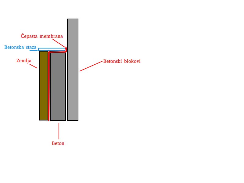

Da ne otvaram posebnu temu, imam pitanje u vezi "sveže" napravljenog podruma.
Teren na kome se radi nema podzemnih voda, ni u najavi. Iskopan je na dubini od 1.4-1.6 m, teren je pod blagim padom.
Kada je otkopan, zidan je betonskim blokom koji izlazi i van zemlje, neka 3 reda otprilike.
Samo zidanje je rađeno na sledeći način:
- čepasta membrana je postavljena na ukopanu rupu do zemlje celom dužinom i visinom (virila je i dosta preko gornje tačke iskopane rupe)
- na nekih 10-ak cm od membrane koja je naslonjena na zemlju je počelo sa zidanjem betonskim blokovima (20cm), tako da je između čepaste membrane i blokova bilo tih 10-ak cm praznog prostora
- kada se došlo do visine terena sa zidanjem blokovima, onda je taj prostor između membrane i blokova popunjen betonom, celom dužinom i visinom, tako da bi "poprečni presek" bio zemlja, čepasta membrana, 10-ak cm betona, betonski blok
- kada se izašlo sa zidanjem iznad visine terena, i kada je kasnije izbetonirana staza oko objekta, onda se ispod betonske staze i pre njene izvedbe, čepasta membrana "presavila" prema betonskom bloku tako da pokrije i beton (onih 10-ak cm što je ispunjeno), a zatim je staza izbetonirana preko membrane (stavio sam i sliku kako to izgleda)
Da li ovo ok? Od voda mogu biti "samo" padavine, mada je planirano i u dobroj meri sprovedeno odvođenje voda.
Juče je bilo malo jače nevreme, pa sam primetio da su zidovi podruma mokri poprilici, od gore prema dole, ne celom širinom. Pretpostavljam da je u pitanju sam betonski blok kojim je zidano i iznad ukopanog dela podruma (onih par redova) i da su nanosi kiše napravili to što su napravili: betonski blok je spolja "popio" vodu i propustio je unutra. Ovo sam siguran da će se rešiti kada se betonski blok sa spoljnje strane omalteriše, zaštiti izolacijom, fasadom...
E sad, to što sam ja siguran, ne znači i da sam u pravu, pa bi mi trebala ovde pomoć prijatelja u vezi pitanja da li je sama gradnja podruma dobro napravljena i da li je potrebno još nešto uraditi na betonskim blokovima koji vire iznad zemlje osim fasade (stirodur kao izolacija plus fasada preko stirodura)?

Čime i kako je izvedena
#77
Čime i kako je izvedena hidroizolacija ukopanog dela , kako horizontalna tako i vertikalna , na šemi je uopšte i nema ???
Sun, 03/09/2017 - 20:47
I ja pročitah post i shvatio
#78
izotop
izotop's picture
Registrovan dana: 01/03/2010
I ja pročitah post i shvatio sam da nema vertikalne hidroizolacije uopšte, samo čepasta folija. Za horizontalnu moramo da sačekamo odgovor...
Doduše takvim redosledom gradnje nije ni mogao da uradi spolja hidroizolaciju....
Sun, 03/09/2017 - 20:57
Ploča u podrumu je izvedena
#79
Jetsetwilly
Jetsetwilly's picture
Registrovan dana: 27/10/2014
Ploča u podrumu je izvedena izlivanjem preko tampona od šljunka, a po ploči i ispod zidova od betonskih blokova je postavljen kondor, koji ću po završetku celog objekta sastaviti i zavariti po celoj ploči podruma. Iznad će ići košuljica i ostalo.
Vertikalna izolacija... Zar nije ova čepasta membrana koja se nalazi ispred betona i betonskih blokova a prema ukopanom zidu zemlje izolacija (crvena linija na šemi) ? Sprečava da voda prodre do betona a posle njega i do betonskih blokova koji su ukopani.
E sad, jedino ako čepasta membrana nije hidroizolacija?
Edit: nije, to je "mehanička zaštita hidroizolacije"... Do mojega... Ajd', da se tešim da niko u okolini nema problema sa podrumima, što novijim što starijim...
Možda sada da se izvede vertikalna izolacija sa pravom hidroizolacijom sa unutrašnje strane na betonskim blokovima, da se spoji sa horizontalnom izolacijom i da se onda ozida ciglom iznutra?
Al', opet ako sam došao u fazu "svršenom poslu...", da li mogu očekivati neke probleme zbog ovakve izvedbe?

Čepasta folija služi za
#80
izotop
izotop's picture
Čepasta folija služi za mehaničku zaštitu hidroizolacije i nije predviđena da služi kao hidroizolacija jer na sastavcima /preklopima nije monolitna.

Da, editovao sam post a za
#81
Jetsetwilly
Da, editovao sam post a za vreme editovanja ste napisali odgovor u vezi cepaste membrane.
U vezi redosleda izgradnje... Podrum nije ispod cele kuće, 60% je ispod terase, ostatak ispod dela kuće, ukupno nešto manje od 30m2 je ceo podrum. Između moje kuće i komšije se nalazi betonska ograda, zidana betonskim blokovima, na 80cm od podruma tako da nisam nikako ni mogao da nešto drugo uradim...

Sačekajmo da vidimo da li
#82
izotop
izotop's picture
Sačekajmo da vidimo da li @tenzor ima neku pametnu ideju jer je to njegov fah. Ali znaš kako je, ni kompanije za osiguranje nemaju kategoriju za "act of God "...

Osim toga da napišem ono "
#83
Osim toga da napišem ono " Svršenom poslu mane nema " ništa pametno ne bih mogao napisati . U stvari mogu , prodor vode je i donekle moguće zaustaviti čak i sada ali dejstvo kapilarne vlage je nemoguće , osim ako se objekat ne otkopa pa se kompletna HI odradi po pravilu službe .
I još jedna napomena ovde nema dileme da li će procureti , već samo kada i koliko ? Ostalo je već izotop objasnio vezano za čepastu foliju .
I da završim sa "Za improvizacije nema garancije "
