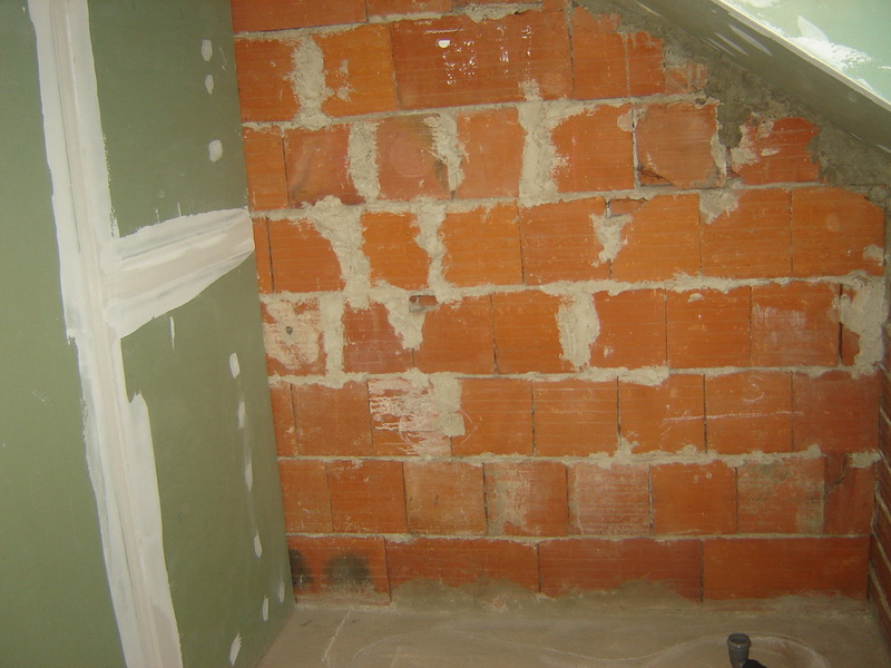

Pozdrav dobri ljudi. Ovaj sajt je sjajan, mogu reci da mi je u par slucajeva ranije i pomogao. Moj prvi post na forumu i posto ovde ima toliko pravih znalaca zeleo bih da se konsultujem o nekim stvarima vezanim za sliku dole. Naime, pravim spratno kupatilo i dosao sam do hidroizolacije. Ovaj deo kupatila sam slikao gde ce u levom cosku biti ugaona kada (ne u delu pod kosinom zbog visine). Vec sam ovde procitao o zaptivnom filmu CL51 koji cu koristiti pre lepka za keramiku u delu koji se najvise kvasi,gde je kada(verovatno CM11) i koristicu CE40 vodoodbojnu fug masu. Po podu ce biti kondur (znam da nije najbolje resenje, ali bar ovaj majstor dobro i pedantno radi sa time) i delom po zidovima (10-15cm od poda). Medjutim iza kade kakvu izolaciju da stavim.Mislio sam da na zidu od bloka bude kondor do visine od 70 cm,a na knaufu CL51.Da li vi imate neko bolje resenje,i da li je potrebno mazati CL51 na kosi plafon iznad kade?Svako bolje i naravno jeftinije resenje koje drzi vodu Laughing out loud je dobrodoslo

Po pravilu ne postoje jeftina i dobra rešenja.Kažu ljudi da od jeftinog mesa ni čorba ne valja.Ako se pridržavamo tih narodskih izreka treba bežati od jeftinih rešenja jer se radi o poslovima koji treba da obezbede upotrebni vek kupatila bar jednu do dve decenije, ako ne i duže.
Moj savet je ne koristiti kondor i bitumenske premaze.Ima savremenih rešenja, a proizvodjača takodje ima dosta od Henkela, Sike, Keme do Dramina, pa se već da nešto odabrati što je po ceni najpovoljnije.Postoje sajtovi pomenutih proizvodjača, tu je internet pa napred u skupljanje informacija.

Kondor i CL51 nije moguce nastaviti jedan na drugi a izolacija sa prekidima nije izolacija!
Znaci, ili jedno ili drugo.
Apsolutno ne vidim razlog da se radi sa kondorom koji je paronepropustan i podlozan problemima pri ugradnji (kako npr. uraditi kondor i po podu i po zidu bez holkera; a holker kasnije smeta keramicaru) umesto CL51 ili slicnih premaza koji se mogu uraditi i u varijanti SSM.
Uradi se kosuljica, omalterise zid zidan blokom i uradi izolacija sa CL51 bez prekida cetkom, pri cemu se svi uglovi zaptiju zaptivnom trakom CL52 (uputstvo na sajtu www.ceresit.co.rs). Na slivnik i druge prodore se navuce zaptivni element CL53.
Sve ovo sa kondorom je neizvodljivo (kondor i dalje ima primenu za izolaciju npr. AB ploca ali za kupatila, terase, kuhinje ne!).
Preko CL51 moze da se lepi direktno keramika ali ne lepkom CM11 vec CM16. GKP ploce obavezno impregnirati prajmerom CT17.

Hvala puno, sad je sve razjasnjeno - bolje spreciti nego leciti! Laughing out loud A kondor sam kupio zato sto je keramicar hteo da postavlja izolaciju i sa njim da radi, a stvarno je hvaljen keramicar, ali je sa izolacijom zastareo. Ipak, sumnjam sad u njega, posto je rekao da je svejedno koji cemo lepak za plocice (CM9, 11...), a nista nije pominjao o vodoodbojnim fug masama, podlozi za keramiku na knaufu.... o cemu sam se ja informisao na internetu i zahvaljujuci ovom forumu, a on bi to da naljopa i "svejedno" lepkom, naplati po kvadratu i zbrise. Da se otarasim njega i vodoinstalatera koji se samo preplicu, saplicu i vrzmaju po kuci :roll , pa cu ostale radove na potkrovlju u varijanti "uradi sam". Hvala vam jos jednom i ako bude potrebe vidimo se u podopolagackom delu ili molerskom delu foruma. Laughing out loud

Ovakva konstatacija niti je korektna, niti lepo zvuči, pogotovu što se nalaziš na forumu gde te majstori savetuju šta i kako da uradiš.Ništa ti majstor nije loše rekao, niti je "svejdno" lepak loše rešenje.Danas, pored toliko proizvodjača lepkova teško je pogrešiti u izboru lepka, jer se svi trude da ponude najbolje.Ja sam svojevremeno radio sa lepkom za pločice koji je privatnik proizvodio, malte ne po principu sam svoj majstor i te pločice stoje i dan danas iako je prošlo više od 25 godina.Nikakva mudrost nije uraditi pločice u enererijeru gde su temperaturno kontrolisani uslovi, gde nema ekstremno niskih temperatura. Smile

Izvnite, nisam mislio tako ostro i na ruzan nacin, :nono bukvalno da se otarasim, kao da ih bacim u bunar Wink Vi ste majstori koji dele prave savete - svaka cast. Nego da se vec jednom to zavrsi. Cisto me koci to sto stalno moram cekati na jedne pa na druge, npr. dodju vodoinstalateri da izbuse plocu, pa prodje par dana, pa zatim keramicar da vidi na kojoj su visini cevi, pa da stavlja izolaciju, pa onda opet majtori da ucvrste i rasporede cevi, pa ce onda keramicar da lepi plocice i ozida kadu (takva je njegova preporuka i mislim da je ok), pa opet vodoinstalateri za cevi za vodu. Jeste da mora tim redosledom, samo steta sto nisu svi u istom timu, pa da se ne ceka toliko dana izmedju svake rabote Laughing out loud A Cereman je lepo razvrstao sta je sta, a i na proizvodu CM11 pise u suvim i vlažnim prostorima, posto je otporniji na vlagu od CM9. To je sa njihovog sajta - karakteristike proizvoda. A ukoliko se koristi CL51 da se lepi sa CM16. Posto me izbor lepka najvise brinuo zbog knaufa.
