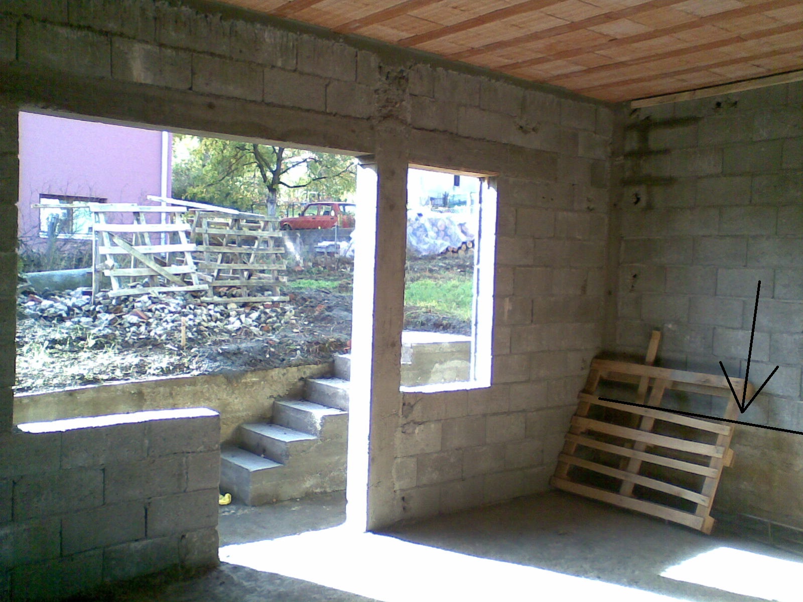

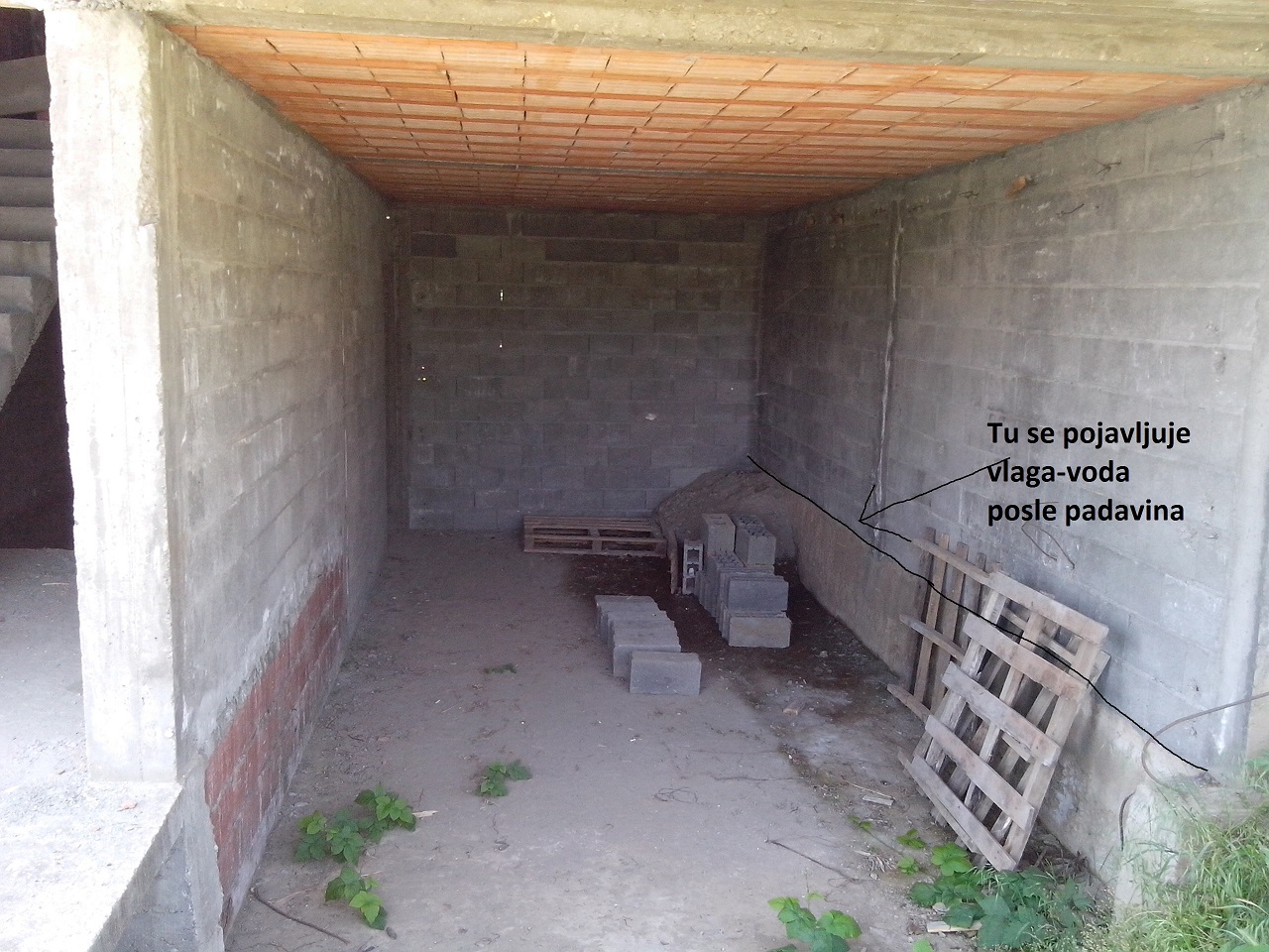

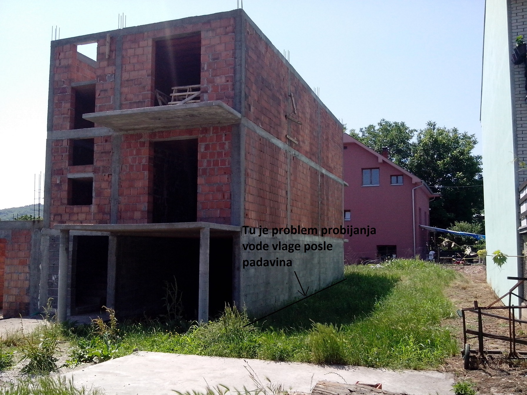

Slike govore vise od reci...
Ja bih otkopao jedno pola metra zemlje celom duzinom zida, i tih pola metra zida u zemlji i pola metra iznad zemlje premazao bitulit-bitumenom.Ali treba mi misljenje dali je bitumen dobro resenje i ako nije koji hidroizolacioni materijal da koristim.
E tako sam i mislio .... Bicu brutalno iskren , posto ste vec dosli na ideju sta da uradite , tesko da ce iko moci da vas razuveri i odgovori od toga sto ste namislili.
E sad sto se vase ideje tice to je bacanje i novca i vremena. Vertikalna hidroizolacija objekata svakako ne spada u domen poslova koji se mogu obaviti u ssm varijanti....
I usput receno vi imate i problem sa kapilarnom vlagom a ne samo sa atmosferskom vodom... I koliko uspevam da vidim ne postoji ni horizotalna hidroizolacija zidova ...
