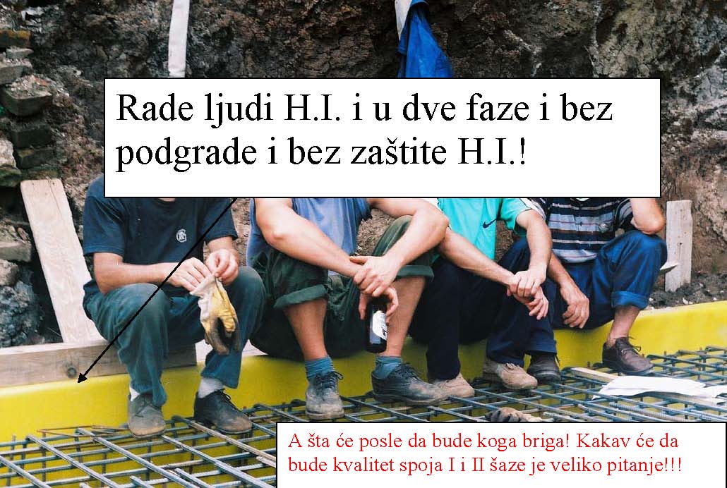

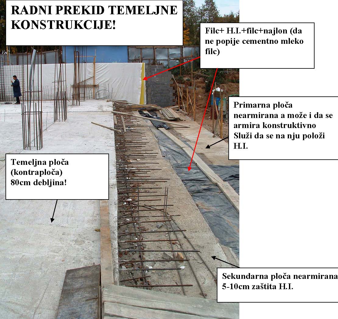

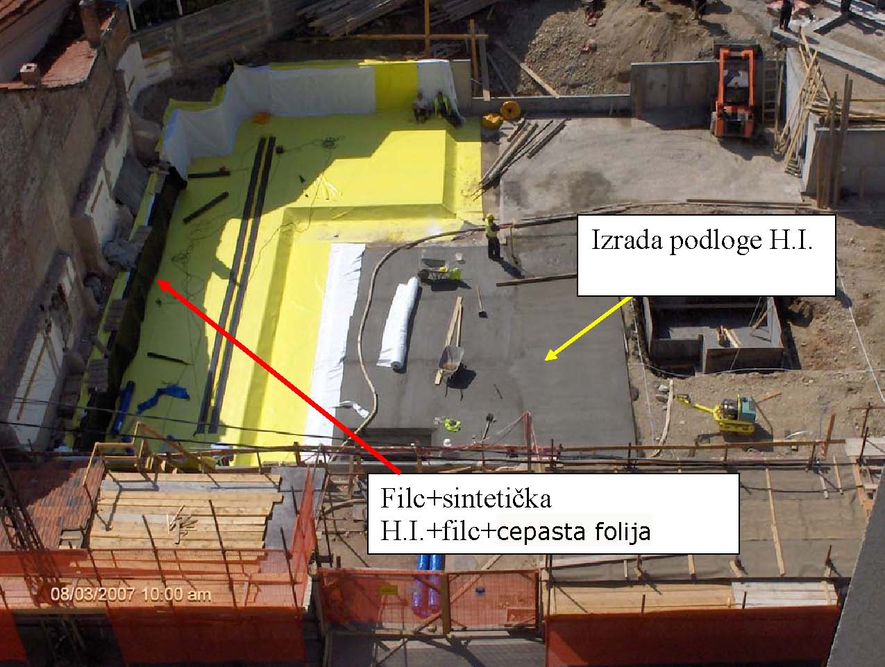

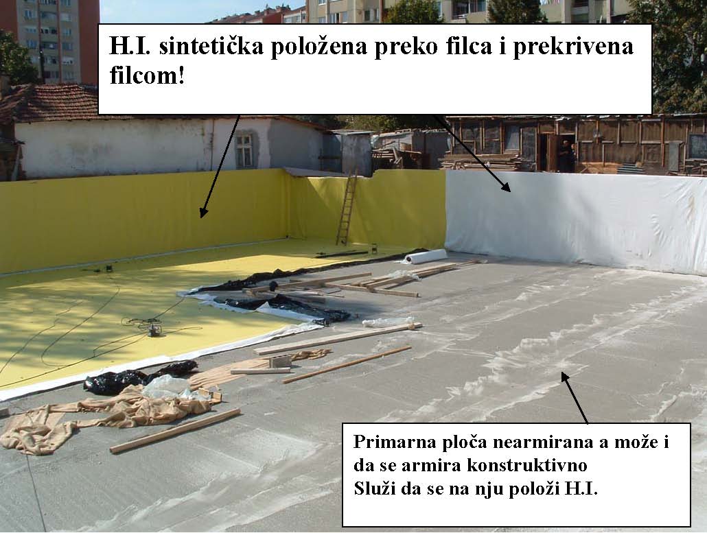

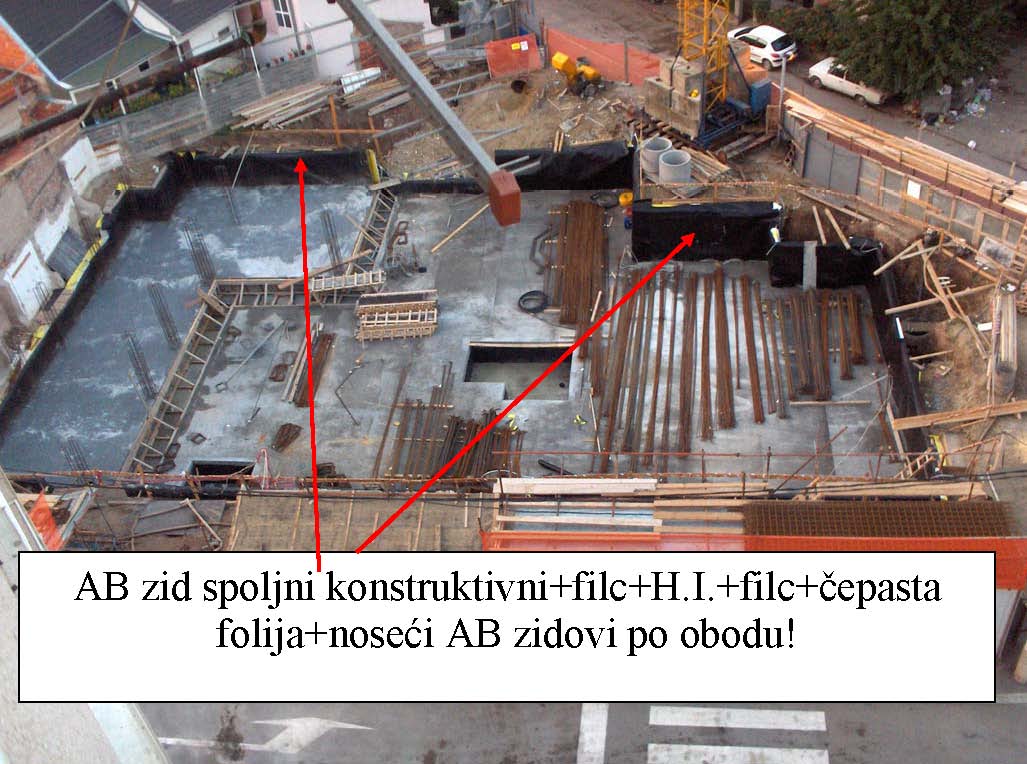

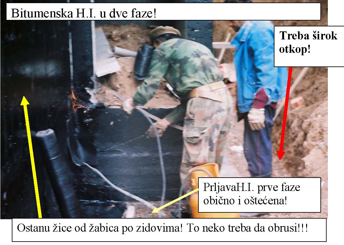

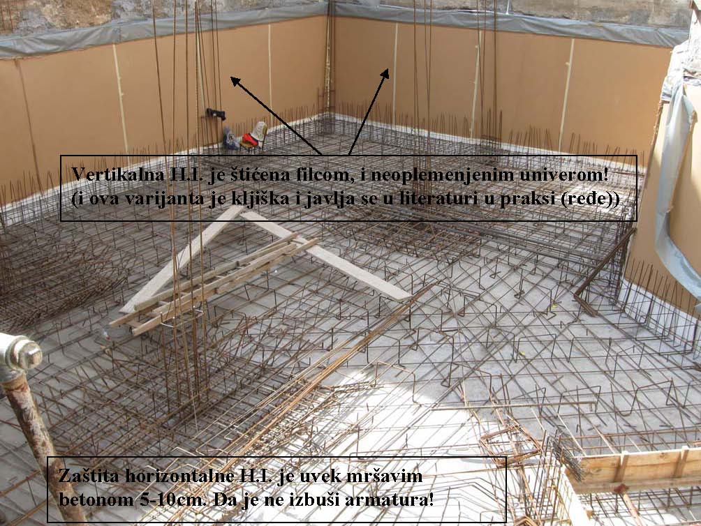

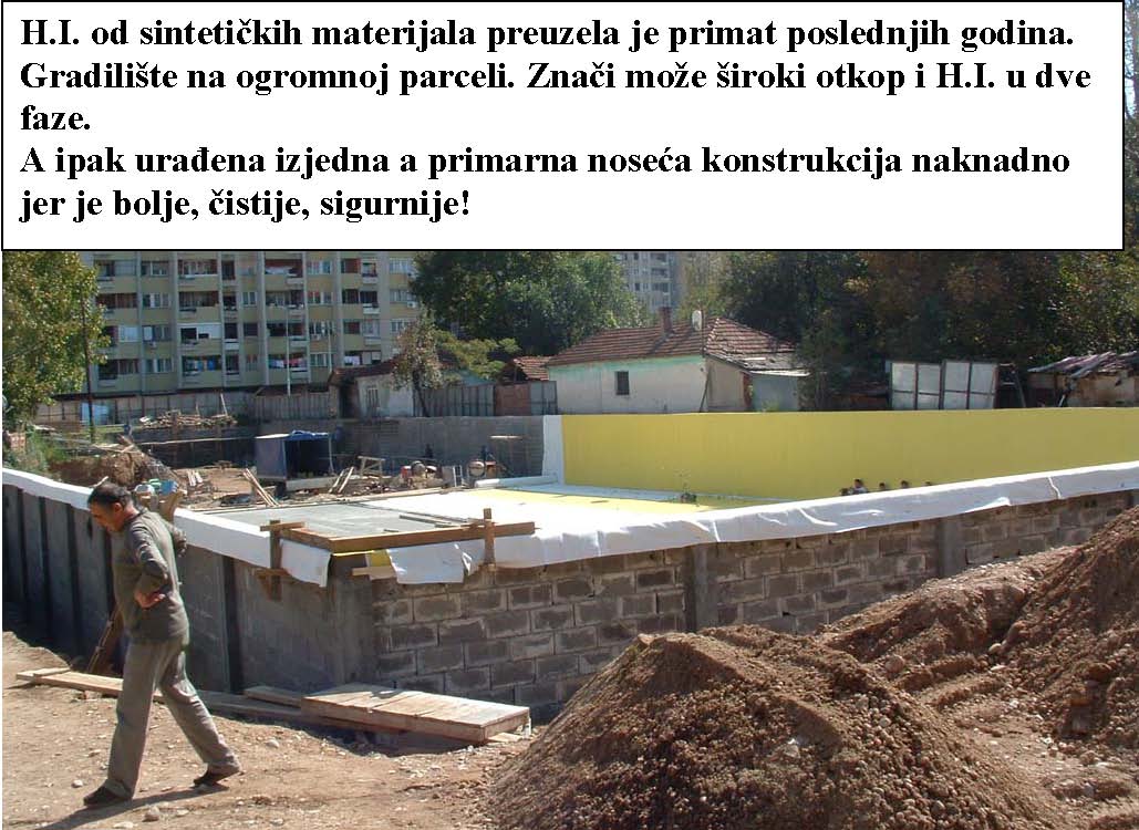

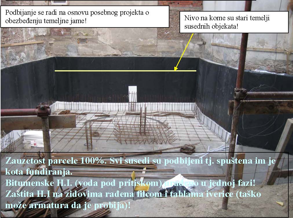

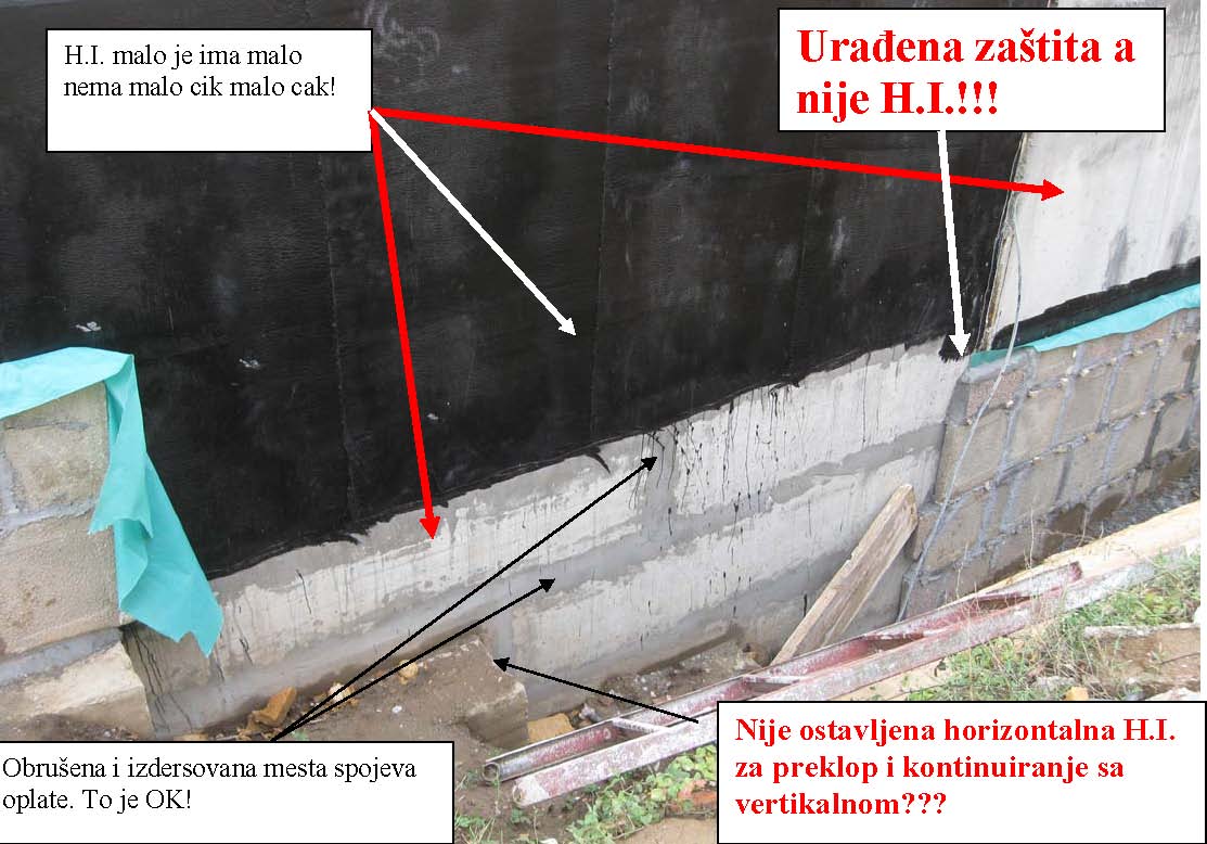

Rile, Generalno to što Vi
#37

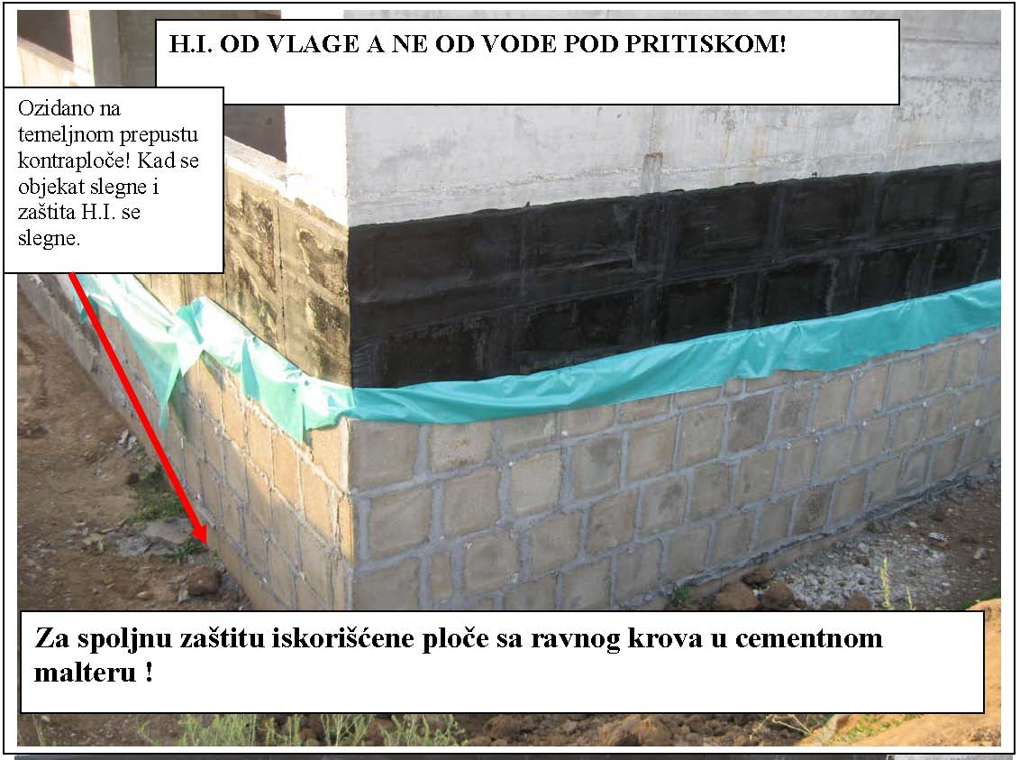

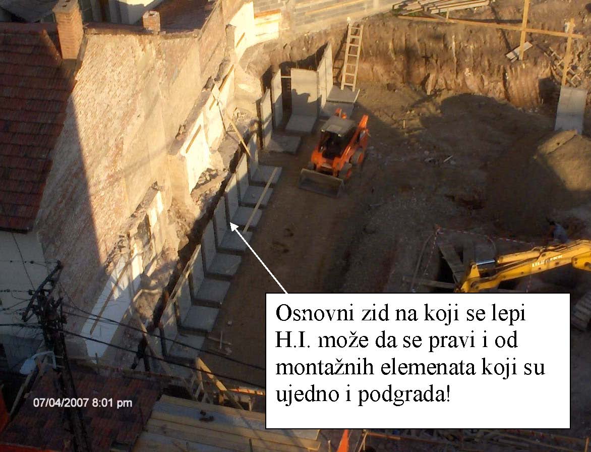

Rile,
Generalno to što Vi hoćete da uradite može da se uradi na više načina i da svaki bude manje više dobar. Vi koliko sam razumeo želite da uradite hidroizolaciju od vlage a ne od vode pod pritiskom. Da li će te H.I. da radite u jednoj ili u dve faze zavisi od mnogo faktora (inače po kvalitetu su potpuno ravnopravni ukoliko se dobro uradi). Predlog koji Vam je dao inženjer je postupak koji je u zadnjih deset-dvadeset godina postao dominantan za izradu H.I. (ali od vode pod pritiskoma ne od kapilarne vlage što je Vaš slučaj). Danas se uglavnom praktikuje rad u jednoj fazi. Napravi se školjka od AB betona ili ozida blokovima (betonskim) i u njoj je posle krajnje jednostavan rad (čisto je nema zemlje, nema prekida između vertkalne i horizontalne hidroizolacije, celokupna H.I. se uradi izjedna). Ima tu mnogo detalja o kojima treba voditi računa i ni malo nije jednostavno kako mnogi ljudi zamišljau (šetaj plamenik guraj rolnu nogom i lako ćemo). Treba pripremiti zidove u smislu pregiba H.I. na ćoškovima i na spoju sa podnom pločom, zidove treba poravnati, izdersovati, obiti ako štrči malter ili beton, poseći žice od žabica. Inače je po pravilu da se zid kompletno omalteriše ali to dodatno poskupljuje pa mahom ljudi ne rade. Prodor cevi od instalacije (ako je imate) je posebna priča ako je voda pod pritiskom (ili se kupuju fazonski elementi za prodor ili se namenski prave cevi za prodor sa prirubnicama). Iznad spoljašnjeg zida po celom obodu morate posle iz osnovnog konstruktivnog sistema da ostavite zub da bi spoljašnji zid u sendviču pratio sleganja celog objekta. U vašem slučaju to su male vrednosti tako da to i ne mora (ali je ipak pravilo da se radi). Predložena varijanta sa opekom otpada i sve što je negativno napisao Tenzor stoji. Treba da znate da predlog inženjera je ujedno i najskuplja varijanta. Ako radite u dve faze je jeftinije i to je školski primer koji se radi i na grafičkim radovima iz građevinskih konstrukcija 1. Možete tako da uradite ali samo sa tri strane. Na delu prema postojećem objektu morate prvo da podbijete postojeće temelje i spustite ih na kotu novod temelja. Treba da računate da je možda temeljna traka postojećeg temelja dole šira od zidai pa mora da je krajcuje ili da se podrum uvuče. Inače u dve faze se uvek radi H.I. od kapilarn vlage kod idividualnih stambenih zgrada u zidanom sistemu kada imate plitke trakaste temelje (i kada imate i kada nemate ukopane prostorije) malo veći iskop ali je jeftinije. Postupak i redosled je kao što su objasnili Tenzor i Izotom. Ukoliko idete na varijantu izvođenja bitumenske H.I. (kondor) u jednoj fazi termoizolacija mora da promeni mesto i pređe ka unutra. Inače po pravilu ide sa spoljne strane kao što su rekli Izotop i tenzor. Sve ovo bi bilo jasnije da se prilože preseci kako izgledaju. Ja se ovim ne bavim tako da nemam grafičke priloge ali potrudiću se da nabavim pa ću da okačim.

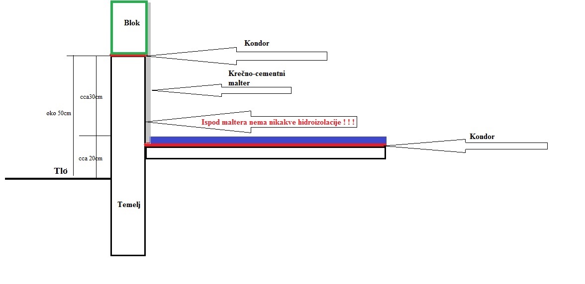

Evo, na brzinu sam skicirao u
#43
1.ssm
1.ssm's picture
Registrovan dana: 05/07/2014
Evo, na brzinu sam skicirao u paint-u:

Kakvi kondori i terpapir ?
#44
Kakvi kondori i terpapir ? !!
Ono što vama može da reši problem je da obijete deo zida i deo poda da bi ste oslobodili oba kondora . A onda sve to da premažete prajmerom pa onda sa nekom od smesa na bazi polimer cementa , pa da sve to omalterišete .
Maltetisanje površina sa kondorom i terpapirom je dokazano u praksi kao totalni promašaj .
