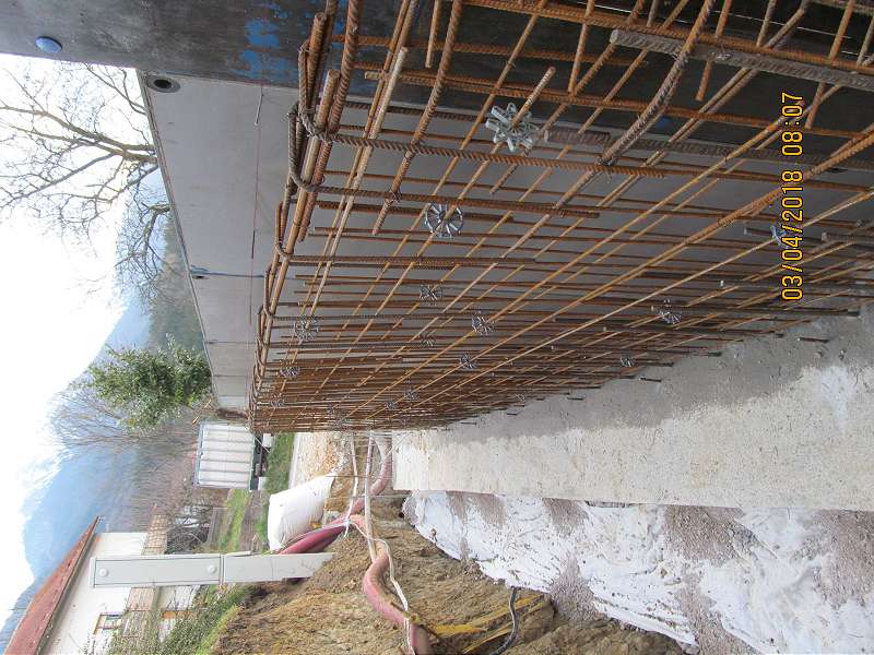

priporočio bi uporabu hidroizolacijskog premaza takvog tipa : http://www.cinkarna-gradnja.si/si/izdelek/hidrozan-plus?id=331 ; ili http://www.cinkarna-gradnja.si/si/files/default/pdf/Tehni%C4%8Dna%20navo... ili http://www.kema.si/product/hidrostop-94/; ili ..... i firma MAPEI ima slične proizvode. Sliak u prilozi.
Za ove materiale vem, da se možejo nabaviti na Srbskem tržištu. Potraži v bližnjoj gradbenoj trgovini hidroizolacijske materiale sa takvim karakteristikama. Može kolega " tenzor" ili " Histerezis" da ti pomogne na navodilima.
Drži, izradili smo i tako, da smo bitumenske trake natikali na palice ili smo jih obrezali i onda primerno zašvasali.
