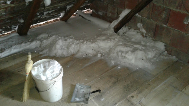

U mom slucaju najveci problem je taj sto krov ima samo crep i letve te sneg ulazi unutra. Nije uvek pravilo ali dovoljno da ne mogu razvuci vunu. Da prepakujem krov ne mogu pa cu svakako postaviti 20cm stiropora, Bolje i tako nego da ga nema.
Inace, muke su gradjevinom velike, objekti veliki tada radjeni bez osvrta na energetsku efikasnost, no ipak hvala prethodnoj generaciji i na tome, bar imam sta da saniram deo po deo.
Alekre, i kad naveje samo bez nerviranja. Kanta, metlica, đubravnik i samo polako....
