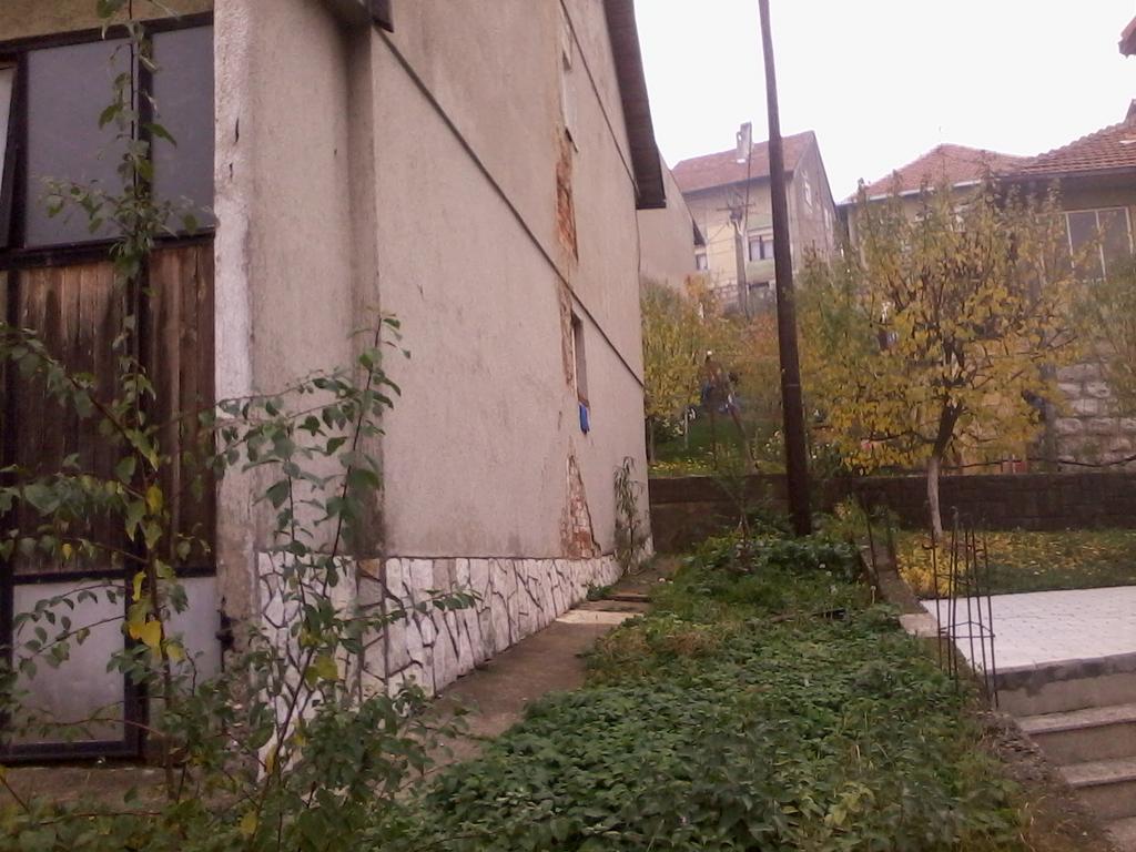

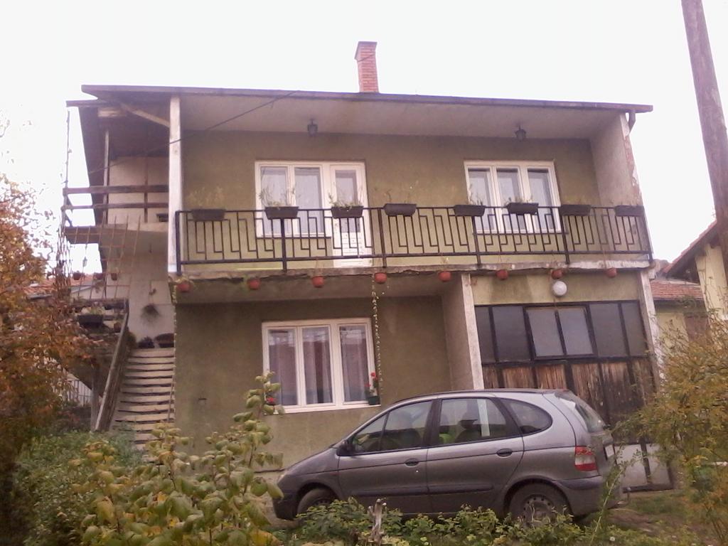

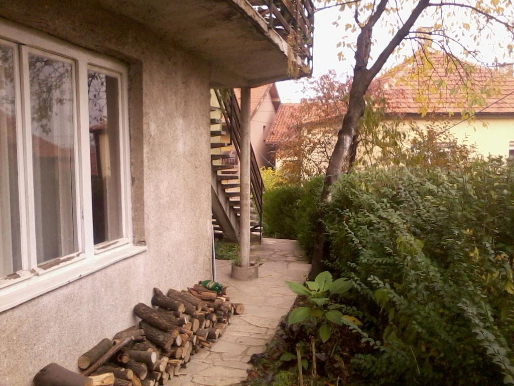

Thu, 11/01/2018 - 19:22
predlog za termoizolaciju
#45
Saša73
Saša73's picture
Registrovan dana: 18/01/2013
izotop wrote:
Odgovoriću kratko...na spratu iznad ima takođe dosta posla...nije samo izolator u pitanju već i menjanje okapnica,naravno, izmeštanje oluka se podrazumeva.U svakom slučaju to bi bilo najbolje rešenje , pogotovu ako bi išao istu debljinu izolacije,(mislim na taj miks ( KV / EPS)...Naravno tada treba uraditi i izolaciju terase sa donje strane a sa gornje prvo hidroizolacija pa termoizolacija, potom neke keramika ili ploče...
Jako me zanima vaš predlog za hidroizolaciju i termoizolaciju terasa kuće koja me zanima. Neće biti problema da dobijem saglasnost komšija sa sprata, jer i oni nameravaju da mi prodaju svoj deo i uopšte ih ne zanima šta ću da radim sa terasama. Meni je malo bez veze što nemam slike terase ( još se nisam uselio u kuću ) ali pretpostavljam da će izolacija učiniti da terase budu deblje i verovatno će,izgledati ružno uz staru stolariju, Neću imati sredstava da sređujem sprat i stolarija na duže vreme ostaje takva kakva je. Evo još jednom slika kuće:
Sat, 13/01/2018 - 09:19
Da bi se dao neki
#46
izotop
izotop's picture
Registrovan dana: 01/03/2010
Da bi se dao neki predlog,potreban je info o distanci praga vrata terase u odnosu na ploču. Sa druge strane ,barem po fotografijama,stolarija je stara i dotrajala. Ako imaš u planu da je zameniš,onda to prvo treba rešiti i planirati novu visinu praga od recimo 10cm. Ovo zbog ugradnje hidro-termoizolacije a zatim i završnog sloja (keramika na primer)....
