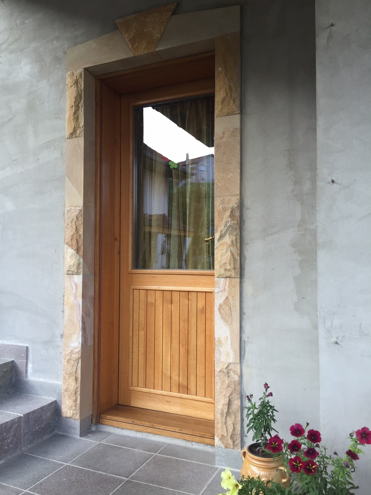

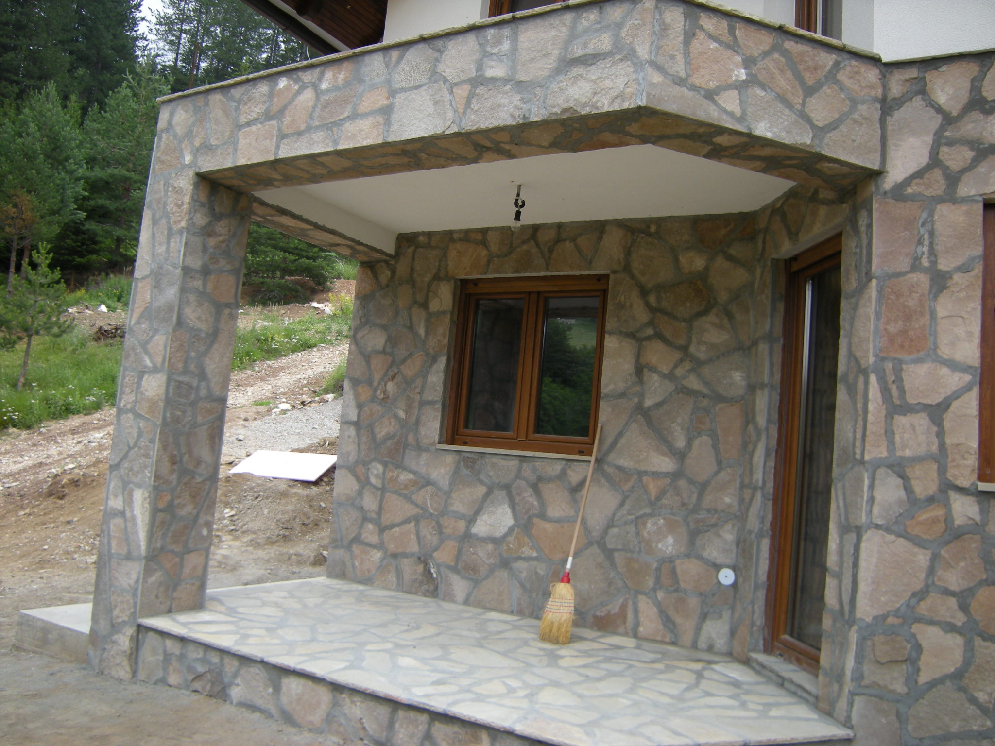

Imaš u prilogu slike kako sam ja to izveo na neoporu od 10 cm - faza lepljenja kamena pre izvođenja fasade.

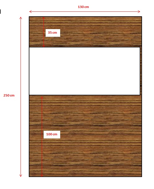

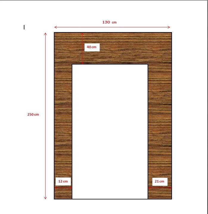

Evo da ipak vizuelno predstavim,
znači kamen će biti lepljen oko vrata i po merama kao na slici, kad se ukupna površina sabere izađe nešto malo jače od 2 m2. Prvi red se oslanja na pločice, a posle se sve lepo na njega slaže... Mislim da neće biti veliki rizik s obzirom da nije tako velika površina...

Što se tiče sprata, evo situacije na slici, takođe prvi red se oslanja na krov (tegolu), prekid je kod prozora i posle ima jedan mali deo iznad prozora. Mislim da će biti ok, ne deluje mi kao velika površina (štanglice su dosta tanko sečene 0,7 - 1 cm)....

Baš je lepo ispalo, taj kamen
vladav
vladav's picture
Registrovan dana: 08/11/2010
Astrea, baš je lepo ispalo, taj kamen mi deluje dosta težak?
Fri, 12/08/2016 - 16:31
Malo razjašnjenja
Astrea
Astrea's picture
Paaaaa ... i nije baš lak ali zagledaj malo bolje slike, svi ugaoni komadi su jedna celina - znači da nisu sastavljani sa lica i iz dela do vrata. Da li vidiš to što ti objašnjavam?
Ima još bitnih stvari: pri ugradnji kamena strogo sam vodio računa o tome da ne izgubim efekat izolacije. To znači da kamen i lepak kojim je zalepljen nemaju nigde dodirnih tačaka sa nosećim zidom, već je kamen lepljen samo na stiropor. U potpunosti sam izbegao tzv. hladne mostove. Vertikale principijelno nisu problem jer se one naslanjaju na neki serklaž/trotoar/temelj bilo šta. Problem su nadvratnici i tu sam vodio računa da bočni komadi budu naslonjeni na vertikalu a srednji završni komad je tako napravljen da je oslonjen na spomenute bočne komade. Ideju sam preuzeo od starih majstora iz vremena kada nisu postojali beton, lepak i betonsko gvožđe. Preciznost u rezanju i obradi mora da bude filigranska.

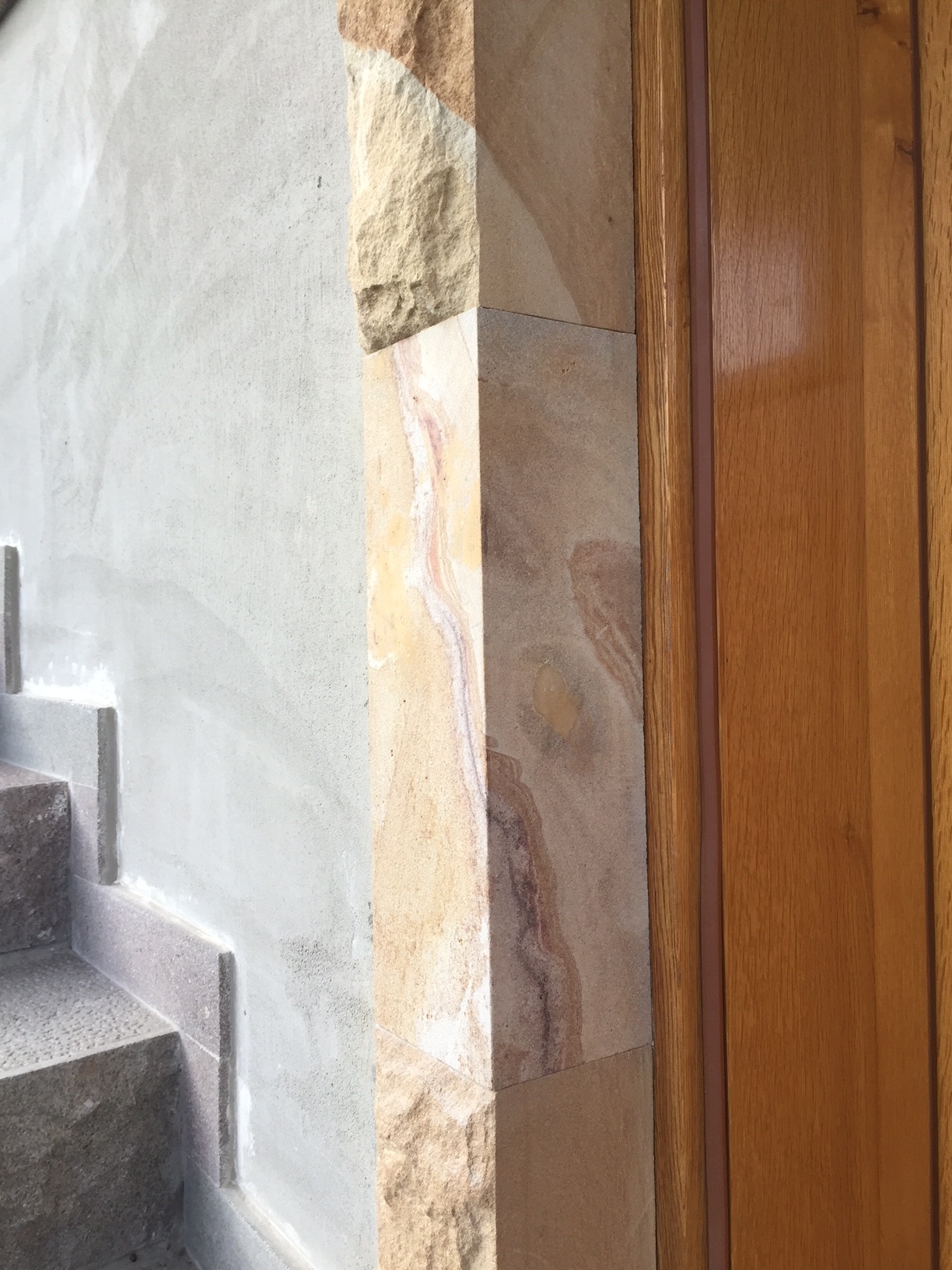

Astrea, znači na vertikalama
Astrea, znači na vertikalama čelo i bok su iz dva dela samo sečena iz od jednog komada da bi tekrtura kamena ostaja. Ili je iz jednog komada isečeno samu u L profil. Spoj se ne vidi ili ako ga ima kao da je spoj sečen gerovanjem?Svuda je tekstura istala neprekinuta pa se dobija utisak kao da je stvarno sve u masivu urađeno Gledajući slike ja sam bio ubeđen da su celi komadi kamena stavljani a ne ploče lepljene. Na kraju je baš lepo ispalo!
Fri, 12/08/2016 - 18:37
Objašnjenje
Astrea
Astrea's picture
Pogledaj dobro sliku: sve je iz jednog komada, i vertikale i horizontala - i čelo i bok. Jesu celi komadi kamena pa su malo prilagođeni sa zadnje strane a malo i stiropor - da bi se ispunili svi zahtevi koje sam već opisao.
P.S. Da sam radio "gerovanjem" sigurno bi se poznavalo jer je u pitanju Brajkovački peščar koji je vrlo mekan i posebno osetljiv kada se okvasi. To mi je i bio najveći problem prilikom montaže - da mi ne pukne obrađeni komad. Inače, od tog kamena je sazidana crkva Sv. Marka u Beogradu a i ova najnovija sređivanja po stadionu na Tašmajdanu su od peščara iz Brajkovca (Bele vode) kod Kruševca. Vrlo je mekan ali zato prosto "jede" oštricu alata.

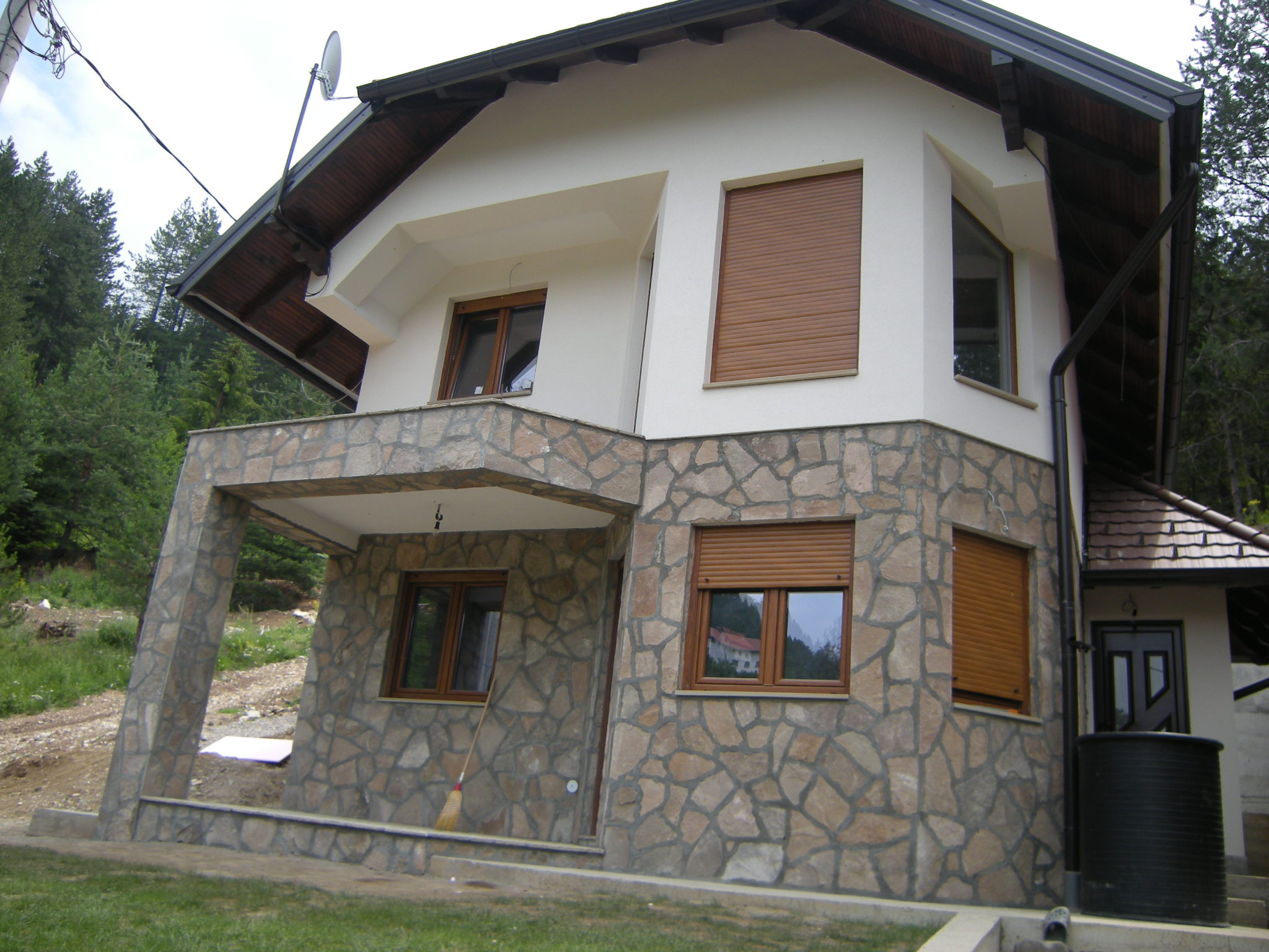

Oblaganje kamenom
Astrea
Astrea's picture
Za početak ti predlažem da pogledaš moj post 'Oblaganje dimnjaka', imaš i teksta i slika tamo pa vidi.
Trebalo bi da se izračuna koliko će da bude opterećenje kamena+upotrebljenog lepka. Usvojeno je (posle izvršenih proračuna i bez dodatnog ankerisanja) da ukupna dodatna težina preko stiropora sme da bude max. 25 kg a za stirodur max. 30kg po kvadratnom metru.
I za 1 jedini kg preko ovoga mora, ali jednostavno mora da se izvrši dodatno obezbeđenje ankerisanjem u nosivi deo zida. Ništa ne pričam napamet, sve sam radio i uradio kod mene.
U svemu se slažem što je Izotop napisao, pogotovu u tome da u donjoj zoni mora da se vodi računa o stavljanju stirodura i da je neophodno da izolacioni sloj (stiropor, stirodur ili kamena vuna budu ankerisani metalnim tiplovima!!!
Generalno, treba uraditii zolaciju po svim propisima, metalnim tiplovima ankerisati stirodur i stiropor, uraditi dvostruki sloj lepka i dva sloja armirne mrežice, preko toga postaviti šulc pletivo koje je vezano za metalne tiplove i onda lepiti kamenu oblogu. PSvrha i smisao šulc pletiva je da ono nosi kamenu oblogu kako bi mrežica i lepak odnosno izolacione ploče u poitpunosti bile rasterećene.
Što se tiče paropropusnosti koju je spomenuo Izotop generalno i teoretski sigurno će doći do određenog smanjenja prolaska pare iz prostorije kroz slojeve zida, izolacije, lepka i spoljne kamene obloge.
Sa jedne čisto praktične strane prosečnog korisnika kuće i relativno čestog otvaranja i zatvaranja vrata usled ulaska/izlaska zbog raznoraznih razloga taj problem može u potpunosti da se zanemari.
