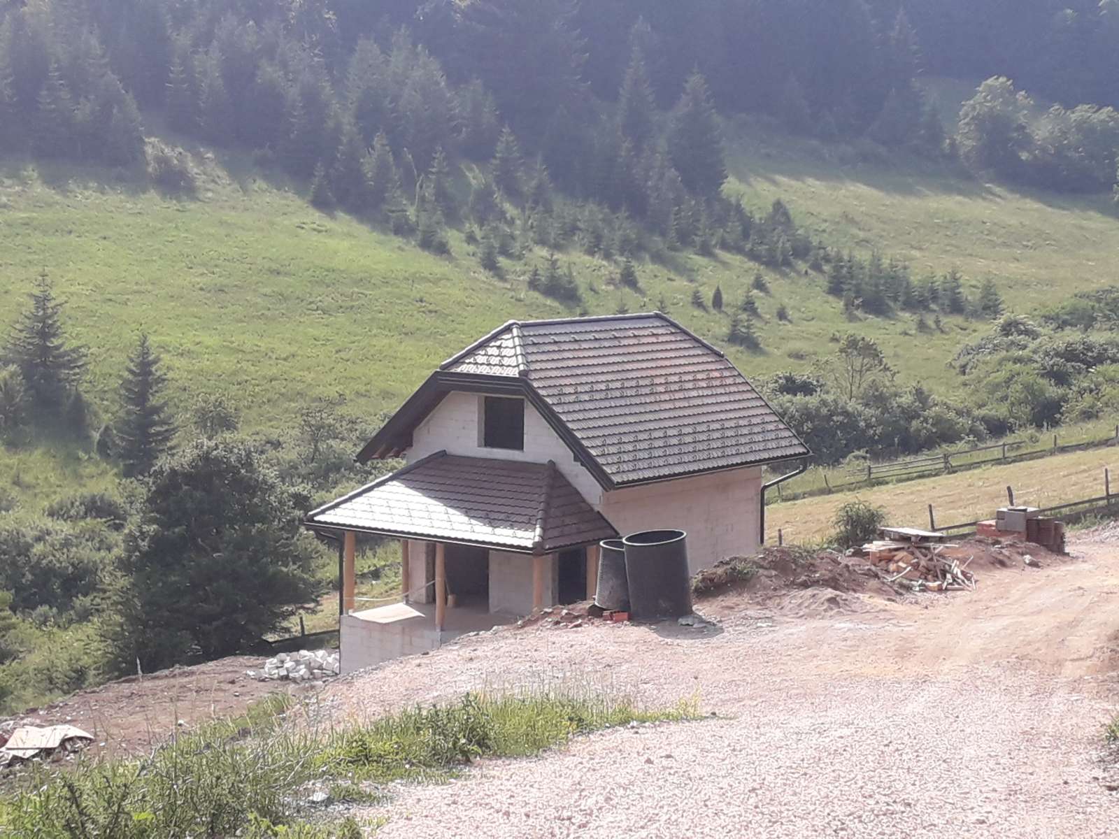

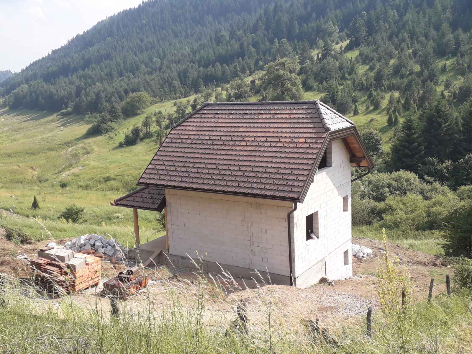

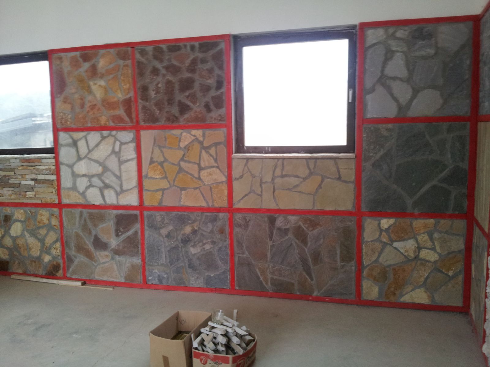

Napisao sam da je u planu lomljeni kamen cija je debljina uglavnom do 2cm (kada je u pitanju fasadni kamen). Evo jedna fotka iz kamenorezacke radnje.

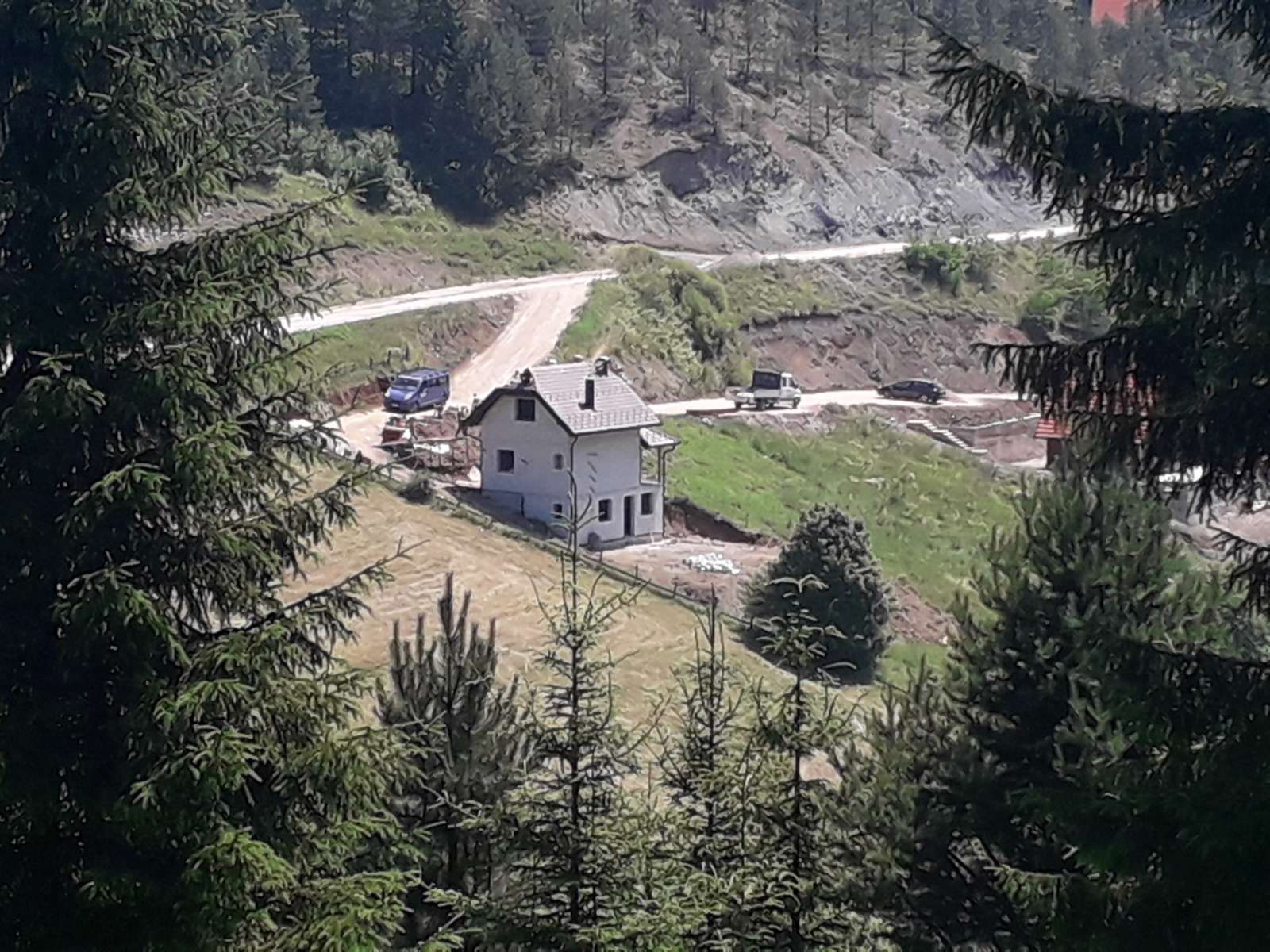

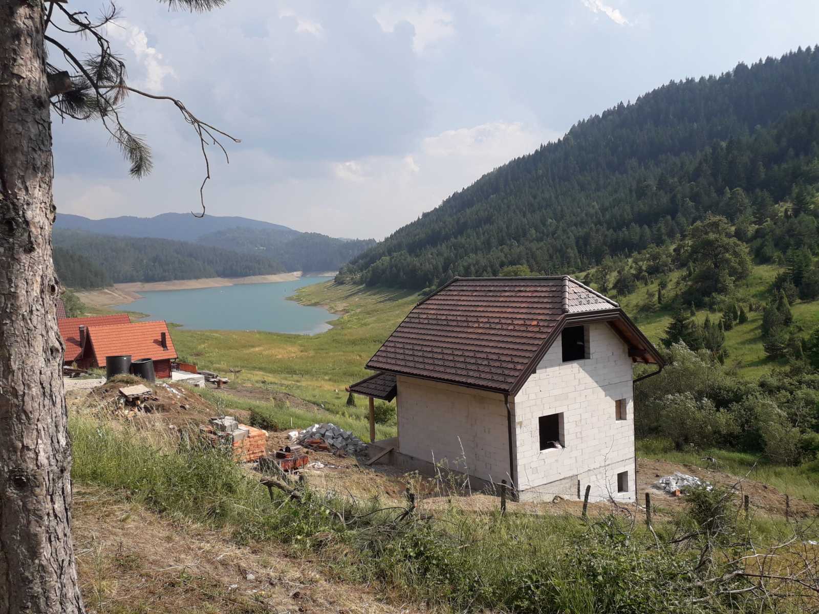

Trenutno nemam neki izbor fotografija, a nisam trenutno u mogucnosti da bolje uslikam objekat. U nastavku par fotografija. Mada se ne vidi najbolje suterenski deo, gde je plan da radim kamen. Sto se tice skica, iste nemam, jer skice uglavnom stvaram u svojoj glavi. Pa se odatle iste realizuju. Ali neki plan je da, kao sto rekoh, 3 strane suterenskog dela uradim u kamenu. Kao i coklu prizemnog dela. Na etazu prizemlja planiram da uradim klasicnu stiropor (mada je u razmatranju i kamena vuna) fasadu sa zagladjenim fasadnim malterom. Etazu potkrovlja (vidi se tacno siva linija maltera ispod prvog reda, gde pocinje etaza potkrovlja) u drvetu na drvenoj podkonstrukciji. To je neka moja zamisao kako to na kraju treba da izgleda.

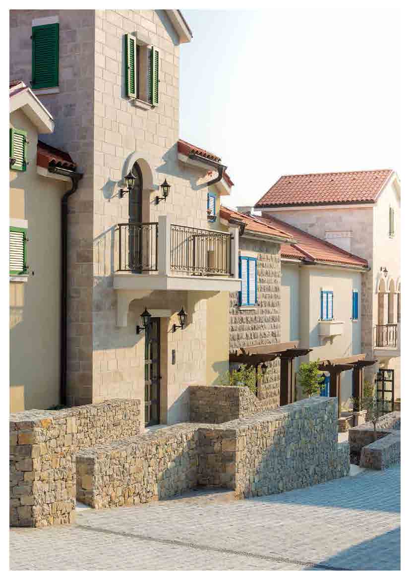

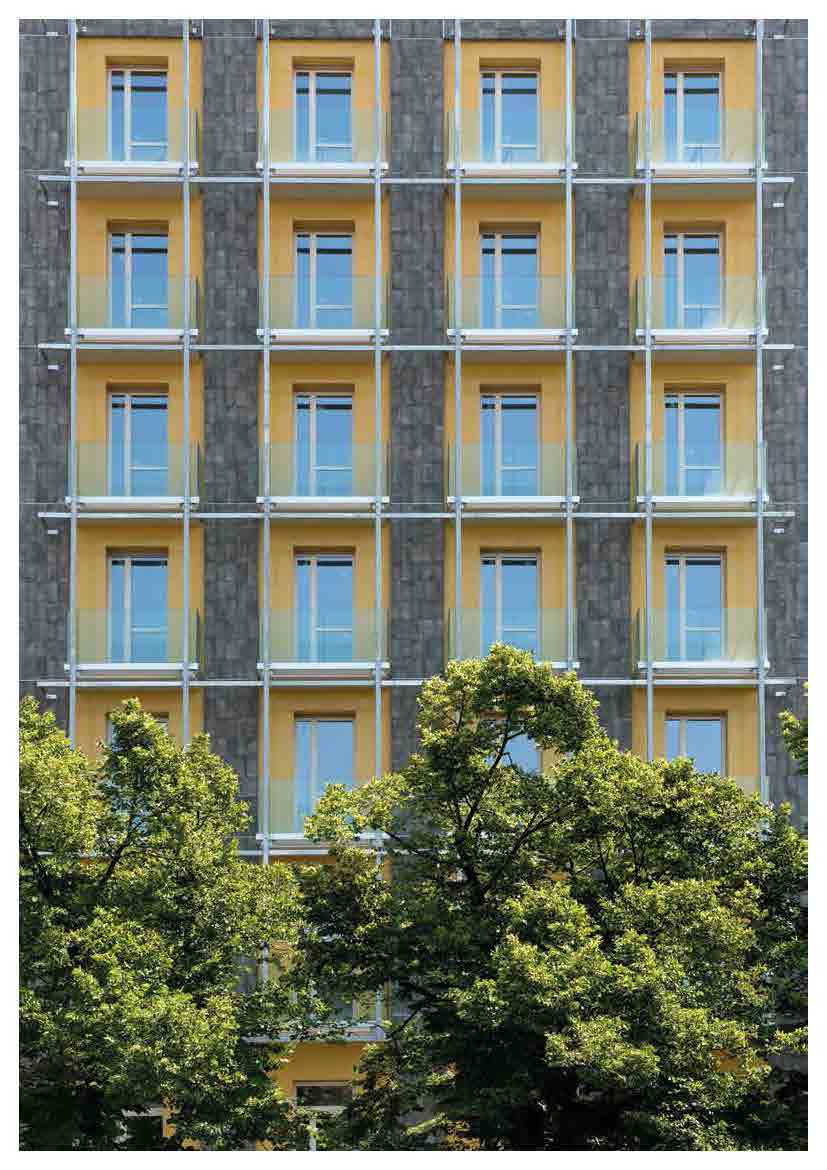

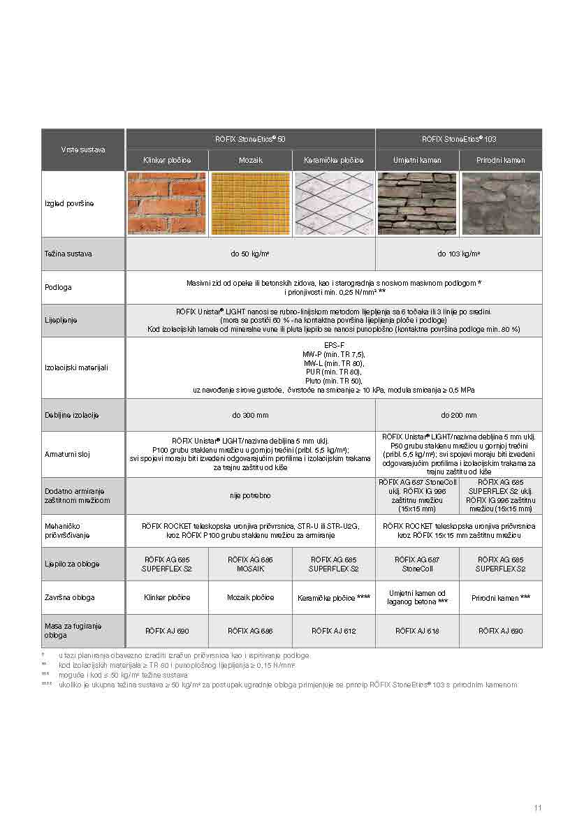

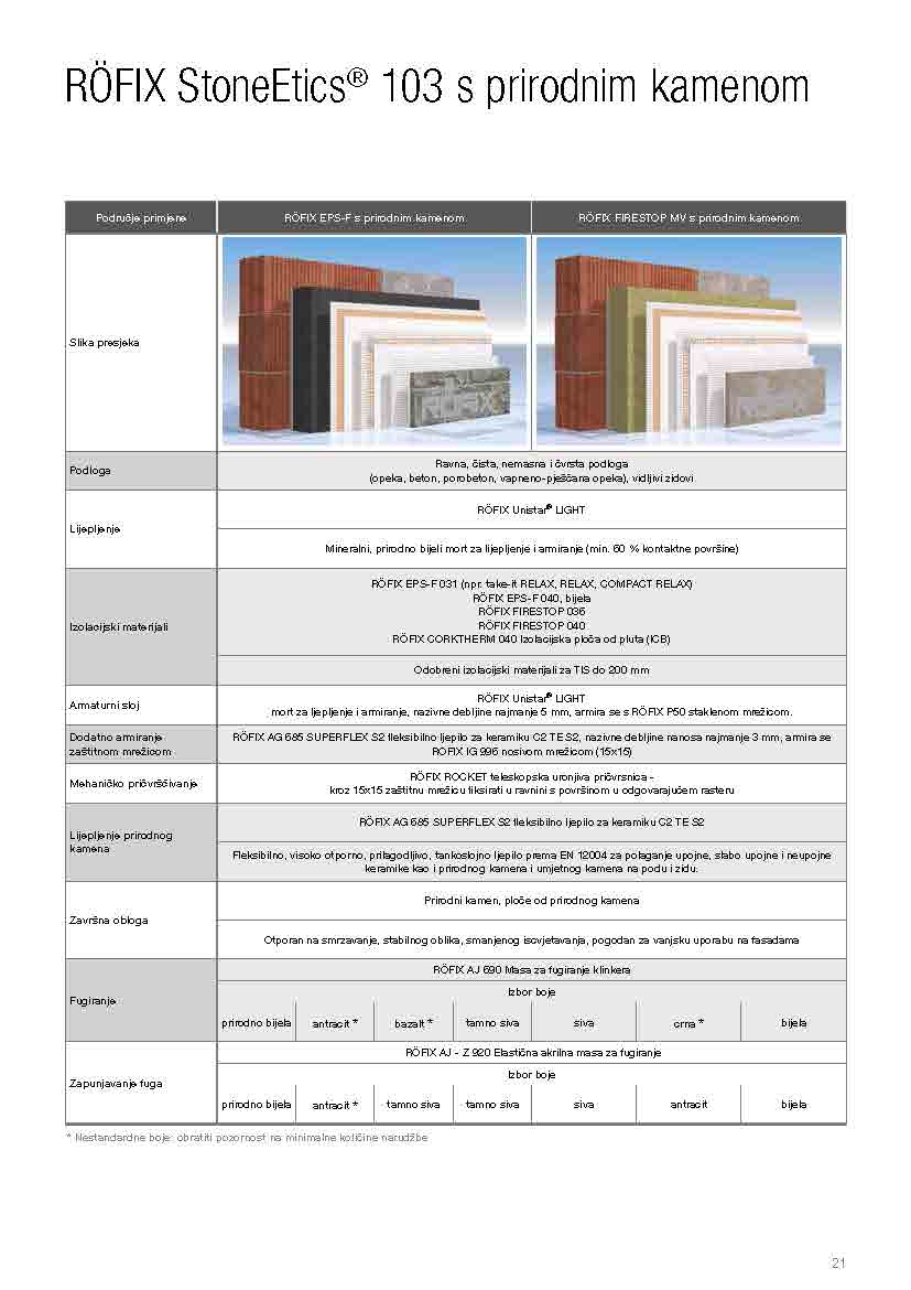

StevanHN wrote:

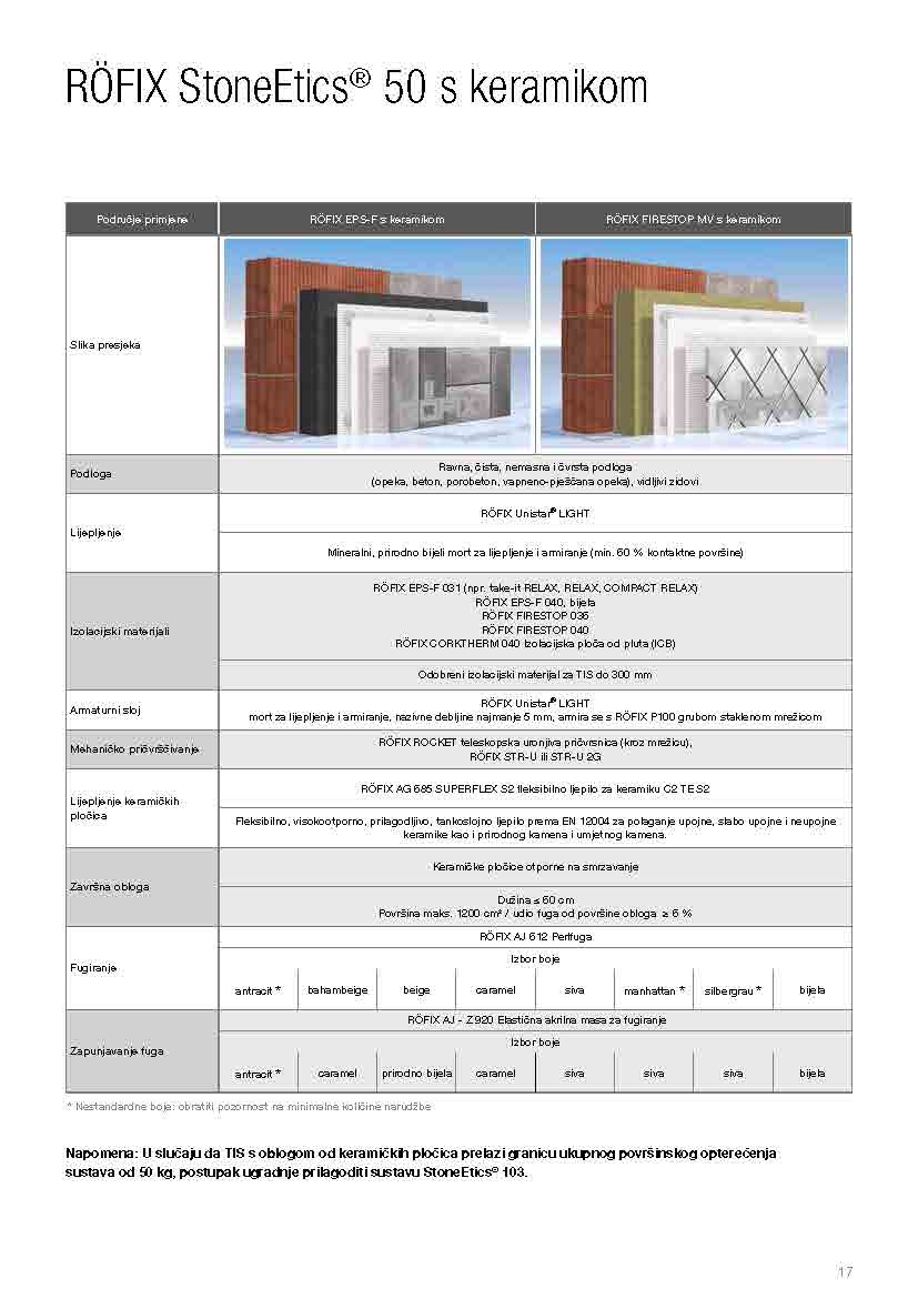

Evo jedna brosura sa sistemskim rjesenjem gdje se moze postavljati kamen kontaktno preko termoizolacije tezine do 100 kg/m2.
https://we.tl/t-ZBQSggTPlF
Na ovaj nacin se u poslednje vrijeme kod nas na primorju rade svi reprezentativniji objekti (Lustica bay, Porto Novi...). I sam sam investitor jednog stambenog objekta pa sam se o ovome raspitivao. Receno mi je da se ovako moze raditi fasada od prirodnog kamena vece debljine i tezine u visinu do 4 etaze. Na ovaj nacin i ja planiram da radim moj objekat. Bio sam pomalo skeptican. Pogotovo kada na objektima gdje kvadrati kostaju basnoslovno (u Porto Novom preko 10.000 €), kucnete rukom po kamenu na fasadi, a ispod se cuje onaj "supljikavi" zvuk kao da kuckate po standardnoj "demit" fasadi. Od ventiliranih fasada, investitori polako odustaju.
P.S. Ovo na slikama sto je AccA postavio nije kamen preko termoizolacije vec tradicionalno direktno postavljen kamen. Na spratu iznad je veoma tanka termoizolacija.
Ljudi moji...ko ovde spori da se kamena fasada ne radi po sistemu kontakt fasade? Ne mogu da otvorim ovaj link (barem ja)
Evo je brošura.
http://www.samsvojmajstor.com/portal/sites/default/files/stoneetics_bros...

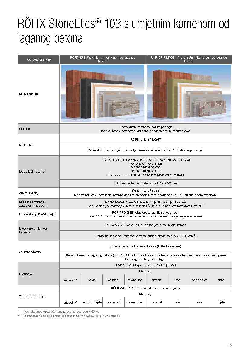

U pravu si, na objektu cije sam fotografije postavio, je kamen u prizemnom delu radjen direktno na zid, bez termoizolacije. Na spratu objekta je stiropor 5cm, pa postoji taj mali zub od nekih 2cm. To je radjeno pre 9 godina i tada je bio neki "standard" 5cm. To je recimo jedan od propusta, koje sam pomenuo u nekom od svojih komentara. Jer ruke majstora, utrosak lepka, mrezice, podloge, fasadnog maltera i td, je isti bez obzira na debljinu stiropora. Ali ljudi iz neznanja, neinformisanosti ili cega vec, su ugradjivali stiropor od 5cm. A recimo za ovaj objekat bi cela investicija bila veca za nekih 150-200eur da sam isao stiropor od 8cm, koji je u to vreme bio nesto maksimalno sto se moglo kupiti. Vremenom je stiropor od 8cm postao neki standard, zatim je to postala 10ka. Nisam par godina bio u gradjevini, pa ne znam da li je i dalje 10ka neki standard ili se i to promenilo/povecalo. Kada kazem standard, ne mislim u smislu da je to dobro, ispravno, optimalno za nase uslove i td, vec u smislu da se to u vecini slucajeva radi.
Vidim u propsektu Rofixa koji si postavio da oni predvidjaju tiplove kao dodatno mehanicko pricvrscivanje. A recimo u svim tim katalozima pre par godina, kada sam se kao investitor, poslednji put bavio tom tematikom je pisalo da tiplovi idu za objekte (ako se nevaram) visine 12 i vise metara. I da je njihova iskljuciva uloga da u slucaju pozara table zadrze na mestu i da se one polako tope, a da ne otpadaju svuda okolo. Ocigledno se tu nesto promenilo, kada je rec o nameni tiplova.
izotop
izotop's picture
Registrovan dana: 01/03/2010
To je to. Uraditi po preporučenom sistemu uz korišenje navedenih materjala.
Astrea
Astrea's picture
Suština je u tome da se nikako, ali apsolutno nikako izolacioni materijal ne predviđa kao nosivi element za fasadni kamen.
Znači to, da li su stavljeni tiplovi ili nisu stavljeni tiplovi za izolacioni materijal je potpuno nebitno kada postoje potpuno drugo 'mehaničko pričvršćenje' u konkretnom slučaju Röfix IG996 nosiva mrežica i Röfix Rocket teskopski tipl.
Obzirom da sam se ja tom problematikom bavio još pre više od deset godina (2009, 2010) i da tada vodeće inostrane firme nisu mogle da mi daju gotovo sistemsko rešenje bio sam prisiljen da 'gnjavim' članove ovog foruma (Izotop) kako da rešim problem. Princip koji sam ja primenio pri oblaganju dimnjaka 2011 je identičan u svemu onome što Röfix predlaže u svojoj brošuri iz 2018.

Ovo je samo sistemska reklamna brošura bez užestručnih smernica za tok ugradnje. Projektant određuje detalje u vezi tiplovanja i ostalih pozicija ili bi neko iz tehničke podrške Röfix-a preuzeo na sebe odgovornost za postupak i montažu . Razrada proračuna/plana ugradnje za objekat je najvažnija. Tek tada se može znati da li je nešto potrebno ili ne.
Temelj/sokla ili odžak su male površine. Svaka za sebe veoma zahtevne. Znam da se tu razumemo.Upravo zbog toga je zasebna tema oblaganja spoljnog zida . Kamena vuna se uvek tipla na primer, bez obzira šta ide posle i ko da je ugradi pravilno Smile
Stiropor ne preporučujem zbog roka trajanja, ako se već radi kamena obloga....itd
