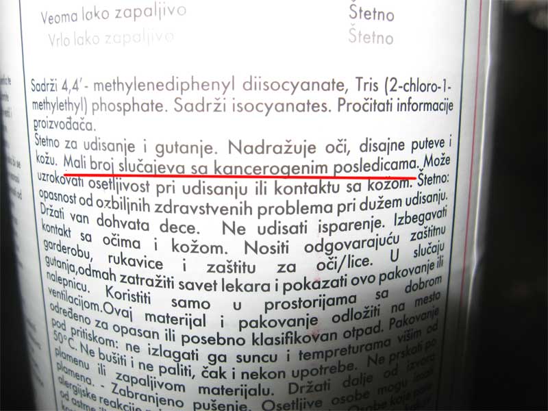

zanimljivost na ambalaži ct84 koja bode oči
dobijase i rukavice sa njim
a i ono vreme dok stavljaš na ploču stiropora ga ne udišeš
a kad bi počeli šta je sve karcogeno najbolje svi pod stakleno zvono pa da čekamo da umremo zdravi
@zile
po 1000000 put cu napisati na ovom forumu . Ta mala sitinica je koja bode oci je 10 na -1000 opasnost ako se recimo poredi sa kolicinom uranijuma koja ja bacena na Srbiju onomad .
Namerno izostavljavam ono osioromasen , jer je se ta rec odnosi na kvalitet u tehnoloskom smislu a ne na otrovnost samog uranijuma .
E taj osiromašeni ima poluperiodu raspada, koliko sam čitao "samo" 500 godina.
