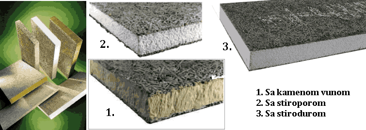

Mon, 28/07/2014 - 22:17
plafon garaže
#80
izotop
izotop's picture
Registrovan dana: 01/03/2010
xvik wrote:
Moze pomoc,posto nam je dnevna soba iznad garaze koja je uglavnom zimi otvorena,zalepili bi na plafon stiropor 2 jku.Sa cim je najbolje da se lepi,posto smo u sobi lepili lepkom za plocice,i dali mora preko mreza pa opet lepak,ili postoji neki drugi nacin.Hvla unapred Wink
Nađi negde ove impregnirane table stiropora,(6-8 cm debljine ),precizno ih složi po plafonu garaže i zatiplaj...Lepljenje nije neophodno...

Mon, 28/07/2014 - 22:31
Tarolit
#81
Astrea
Astrea's picture
To se kod nas u Srbiji zove tarolit ploca, prave ih u Ostruznici...pogledaj malo po imeniku i zovi ih telefonom. Materijal je izuzetan, nekada se radio u svim varijantama a sada samo dva sloja sementne vune i izmedju stiropor. Dosli smo dotle da cak hoce i da ga uvoze iz Ceske a prethodno je smisljeno unistena ta fabrika...doduse bilo je i jos proizvodjaca u Srbiji. Inace taj se materijal proizvodio od 1936 godine (tada naravno bez stirpora).
Tue, 29/07/2014 - 06:54
Hvala na ispravci...da mislio
#82
izotop
izotop's picture
Hvala na ispravci...da mislio sam na tarolit ploče.Ne znam kakvih ima u prodaj kod nas,ali to i nije teško proveriti.Proizvode se u više varijanti...
