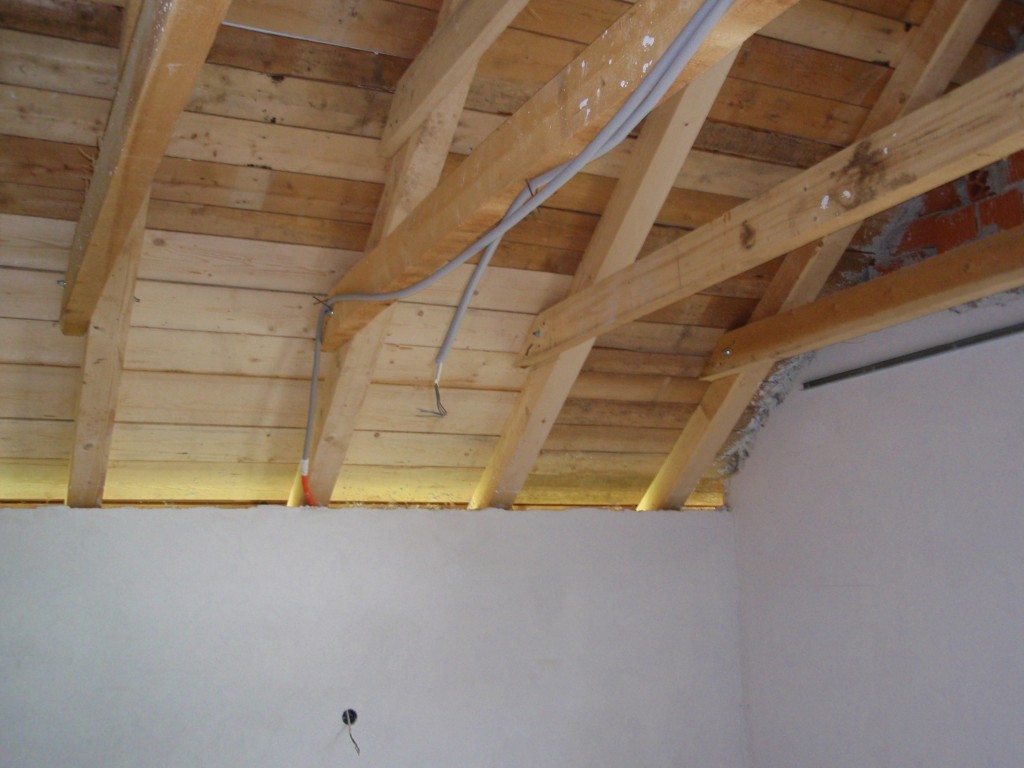

E ovako,nasao sam kako se postavlja kamena vuna slika 1
Ima ih nekoliko vrsta da li da uzmem ove u plocama ili u rolni koja je razlika
Kod mene je situacija kao na slici broj 2,ali hocu da mi se vide grede,kako onda to da izvedem.Debljina grede je 12 cm(mislim)

To nije kamena vuna, to je
To nije kamena vuna, to je staklena vuna, piše na fotografiji, a sem toga takav proizvod ti ne treba u tvom slučaju.Čisto zbog cene, jer i folija košta.Na prvo pitanje da bi se videle grede to se može i naknadno izvesti dodavanjem drvenog materijala koji će izgledati kao greda.
