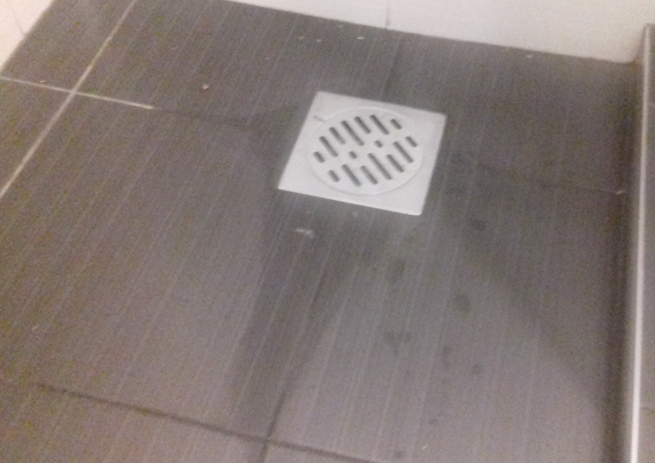

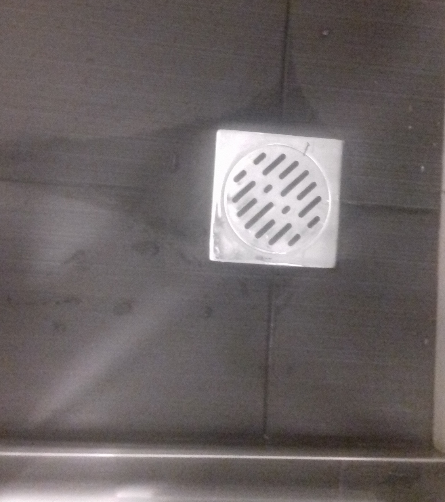

http://www.samsvojmajstor.com/portal/forums/uredjenje-%C5%BEivotnog-pros... problem sa tus kabinom koja je uradjena sa plocicama,naime kod podne resetke koja je klasicna kvadrat se sa jedne strane zadrzava voda .Cini mi se da je pad ok nego da je problem sto je majstor tu jednu stranu resetke ostavio milimetar dva iznad nivoa plocice pa se sa te strane zadrzava voda ne moze da ode vec je ivica resetke zadrzava.Sta je ciniti sad u ovoj situaciji

Једноставно узети зогер па
Једноставно узети зогер па обрисати воду. После купања се, иначе, мора обрисати купатило, јер ће, у противном, остати наслаге каменца на поду и плочицама.

nije neka velika kolicina

nije neka velika kolicina vode koja se zadrzava u pitanju nego me vise interesovalo da ne bude problema nekih zbog zadrzavanja ,da li je ovo moguce ispraviti bez rusenja plocica ili je bolje ne dirati

Не треба то ништа дирати, јер
Не треба то ништа дирати, јер је ту исправка немогућа, а и нема потребе. Површина носача решетке се не може савијати да прати пад плочица, јер је тачно у пресеку четири плочице, тако да ту нема шта да се исправља.

Hvala zvukoljube,na drugom

Hvala zvukoljube,na drugom forumu mi neki predlaze da kao skine pa produbi i da se vrati resetka ,ne bih da rusim kupatilo pogotovo plocice zbog ovoga ali me nervira voda sto ostaje ne puno ali je ima,drugi slivnik u kupatilu je odlicno uradjen i upusten u pod malo e sad zasto je ovde omanuo neznam

Ја сам вам већ рекао да се
Ја сам вам већ рекао да се купатило мора брисати после туширања, ако желите да нема флека од каменца и сапуна, тако да то мало воде, које нема ни пола чаше, није никакав проблем. То већ спада у цепидлачење.
