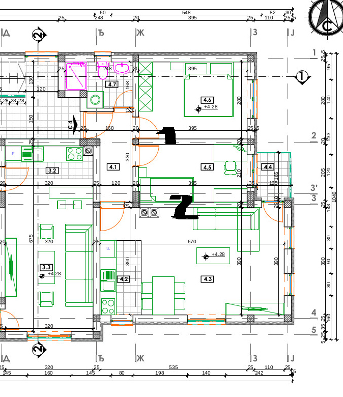

Uzimam stan u izgradnji. Od
morgen
morgen's picture
Registrovan dana: 07/07/2017
Uzimam stan u izgradnji. Od komsija se granicim jedino bocno, iznad i ispod. Struktura stana je kao na slici. Gledam koliko je moguce da resim problem buke dok je stan jos u izgradnji.
Za stan iznad planiram da na 2 cm stirodura (ispod je fert a ne betonska ploca) doplatim i 1 cm azmafona (bice radjen plivajuci pod). To bi valjda trebalo samo da se postavi preko stirodura (nikakvi vazdusni mostovi) a zatim folija protiv udarne buke i ide kosuljica (ne znam koje debljine). Preko kosuljice ide parket. Znaci to je stan iznad.
Za komsiju ispod i nemam neko resenje.
Za bocnog komsiju (mogucnost da ogradim kuhinju knauf-om) i hodnik (uzi neki orman) treba da posluze kao neki vid izolacije. Za taj bocni zid (prema komsiji hodnik/kuhinja) investitor kaze da je noseci i da tu obavezno ide giter blok 19 cm, tako da moja ideja sendvic zida pala u vodu posto ne pristaje zbog statike.
Gradi se giter blokom 19 cm, ali zidovi (1 i 2) kao na slici mogu biti i giter 3 (12 cm). Posto vec zivim u slicnom stanu imam problem da se upravo preko tih bocnih zidova najvise cuje buka televizora, razgovor i slicno. Idem logikom da zvuk prolazi kroz supljine ovih giter blokova linijski. Mogu cak i da cujem i komsiju 2 sprata iznad, ili njegovog psa.
Posto je srednja soba mala ona je nekako najvise izlozena buci tih bocnih zidova. Zato sam planirao tu umesto giter (12) cm na mestu zida 1. stavim ciglu (12 cm) a na mestu zida br. 2 dve cigle tj ozidam zid od 25 cm (12 cm bi uletelo u dnevnu sobu). Druge zidove prema hodniku ili spoljne ne mogu da menjam i ostace giter tako da ce se tu cuti buka i dalje.
Znam da je zid od cigle 2 puta tezi od zida giter 3 ( blok od 12 cm je 4,5 kg tezak, a cigla je 3 kg stim sto u visinu idu 3 cigle). Hocu reci da izmene zavise od investitora da li pristaje ili ne.
CILJ ovih zidova od cigli je da se izolujem jos malo bolje od komsija iznad/ispod ali i ako gledam tv u dnevnoj sobi ne prenosim buku do spavace sobe. Znaci ne trazim kada komsija slavi rodjendan ili zurku da ja nista ne cujem nego ako malo glasnije pojaca tv ili prica mobilnim da ne slusam sve to vrlo jasno i glasno kao da je pored mene.
Ideja za ovo je sto starogradnja uglavnom ima dobru zvucnu izolaciju jer je pravljena od zidova sa 2 ili 3 cigle u sirini.
Na zalost tu imam i dimnjak pa ce i on sigurno da prenosi buku.
Sta mislite o ovom resenju? Da li ovi zidovi od cigle imaju smisla ili je samo nepotrebno bacanja novca? Mozda neki predlog?
I jedno osnovno pitanje: da li zvuk od tv-a ili razgovor moze da prodje kroz plocu ili ciglu ili to moze samo udarna buka?

Fri, 07/02/2020 - 22:04
@zvukoljubMozda se ne
morgen
morgen's picture
@zvukoljub
Mozda se ne razumemo najbolje. Ja ne mogu da radim projekat jer projekat nije moj nego investitora. Investitor ne ispunjava moje zelje jer stan uvek moze da proda kome hoce (dok traje potraznja). I sam znas kako se grabi u Novome Sadu novogradnja. Zar stvarno mislis da ce investitor dozvoliti da ja napravim takav projekat a onda da mu naredim sta treba i kako da radi?
Meni iskreno deluje kao nemoguca misija. Vec neke predloge zelje nije prihvatio jer radi po svom projektu. Niko ne zeli pametnjakovice koji dolaze na gradiliste i pricaju mu kako treba. Mislim da ovo razumes jer imas iskustva sa gradilistima. Ukratko : investitor je taj koji radi po svom projektu i dozvoljava sta moze a sta ne.
Evo pitanja iz tvog iskustva bez merenja buke, izgleda i rasporeda stana:
1) Da li je bolje pregradni zid da bude od cigle (25 cm) ili suljeg giter bloka (12) cm i da li je ta razlika po pitanju akustike znacajna ili zanemarljiva?
2) Da li pravi razliku zid od jedne cigle (12 cm) u odnosu na giter suplji blok 12 cm i da li je ta razlika po pitanju akustike znacajna ili zanemarljiva?
3) Da li zvuk od tv-a ili razgovor moze da prodje kroz plocu (fert) ili ciglu ili to moze samo udarna buka? Cesto na ovom forumu se spominje buka ali ne i da li je udarna ili ova druga pa je vrlo zbunjujuce. Ja sam razumeo da za betonski zid i zid od cigala vibriraju od udarne buke i tu im je mana (cuje se i tv ali dosta prigusenije od giter bloka). Da zidovi od giter tj suplje opeke imaju problem sa tv-om, razgovorom i slicno ali da su bolji po pitanju udarne buke. Jel ovo tacno?
P.S. ako si citao moj post video si da ja razumem da se ne mogu izolovati jer nemam kontrolu na gradnju svih zidova ali mene ovde zanima da li zid od cigle moze nesto da postigne po pitanju umanjene buke. Zato sam se i potrudio da detaljno pojasnim (jer na PM sam ti rekao samo skracenu verziju)
