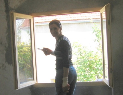

kako zastititi drvo pre nego se ofarba, kako ga zastititi od vlage, insekata, truljenja

Ceka nas farbanje novih drvenih prozora i posle ovih postova razmisljamo da to uradimo sa Belinkinim Bellesom i Beltopom.Zanimaju me jos neki premazi za drvo sa kojima ste imali pozitivna iskustva...

Ipak smo se odlucili za Belles i Beltop... Smile
