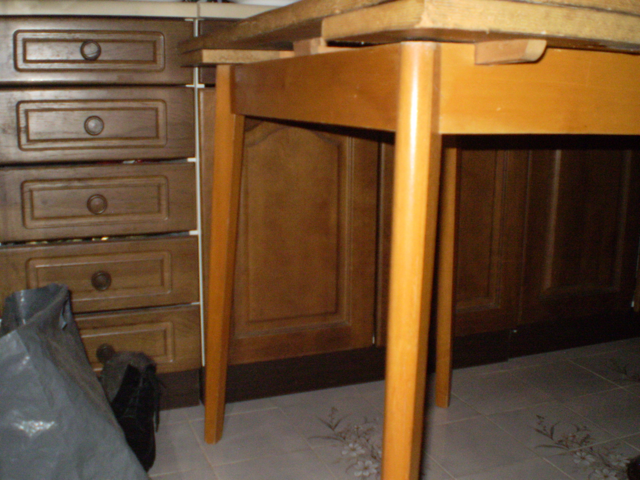

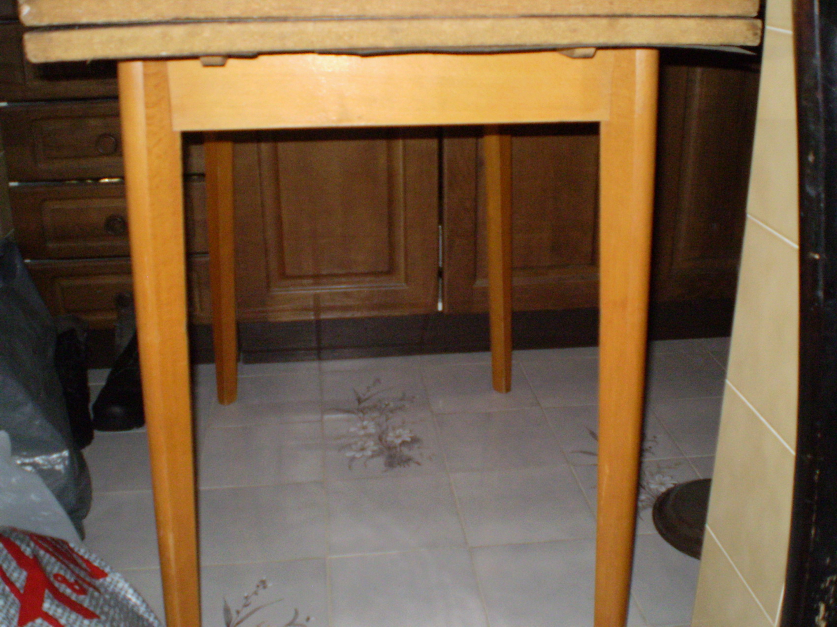

Imam star sto koji bi hteo da prefarbam i sredim,a farbao bi ga u belo ili bi ga ostavio u boji drveta.pa me interesuje koji proces je potreban za belo a koji proces da ostane u boji drveta? Jedan mi rekao da bi trebalo da ga smirglam dok ne skinemdo drveta, pa osnovni lak za drvo 2 ruke, a onda farba 2 ruke? i to da i osnovni lak i i zavrsni lak bude na nitro bazi. da li je bolje uljani ili nitro?
