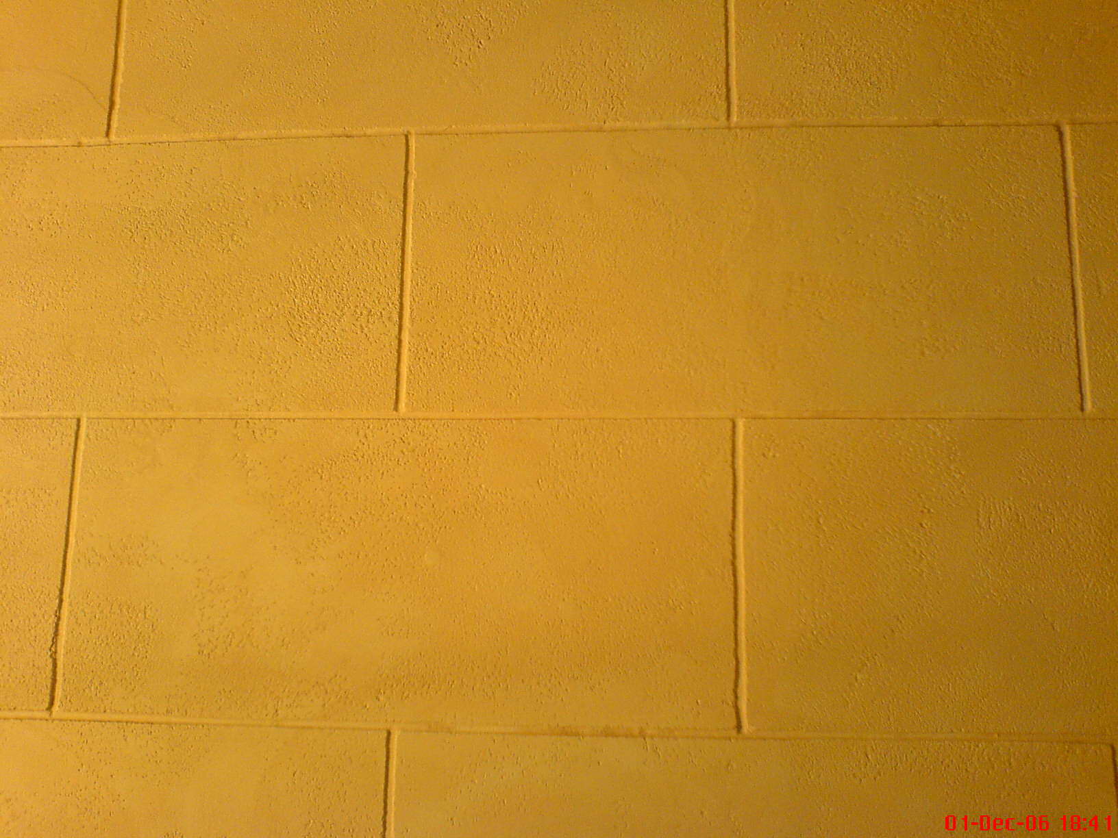

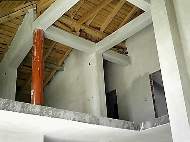

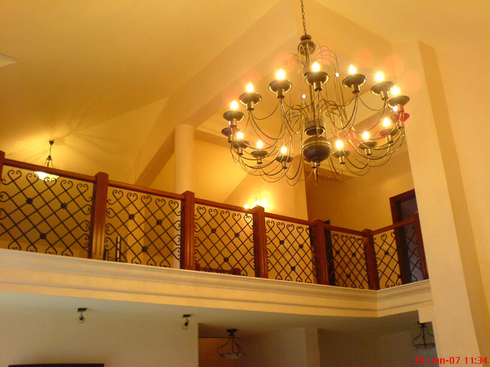

Djuma,svi materijali firme "Oikos" su vrhunskog kvaliteta,a takva im je i cena. To je za investitore koji znaju sta hoce i spremni su to da plate. Imaju vise vrsta disperzija ne znam koja bi te zanimala i vrhunske materijale za zahtevnije dekorativne tehnike...
Evo prilazem ti dve slike jedne kuce u Bg-u koju sam radio "Oikos" materijalima.
