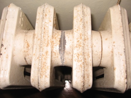

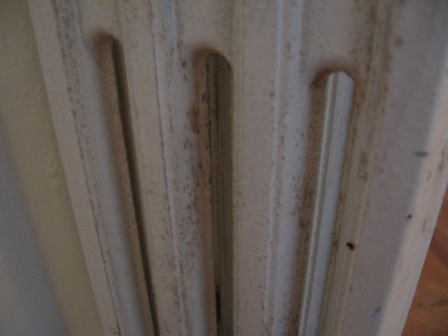

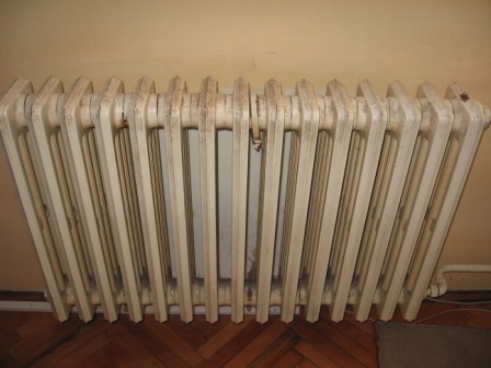

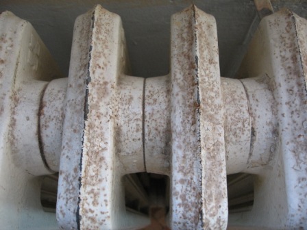

Pozdrav svima
Imam par dilema u vezi farbanja radijatora pa se nadam da mi neko može pomoći. U stan u koji se uskoro useljavam radijatori nisu farbani ko zna koliko godina pa hoću da ih "osvežim" pre početka grejne sezone. Za drvo i farbanje stolarije mi je u principu sve jasno i to sam i radila ali za radijatore/metal nisam baš sigurna kada i u kojoj meri ne neophodno potpuno skidanje stare farbe i koji su koraci ako se može raditi delimično.
Kao prvi i nesporni korak shvatam da bi trebalo da radijatore pre svega detaljno oprem (sapunica, vim, varikina, bilo šta što uklanja prašinu i odmašćuje).
Posle toga trebalo bi sve prešmirglati ali tu sad imam dileme koliko treba šmirglati.
Da li treba skidati svu staru boju ili je dovoljno preći preko svih površina kako bi se "zagrebala" površina i tako omogućilo vezivanje nove farbe.
Šta raditi na mestima gde su oštećenja veća?
Na slikama se vidi da ima par mesta gde se potpuno ogulila stara farba i vidi se metal. Na drugim mestima stara boja je sasvim ok a negde je boja popucala, vidi se ona prethodna boja ali ne i metal. Na nekim mestima se vide neke tačkice, valjda od rdje, pa ni tu nisam sigurna šta bi trebalo raditi.
Kako obradjivati takav radijator?
Da li neophodno skinuti svu boju (do metala) na celom radijatoru ili je dovoljno šmirglom poskidati sve gde je stara boja popucala ali nije neophodno ići do metala.
Šta onda sa mestima na istom tom radijatoru gde je stara boja potpuno ok i gde bi trebalo samo ovlaš prešmiglati?
Ako nije neophodno sve šmirglati do metala već samo tamo gde su veća oštećenja - da li je na tim mestima potrebno prvo ići sa podlogom pa tek onda farba (kao kod drveta) ili to nije potrebno?
