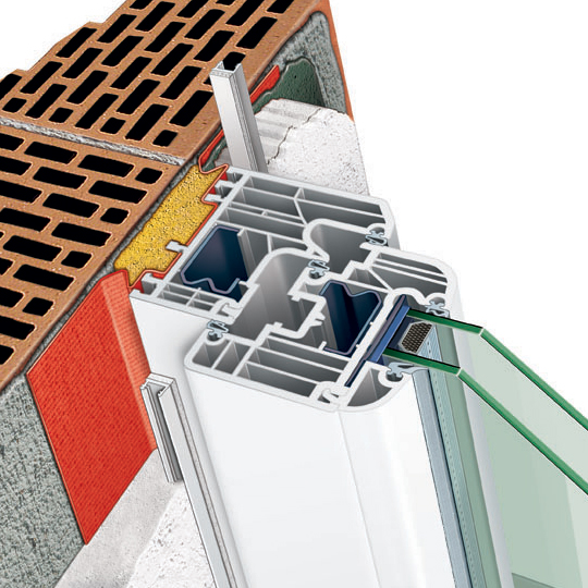

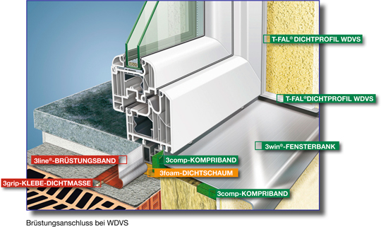

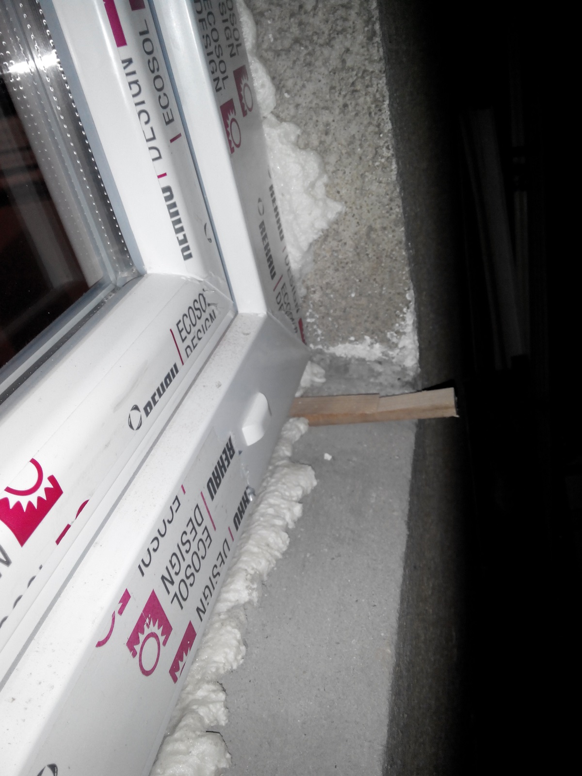

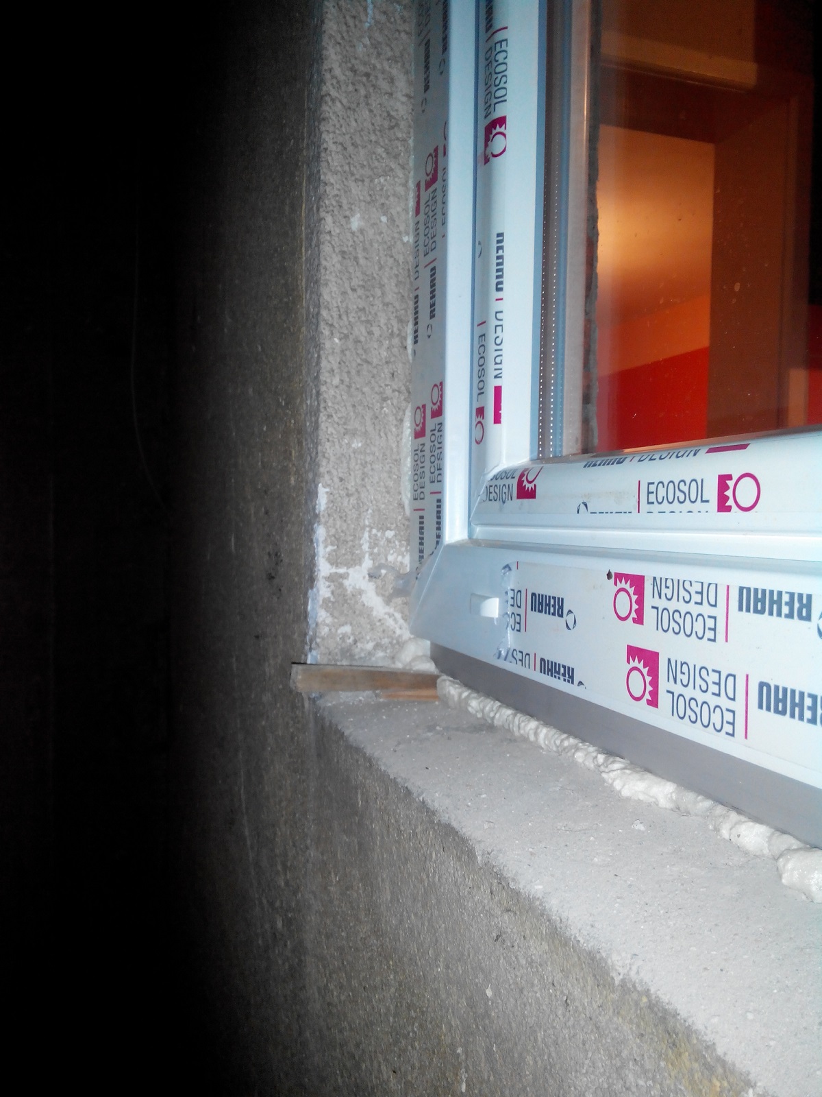

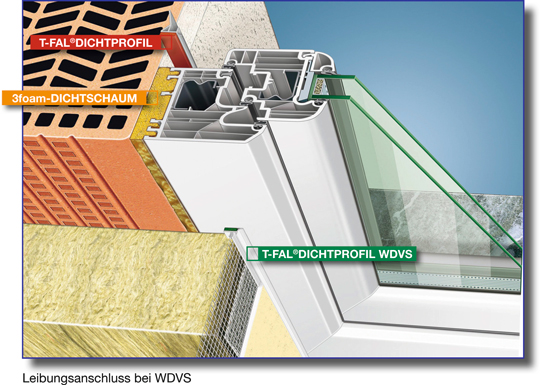

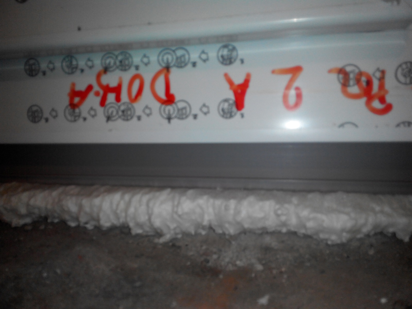

tematika manje vise vise puta isponavljana, ali nedoumice ostale, zamenjena stolarija, izvadjena stara, stavljena PVC, ugradio bih posle i komarnike i spoljne roletne,a sada bih uradio spaletne oko prozora pa me interesuu sledece stvari:
1. Spaletne bi trebale da budu sa okapnicama i klupicom ispod prozora, pa mi ostaje nejasno cemu toliko debeo prozor dva stakla, gas,dihtovanje, ako ce da se svede sve na taj sivi deo kao na zadnjoj slici gde ce sa jedne strane da bude alu lim kao okapnica a sa druge plasticna klupica??
2. Majstori iz ove firme su mi rekli da spaletne lepim tek toliko da predju 5-6mm preko stoka prozora, pa me interesuje kako ce to da dihta, jel bolje prepustiti jos spaletnu?
3. Od cega da radim spaletne, od stirodura 2-3cm ili da se rade od rigips ploca, sta je bolji toplotni izolator?
4. Interesuju me ove APU lajsne ( PUC ) lajsna, gledao sam na jugoplastovom sajtu ali mi nije jasno kako se postavljalju, jel se striopor ubacuje izmedju zljebova ove lepljive trake i kakva se folija na kraju lepi na ovaj samolepljivi narandzasti deo? Ako neko ima iskustva, da mi pomogne...
Nasao https://www.youtube.com/watch?v=WSF9WM68cro
5. Gledah sam po youtubu, sada lepe neku foliju spolja i iznutra na prozor i zid, zarad boljeg dihtovanja, ali gde to naci kod nas i kako se zove? Da li valja ova https://www.youtube.com/watch?v=uNlWX59w0Fc
6. koliki nagib da ostavljam na okapnicama sa ove sive lajsne ispod prozora? Na starim prozorima su bili limovi a ispod malter sa nagibom koji je ostao, pa da li i od stirodura da pravim isti ili veci?
UNapred vam hvala Smile prvi put radim prozore, pa bih da to isteram sto bolje, jer cemu zamena prozora ako toplotna izolacija bude ista ili minimalno bolja

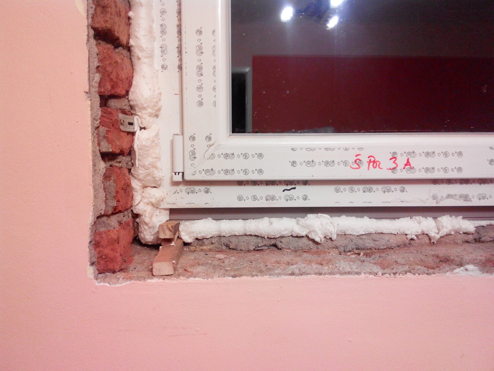

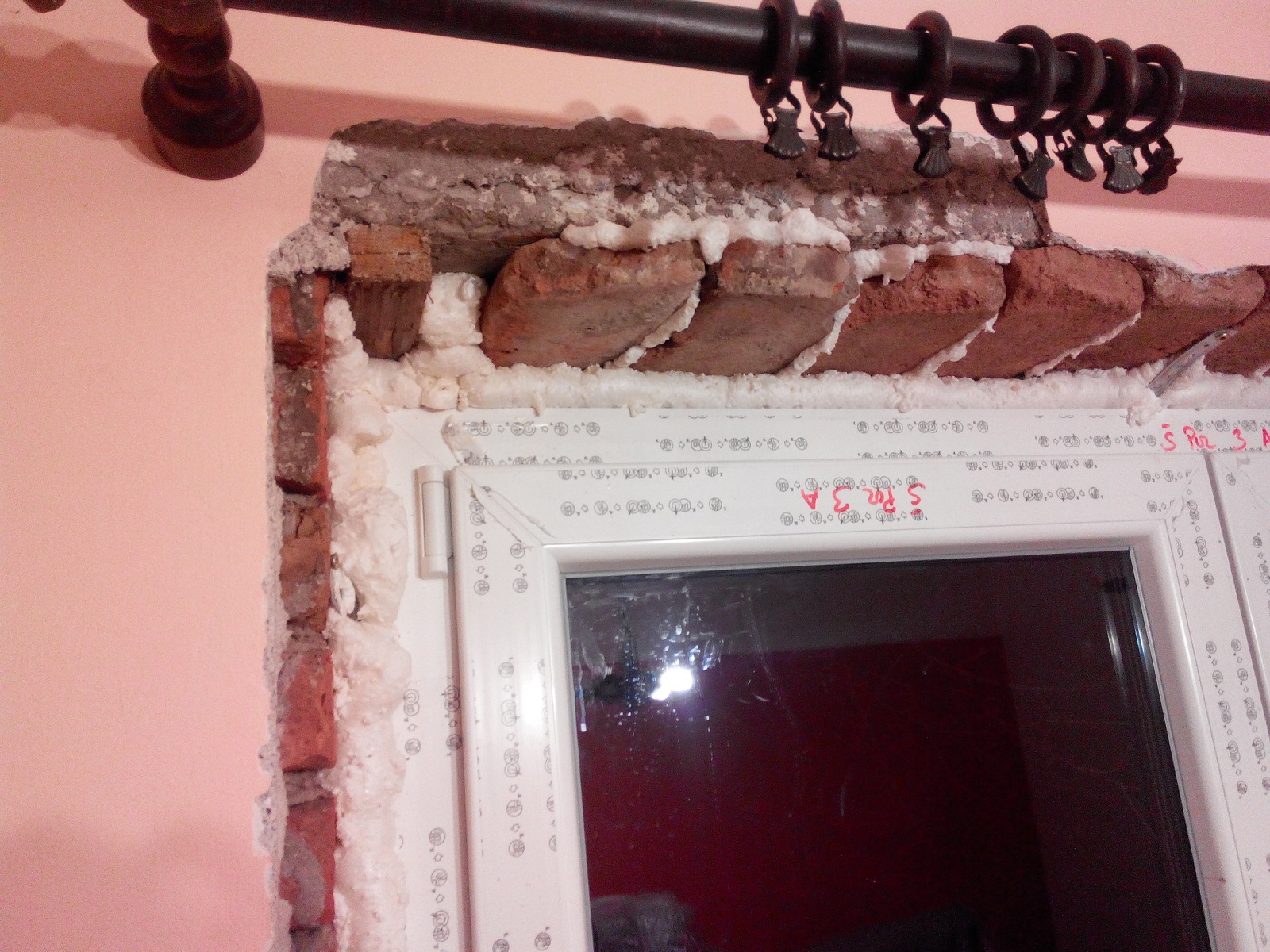

Nije se ovde bas dugo pisalo, a da ne otvaram novu temu, treba da menjam prozore za par sedmica pa me ceka obrada ivica prozora sa unutrasnje strane. Ne ocekujem da ce trebati popuna rupa, samo ravnanje, eventualno na nekom mestu mala ispuna sa stirodurom.
Zanima me sta bi mi preporucili, trenutno se dvoumim imedju Ceresitovog CT83 i Knaufovog Perlfix-a, a verovatno ima jos proizvoda slicnih karakteristika.
Ono sto sam procitao za ova dva je da prvi sadrzi cement, a drugi gips, to im je osnovni materijal za vezivanje.
