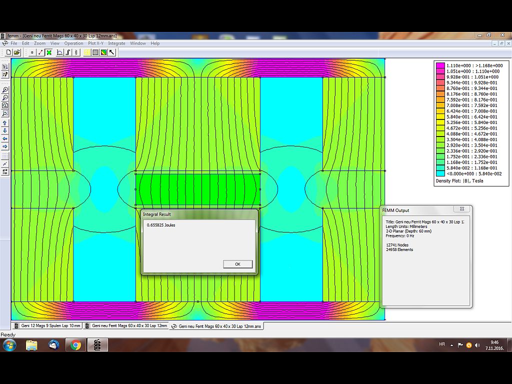

Zar se niko ne bavi gradnjom Vjetrorotora i generatorima koje sami radite??

Magnetna gustoćapola u tesla,Energija polja je 0,65 đula
