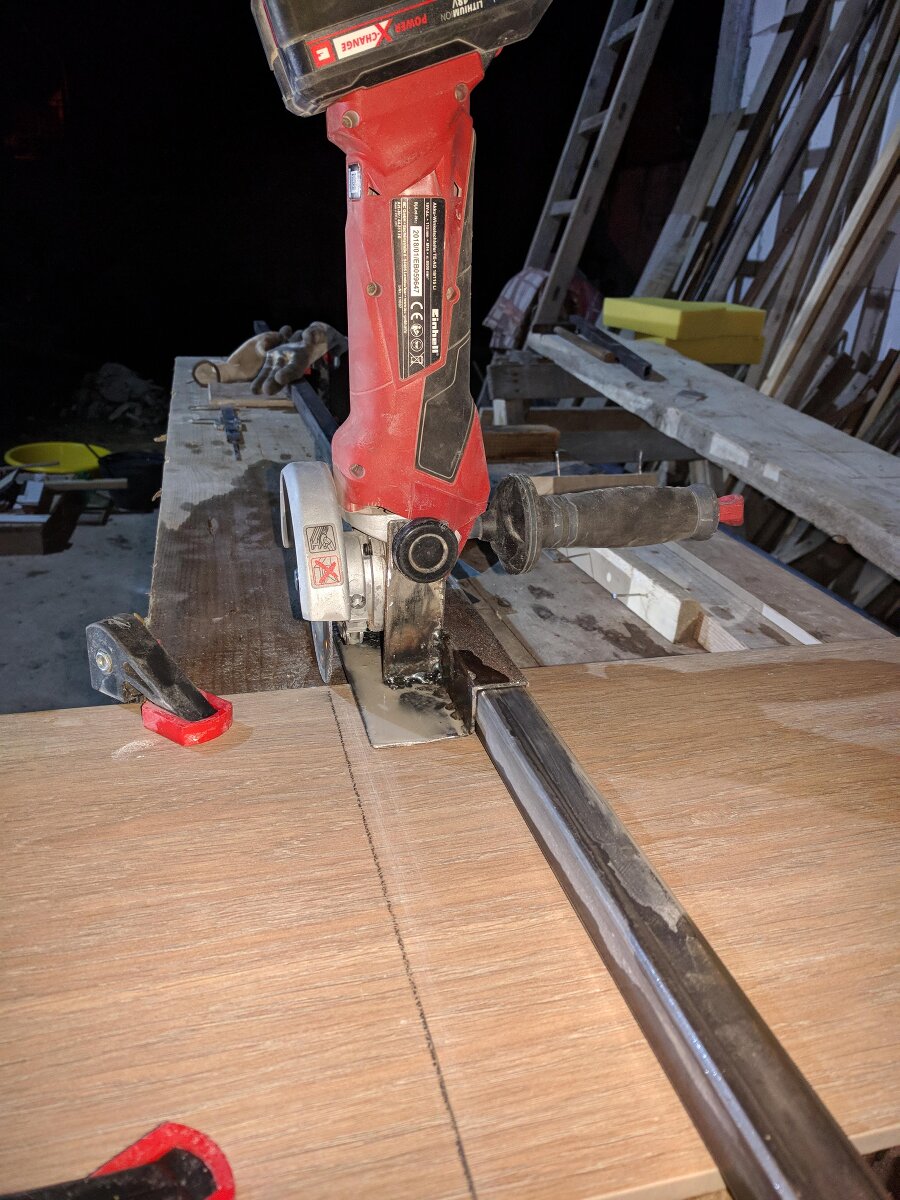

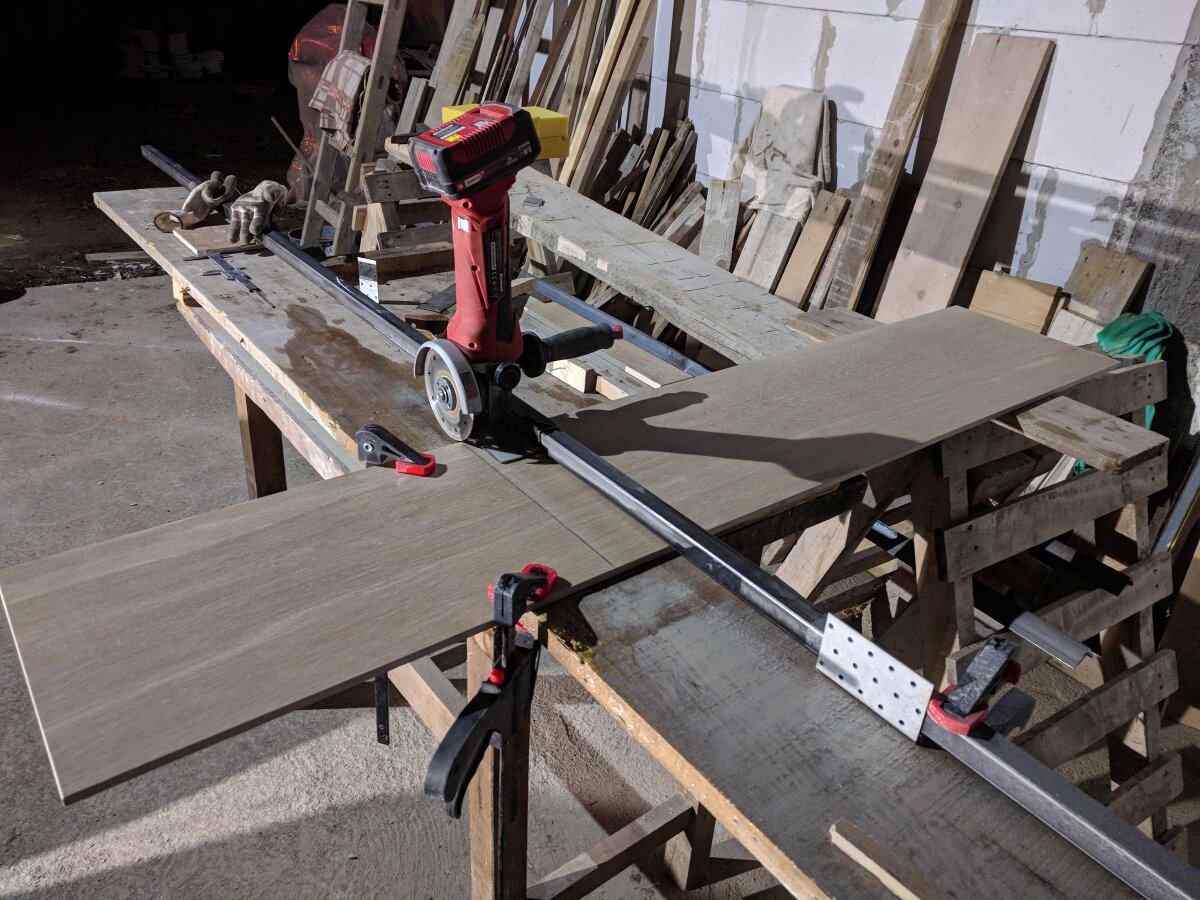

Samo da kažem da sam našao rešenje za precizno sečenje pločica. Rez je najčistiji od svega što smo do sada radili i prav je "kao strela". Slike u prilogu. Nisam uslikao uzdužno sečenje, ali i princip i rezultat su isti kao i kod poprečnog sečenja.
e tako se to radi

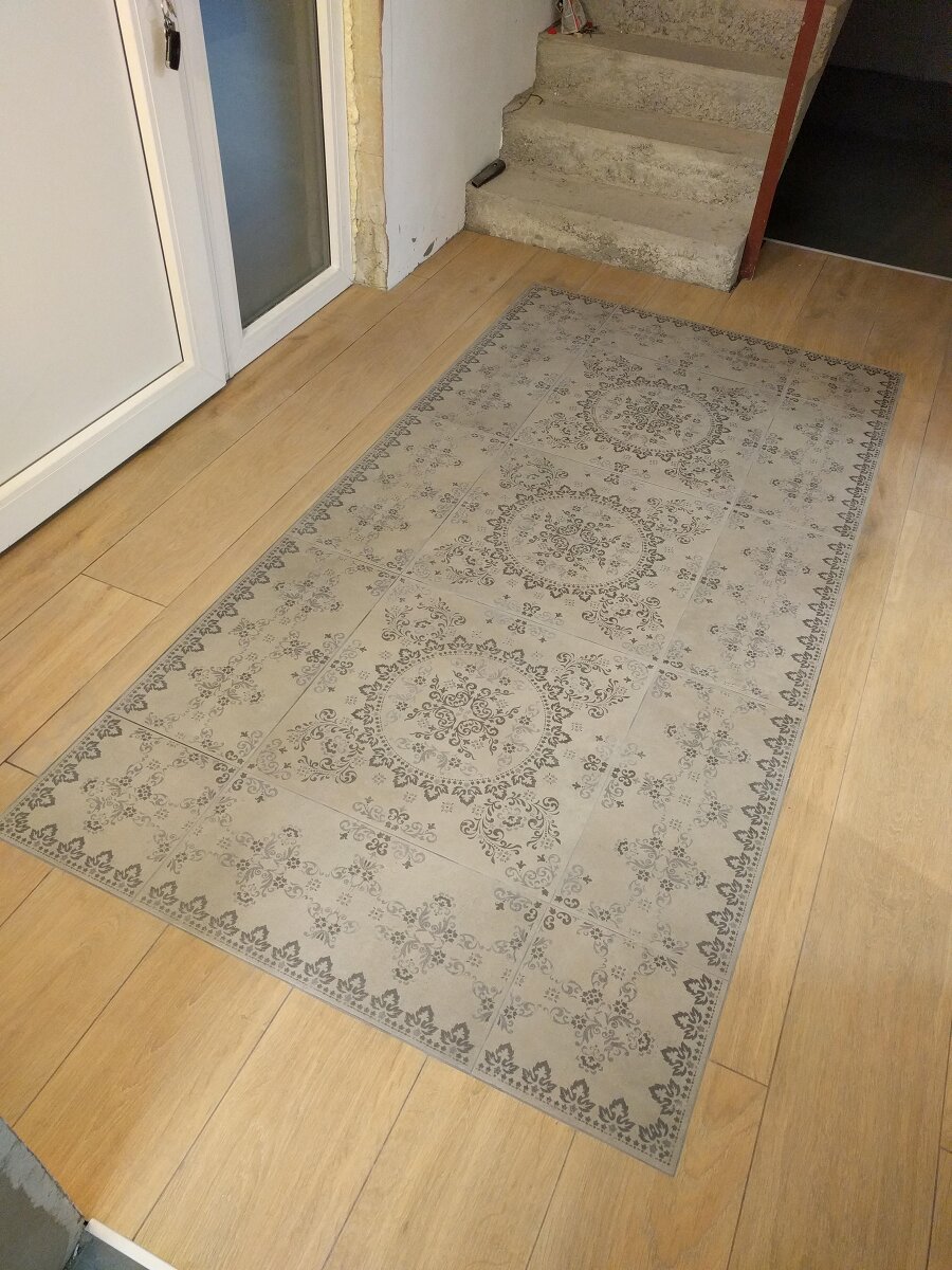

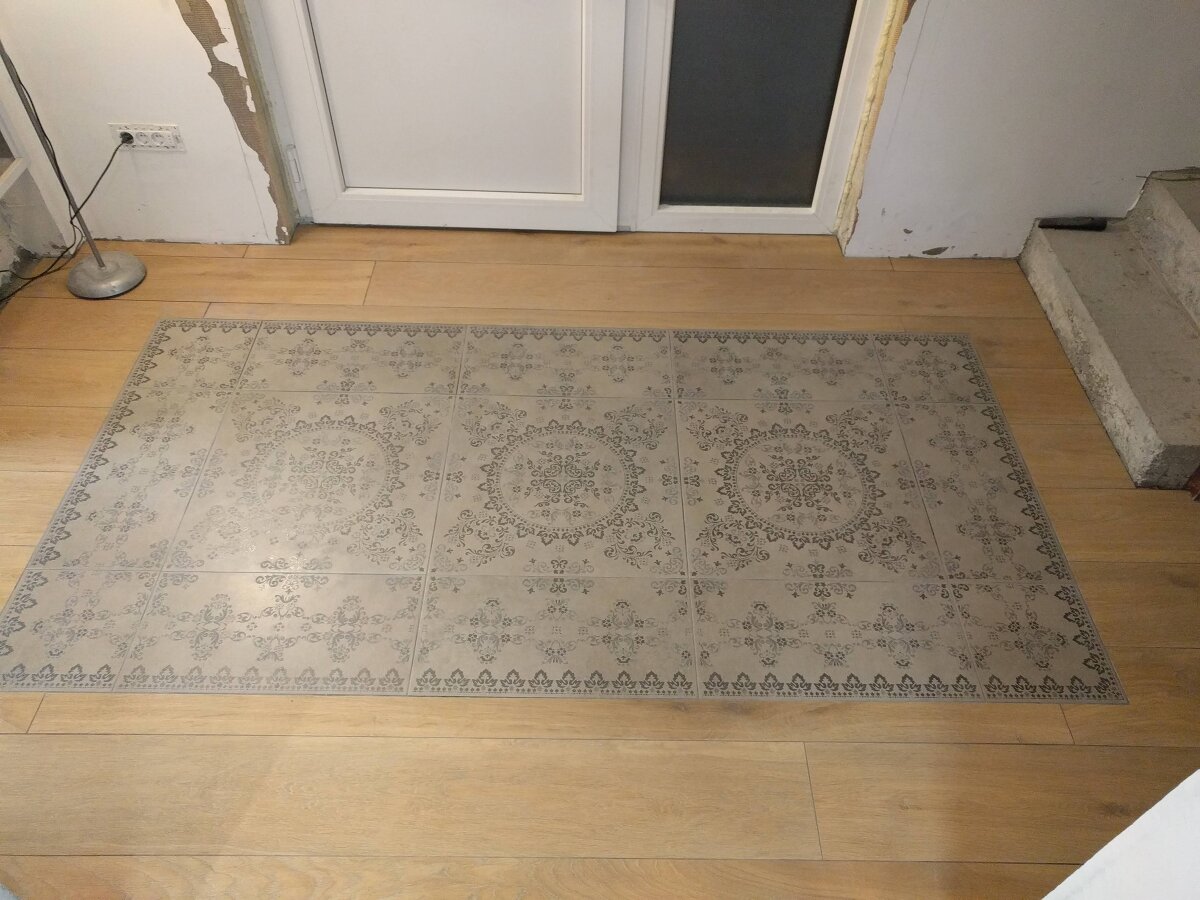

Uspeli smo da postavimo tj. ubacimo druge pločice u sred ovih od imitacije drveta. Promenili smo malo i način sečenja.
U prilogu su slike kako izgleda gotov rezultat. Napatio sam se malo oko uglova "tepiha" ali zadovoljan sa kako je ispalo.

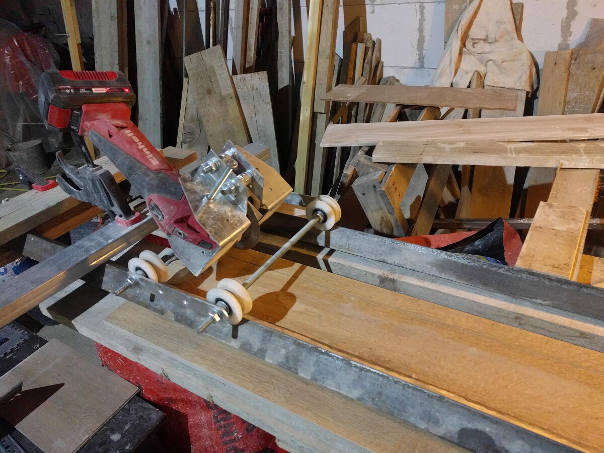

Koga interesuje kako smo sekli ove dugačke pločice sa ovom skalamerijom može da pogleda na linku: https://photos.app.goo.gl/eCRwLQ64LtaVXX7y6
Nisam mogao bolje da snimim pošto imam samo 2 ruke Smile

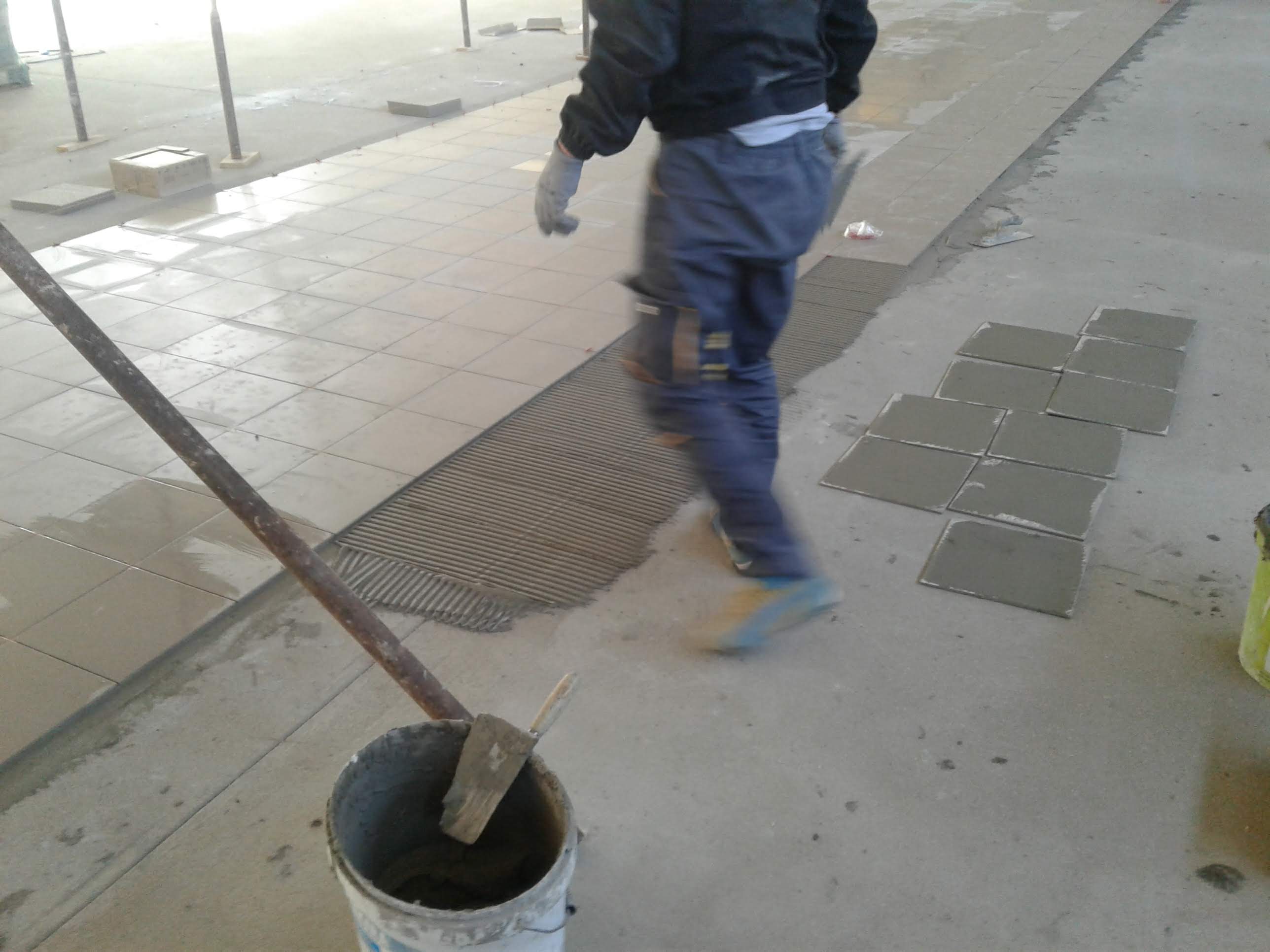

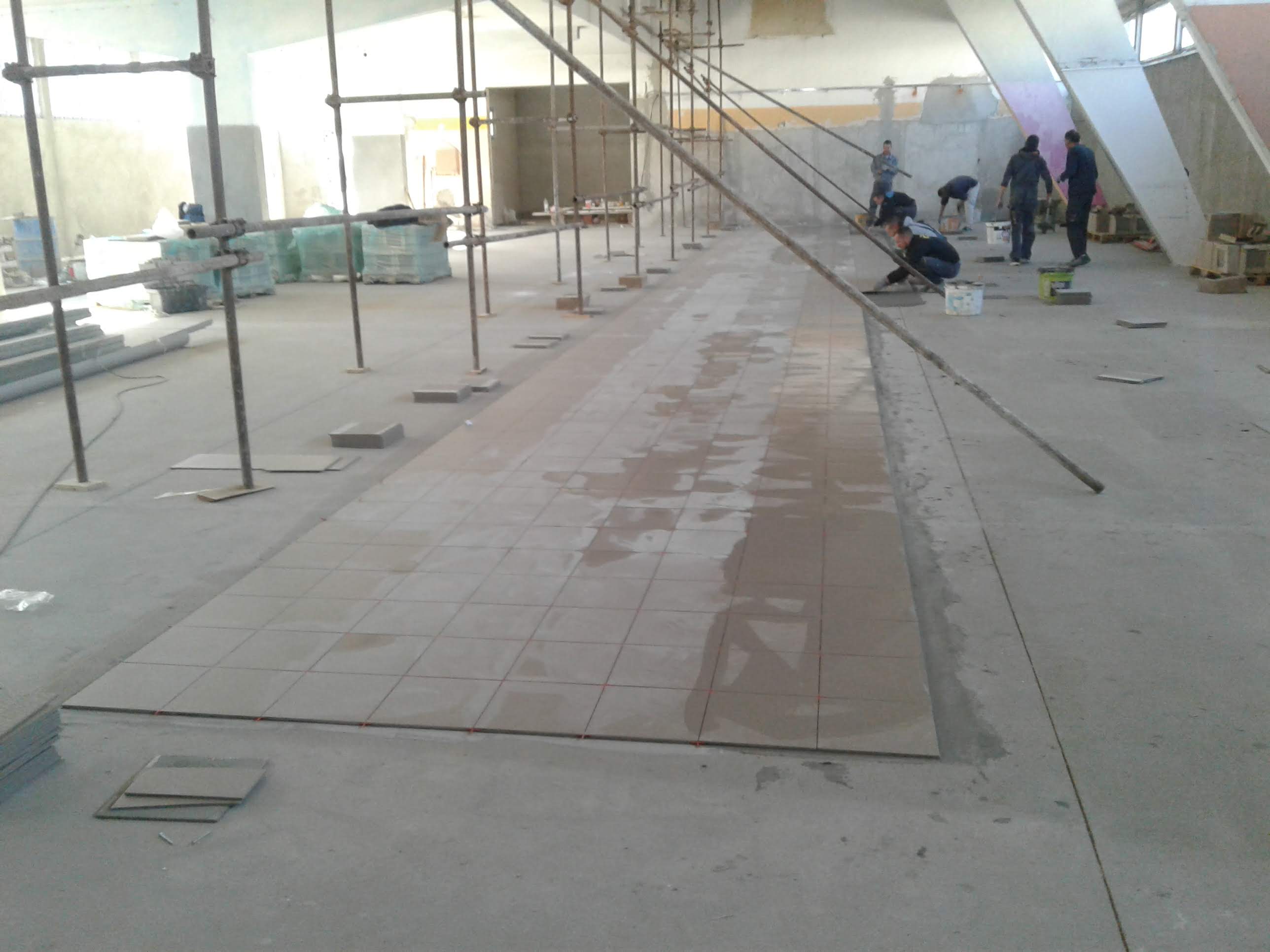

Ovo je jako bitno da se ispoštuje mada malo gde da sam video da je prelaz preko dilatacije urađen korektno. Ja često zagledam ovaj detalj po tržnim centrima i sličnim velikim prostorima. Na svakom drugom mestu može da se primet kako je ponegde prelepljena keramika preko dilatacije a pločice popucale baš duž tog pravca.

Овде си их баш ухватио на делу.
Код мене у приземљу које је рађено плочицама великог формата (60х120 цм), у дневној соби која је повелика, дилатације су унапред измерене тако да се уклопе на спој - фугу плочица и ево већ пету сезону ради подно грејање и нема ни јенде пукотине ни на плочицама ни на фугама.
