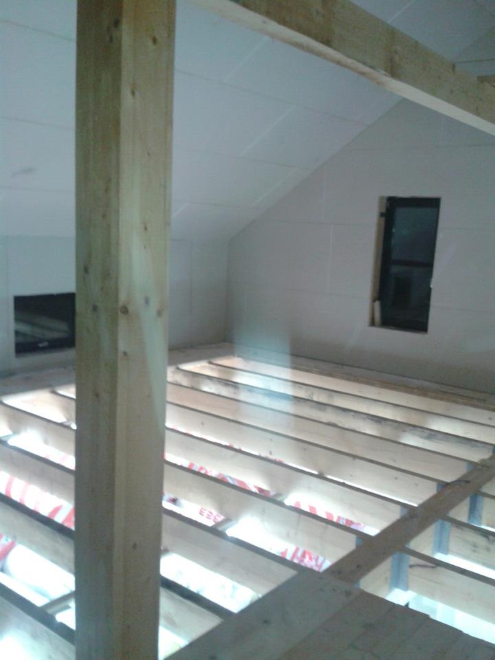

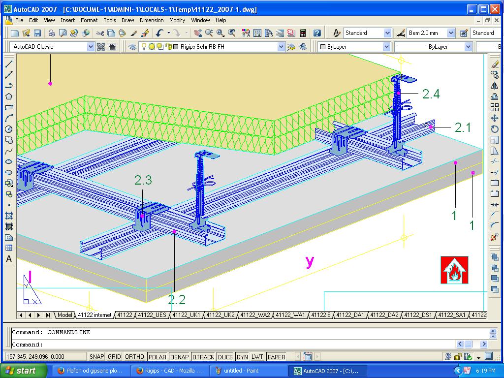

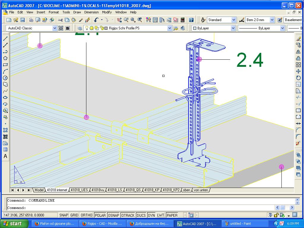

igorDK
igorDK's picture
Registrovan dana: 30/07/2013
aj uslikaj sve to pa postavi slike.
postoji mali milion resenja ali poneki detalji su bitni i mogu da uticu na citav proces izrade plafona.
kad ti zatreba cekic, sve sto ti dodje pod ruku postaje to.
grubic07
grubic07's picture
Registrovan dana: 11/12/2013
Ova slika ništa ne govori Slika treba da je salica mesta kao što je igor rekao .Ako ti imaš betonske grede onda nije neki veliki problem kako nego čim i skim treba dobra vibraciona bušilica da možeš da utiplaš tiplu kupiš visilice koja ćeš da okačiš na tiple i da spuštaš sidrima CD profile na visinu koju hoćeš i tako postaviš roštilj ako si to radio . Možeš i na prostiji način ako suprotno od betonski greda tiplama pričvrstiš letve kao kostur na tačno rastojanje da možeš spajati ploče tu je problem što bi letve trebale da su suve zbog vitoperenja tako da neznam dali ti je to pametno raditi sa letvama kad budeš postavio slike sa lica mesta sve će biti jasnije . Pozdrav
branimir
branimir's picture
Registrovan dana: 13/08/2009

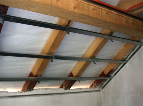

Rostilj tako izgleda, grede mogu na beton(ne treba poprecna, moze i daska), letve se srafe oddole(jaci srafovi za drvo) i nivelisu ako treba.
Letve moraju biti bez cvora , umesto letava mogu i profili (moja preporuka) lakse je odraditi i kvalitetnije.
Podrazumeva se da drvo mora biti suvo.
igorDK
igorDK's picture

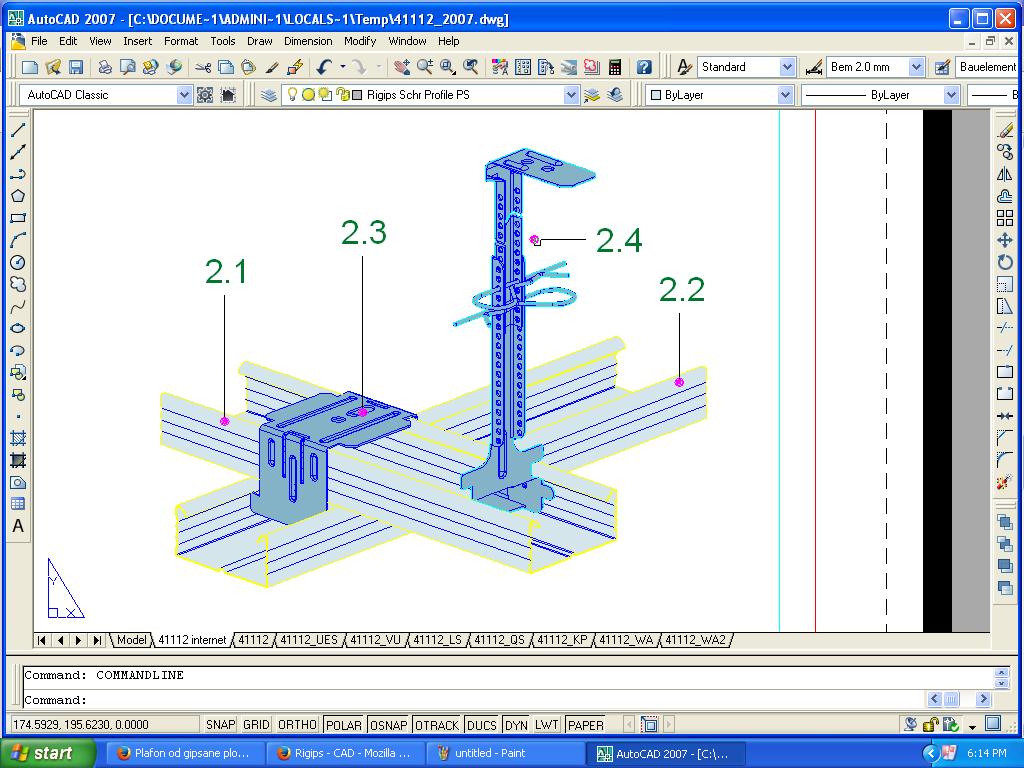

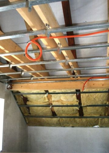

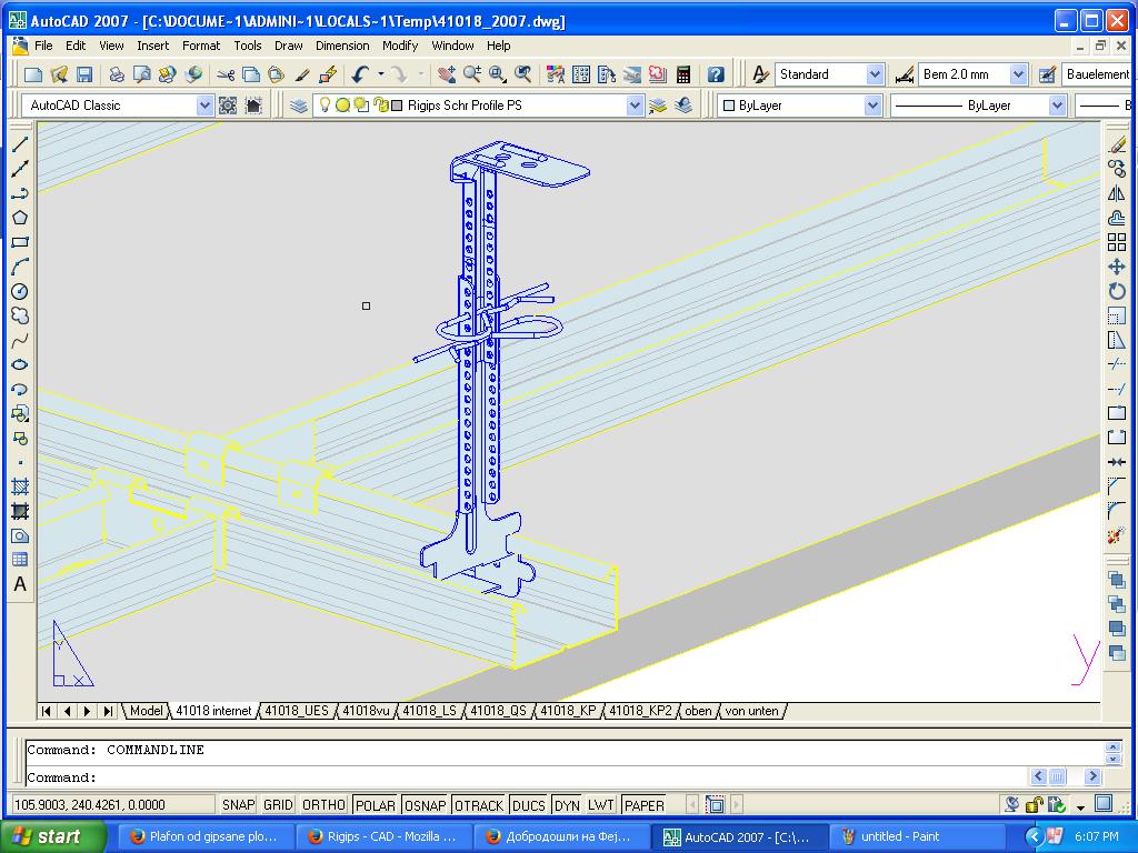

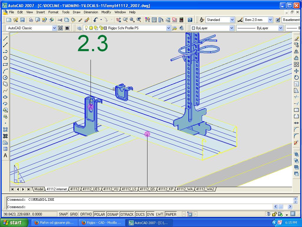

nerazumem to, sta ima gore? kosi krov, na jednu vodu, na dve na cetri ili nema nista?
u slucaju da nema nista, sto stavljati gipsane ploce a ukoliko ima neki bilo kakav krov onda se odradi konstrukcija sa podkonstrukcijom.
poznajem Knauf, Rigips, Fermacell sisteme pa moze da se odradi bez problema.
ako ima bilo sta gore, postoje visilice do 3 metra koje se mogu nastaviti bez problema. znaci visina za visilice nije problem.
postoje zicane visilice kao i nonijusi koje najcesce koristim.
bitno je imati gore gde da se ucvrsti.

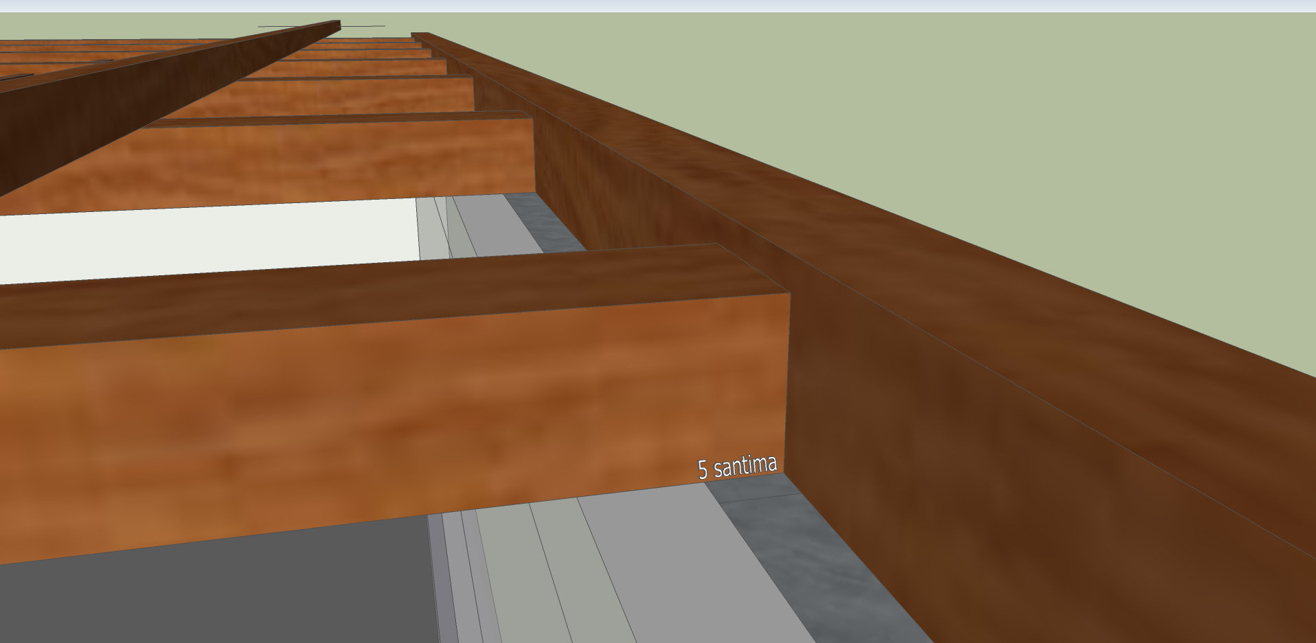

Ali je problem sto mi od betonske grede ima malo lufta oko 5 santima ne znam dal smem da polozim da li je to dovoljno za oslanjanje greda, pojma nemam lupam razmisljam...
Ili da na vec postojece grede za oslanjanje rogova polozim ove pa da ih ukrutim zakucam ali bi mi ono vise odgovaralo prva varijanta kao na slici u prilogu.

Dovolno je 5cm.A za sta ce ti ceona greda.
Posto hoces da hodas po tavanu potrebno ti je da postavis jednu gredu 20x20 po sredini (po gredama)
da se oslanja na suprotne zidove, i svaku gredu vezati sa njom srafovima(navojna sipka 16mm).
Ona ce preuzeti opterecenje jer je raspon 5m.To mozes videti u starim svapskim kucama kad
se popnes na tavan.

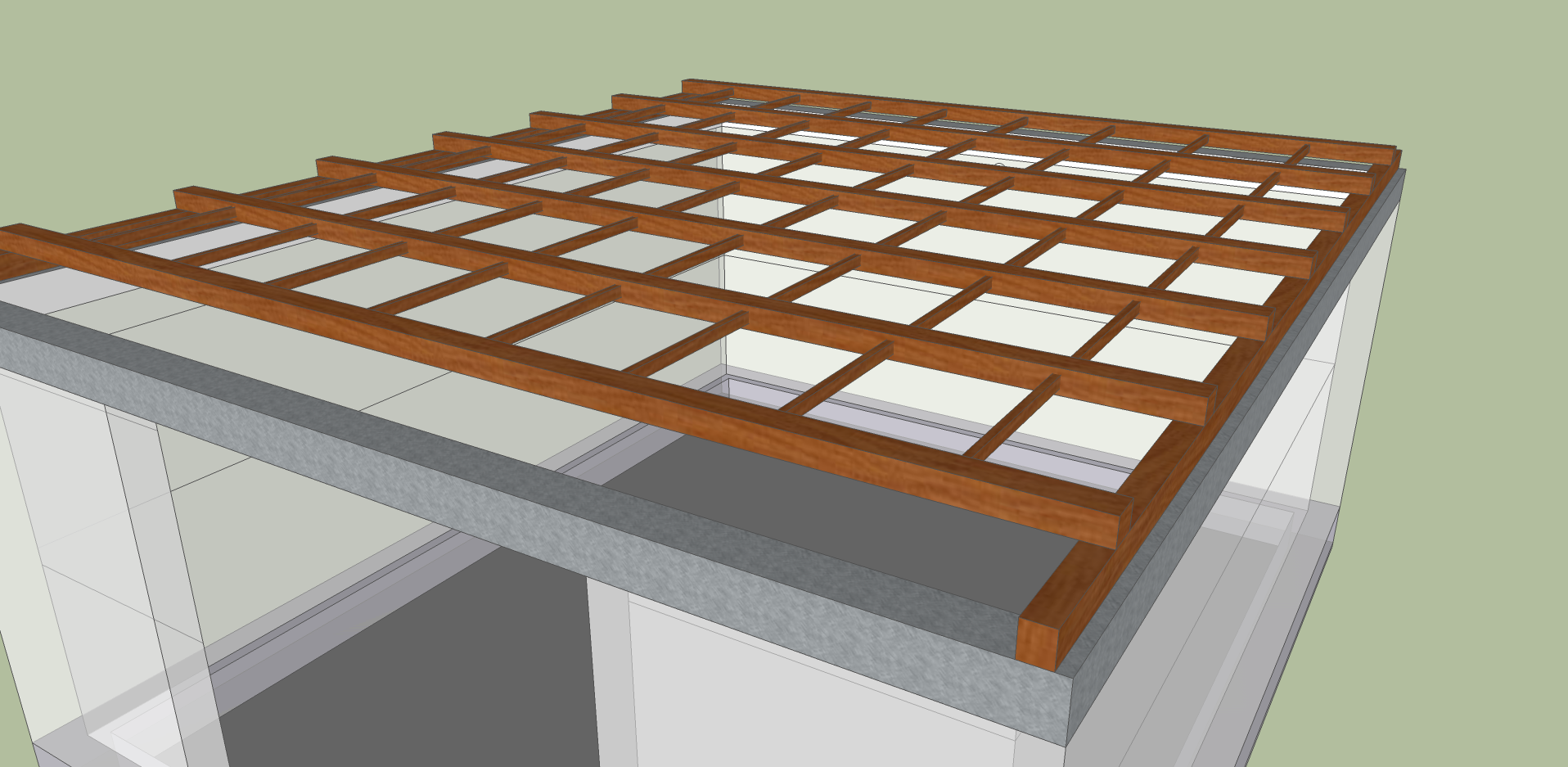

Ako mislis na onu desno na nju su rogovi polozeni. Aha dakle da malo obijem blok da je uvucem da legne na suprotne 2 betonske grede.
Kolko da idem onda ove grede za rostilj 10x12 ?

to bi onda ako se ja u toceno jelen pivo razumem licilo na nesto ovako

heksagon's picture
Registrovan dana: 01/01/2014
problem je kod navojne sipke sa donje strane zbog ploce morala bi verovatno da se ureze unutra matica

Heksagon, konstruktivno gledano taj detalj da se oslanja cela greda na 5cm nije dobro resenje to se tako ne radi.
Takođe statički a i konstruktivno je bolje da okrenes tvoj rostilj za 90 stepeni. Tako da ti debela greda ima raspon od 5m a kratke grede da budu kontinualnci od 2x3m sa vecom povrsinom naleganja na betonski serklaz. Takodje na taj nacin ces omoguciti da se debela greda raspona 5m oslanja NA vencanicu (horizontalnu gredu koja vezuje rogove). Ukvek je bolje da greda na koju se oslanjaju druge grede (takozvana podvlaka) bude sto kraca, jer se onda bolje aktivira u prenosu opterecenja.

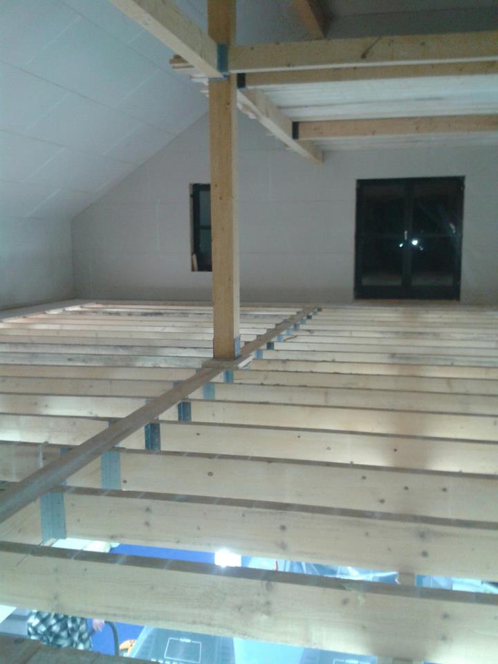

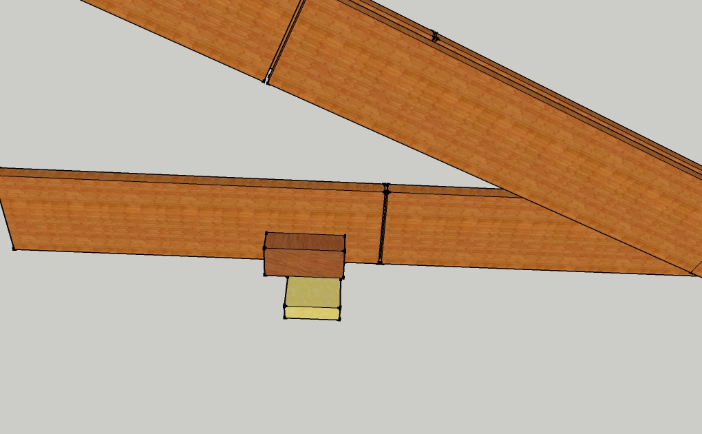

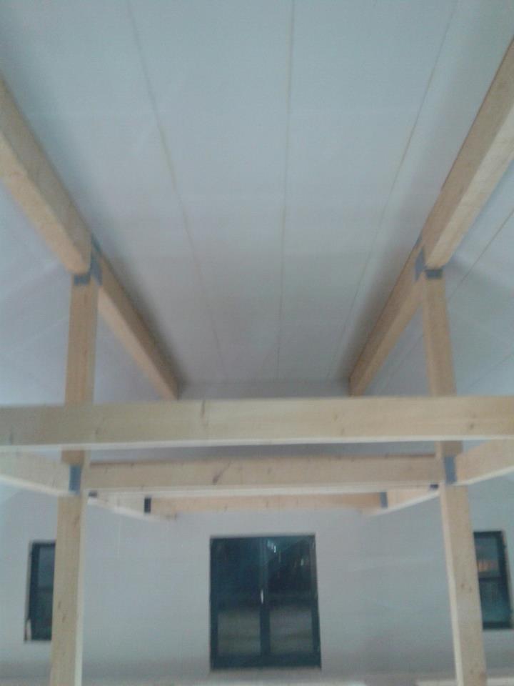

igorDK
igorDK's picture

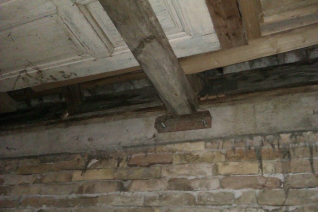

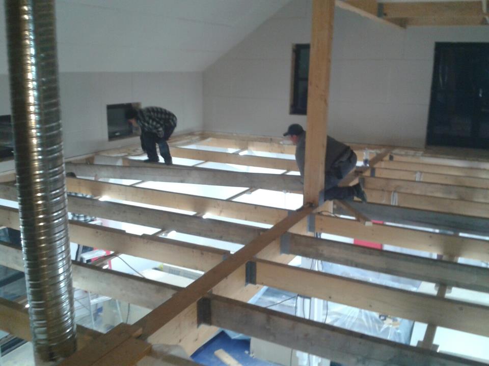

evo par slicica koje sam pozajmio za ovu priliku a oni su radili u svedskoj.

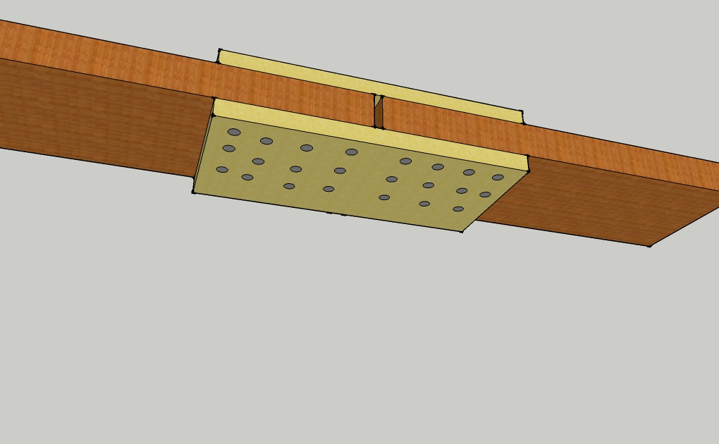

5 cm na betonu... moglo bi da prodje ali uz neko ojacanje sa strane. celicni L profil na spoju greda je idealno ako nemas originalne spojnice za razne uglove.

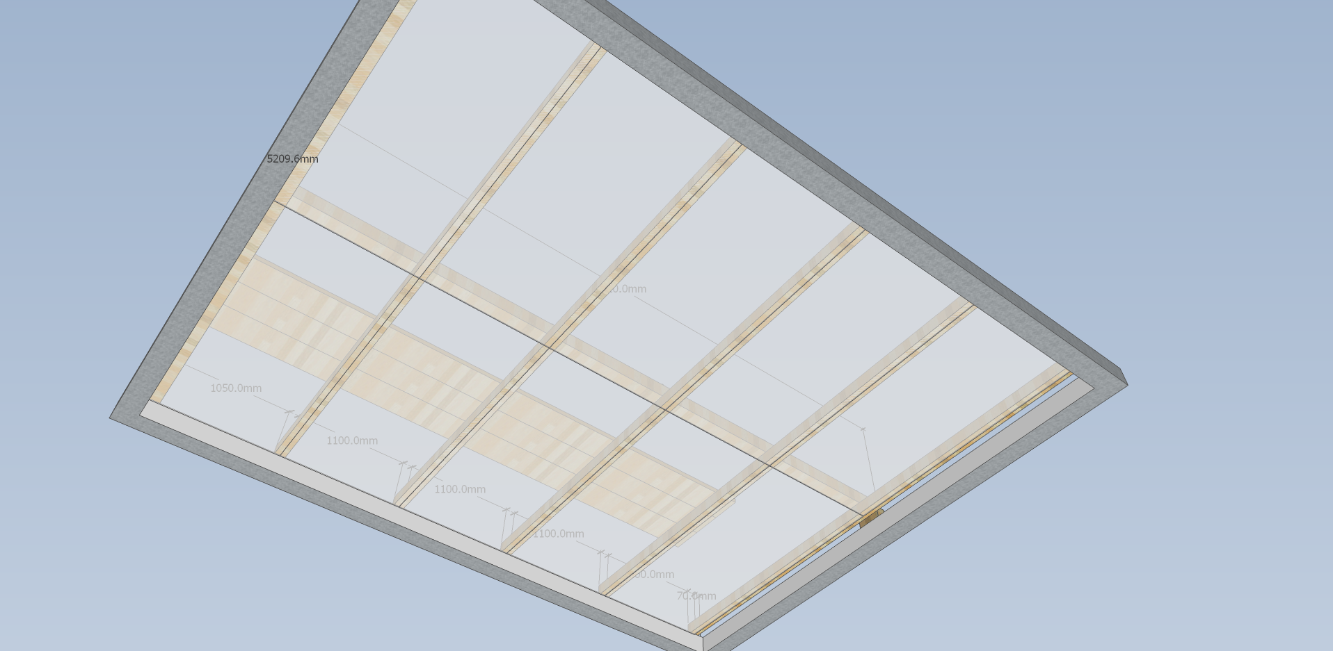

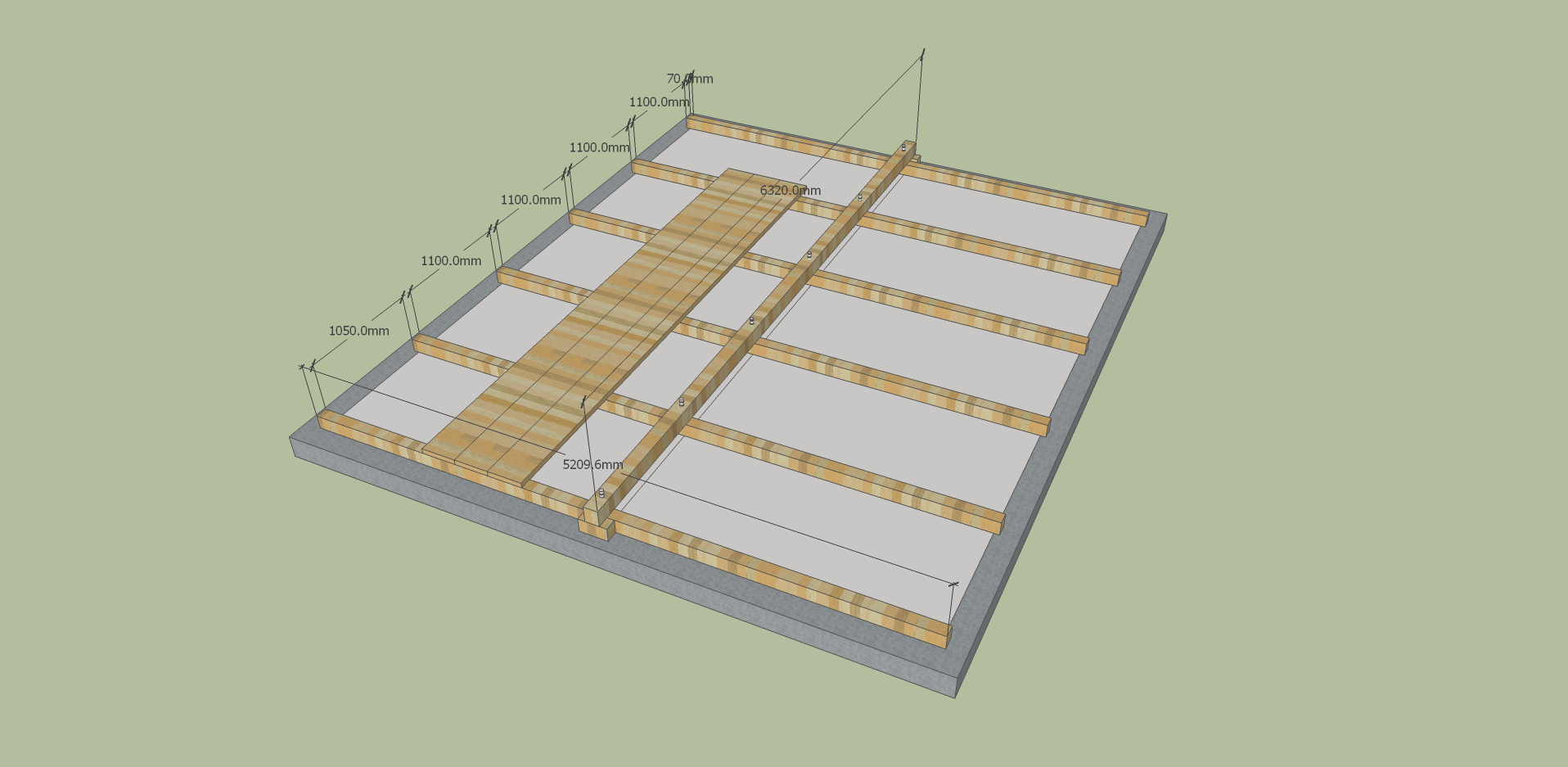

zbog toga i pitam za visinu jer ne znam dali mislis gore da zivis, da koristis kao magacin ili nesto trece jer sto vise informacija to je lakse i da se razume. iskreno sam pomislio da je obican plafon pa ispod nekog krova.
kod drugara na radionici od 20x13m je uradjen plafon tj krovna konstrukcija od dasaka koje su spajane, nastavljane i pokazalo se veoma laganom a jakom.
znaci krov, kao i plafon mada on "tavan ne koristi nizasta ali eto dobre ideje za zamenu nosecih greda
pokusacu u sketch up-u da docaram.

rott Ima smisla zbog sile oslanjanja i prenosa naprezanja na glavnu koja je manja i vise aktivnija a bolje ukrucenija
nesto na oko bi i cena bila mozda manja, stim da bih morao da prednju i zadnju stranu obijam blok da bi uvukao sve grede ove ostale onda jer je ozidano ... /|||\
