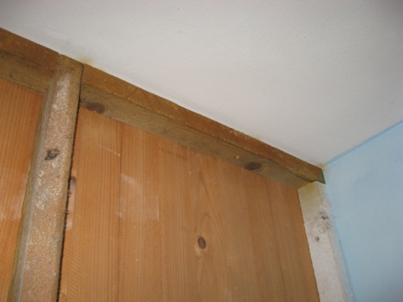

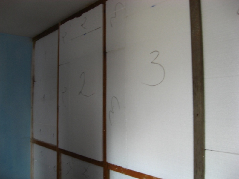

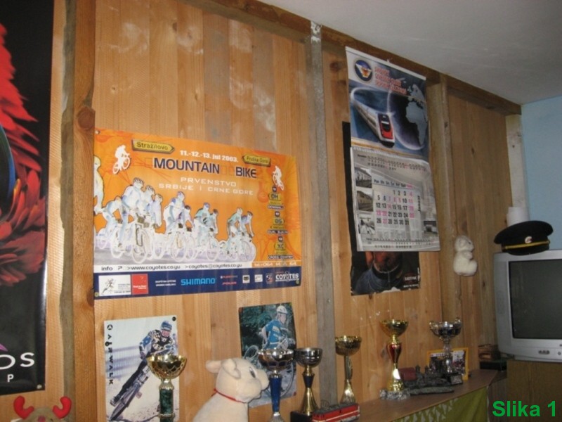

Evo mene posle duže vremena opet ovde. Krenuo sam juče u završavanje pregradnog zida u mojoj sobi pa da vam predstavim radove.
Posle dugo godina kako pregradni zid stoji nezavršen konačno je došao red da se privede kraju. Napravljen je roštilj od greda i sa druge strane je stavljena lamperija kao što se vidi na slikama.

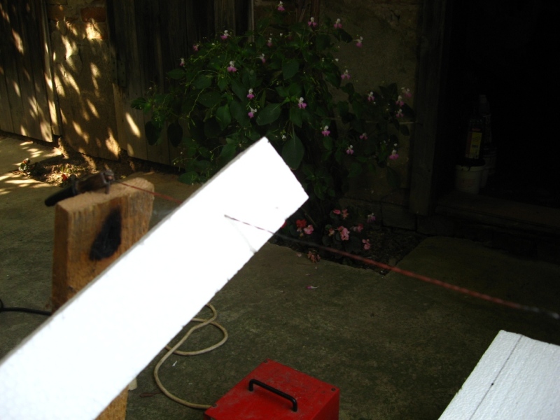

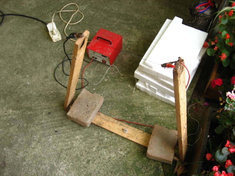

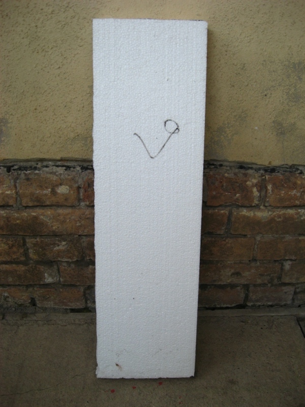

Nakon raščišćavanja došao je red da se postavi stiropor od 5 cm i od 3 cm, koji je morao da se seče jer su praznine 70 cm x 120 cm. Pošto nisam hteo nered i stiropor po celom dvorištu, napravio sam mašinu za sečenje sa vrućom žicom o kojoj sam čitao ovde na forumu. Napravio sam drveni ram, razvukao žicu i povezao na punjač akumulatora od 12 V. Žica se usijavala čak je i drvo progorela ali nisam tu mogao ništa. Smanjio sam malo temperaturu dodavanjem druge žice koja nije imala nikakvu ulogu u sečenju. Sekao sam relativno pravo ali u nekim situacijama kao bura na moru. To bi se dalo ispraviti da je žica bila zategnuta ali pošto je ram bio klimav tako je kako je.

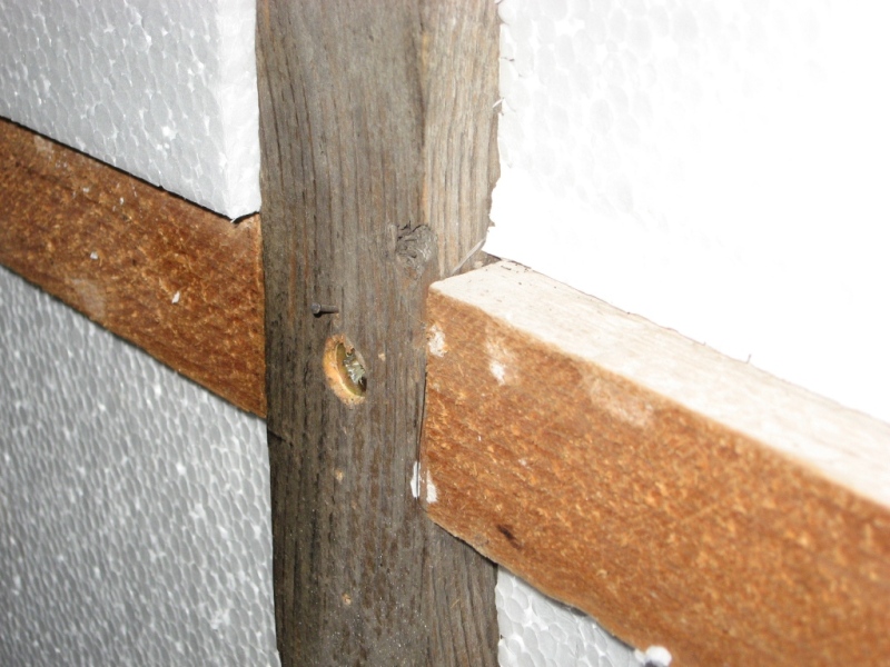

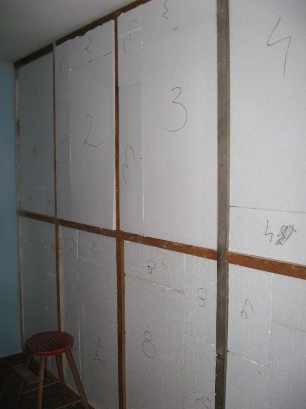

Posle sečenja stiropora došao je red da se isti postavi u roštilj. Tu je bilo malo problema jer je malo šire sečen pa sam morao da ukrajam i ipak je bilo mrvica na sve strane ali usisivač je sve rešio Wink
Kada sam postavio stirpor od 5 cm došao je red na 3 cm a tu se javio malo veći problem :nes2 Ispalo je da je dubina 7 cm a ne 8 cm i da mi viri ceo centimetar kada postavim trojku u roštilj. Pa kako rešiti problem? Jednu gredu sam odneo kod komšije stolara da iseče na 13 mm i preko roštilja sam zakucao da roštilj bude ravan sa stiroporom. Sve urađeno i ispalo dobro. Ostaje mi u subotu da postavim gips ploče, sredim spojeve i pregletujem sve to.

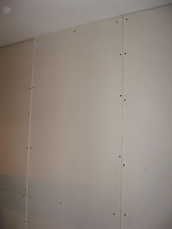

Ostaje mi da vas pitam da li mogu gips ploče da postavim vodoravno? Da dimenzija 2,60m ide vodoravno a uspravno da bude 1,20 m? Pošto neću gletovati celu sobu a gips ploče hoću, moram, onda je neizvodljivo da u ćošak stavim bandaž traku pa bih tu zalepio stiropor lajsne da se ne vide šupljine. Šta mislite o tome. I nteresuje me koliko šrafova za učvršćivanje ide po ploči, ili na metar? I koliko treba da se stegnu? Pretpostavljam da treba da da budu u ravni sa pločom?
Velika zahvalnost mojoj sestri na pomoći :wink
Pozdrav svima
Bane
Bane's picture
1.Moze
2.Moze
3.16 po m2
4.Treba da su u ravni a da ne pocepaju papir.

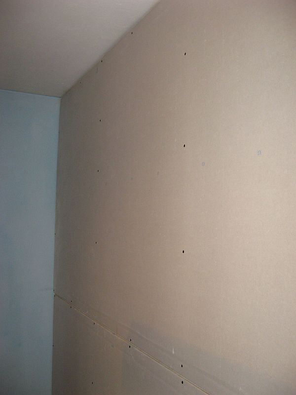

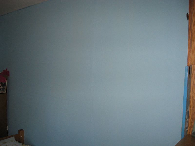

Evo nastavka. Kao što rekoh u Subotu sam postavljao gips - ploče i popunjavao fugne sa bandaž trakom i Fugenfulerom, mislim da se tako piše.
Pošto je bilo puno dubokih fugni i to sam odradio u Subotu i ostavio do Ponedeljka da se osuši. U Ponedeljak sam išmirglao sve to i prefarbao u plavu boju. Nisam gletovao a trebao sam. Moji mi kažu da ne treba ploče su ravne i tako da nisam i sada sam ljut na sebe jer sam trebao to odraditi kada sam već imao glet mase. Nego, kako se to ofarbano može sad pregletovati? Da znam, možda dogodine budem to odradio. I da li se može Jupol-om preko kreča farbati? Ako ne može, zašto ne može? Da znam.
Ja sam zadovoljan s obzirom kako je godinama izgledalo, nezavršeno, i da sam ovo amaterski radio prvi put Laughing out loud
Hvala svima na pomoći Wink
