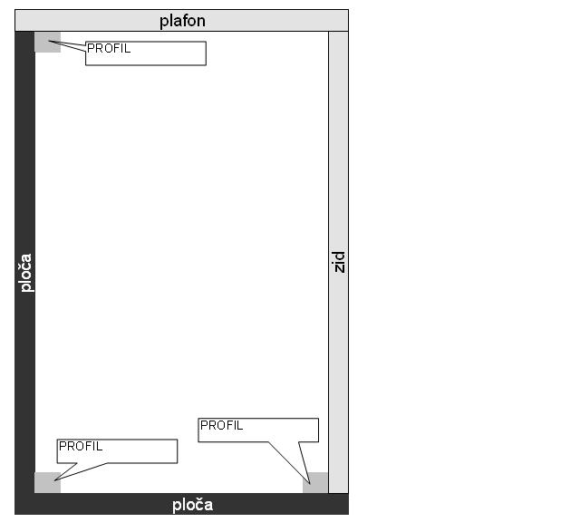

Profili ti idu svuda kuda ti ide i obod gipsane ploče.
Na ovom crtežu sam ti prikazao gledano sa boka.

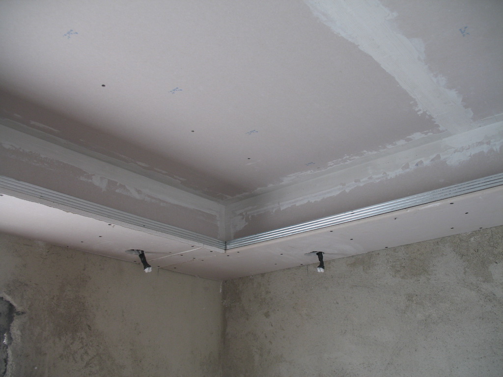

Polomiće ti se tako. Suviše je krto da bi se držalo samo za zid, a stavljaš nakraj još jedan UD+ivicu (neki to zovu skrivač)
Evo kako je urađeno na predhodnom linku.
Gledaj gde su šrafovi tu idu i profili.

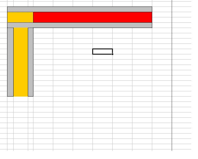

Možeš ovako.
Gornje profile pustiš celom dužinom, a gips ploča ide samo koliko je crvenom bojom (prikaz je odozgo, sivo su profili)
Drugu stranu (levu) pustiš ploču da se uhvati za profile od crvene, ali njene profile pustiš samo da dođu do crvene.
Nadam se da slika jasnje govori nego što sam napisao.

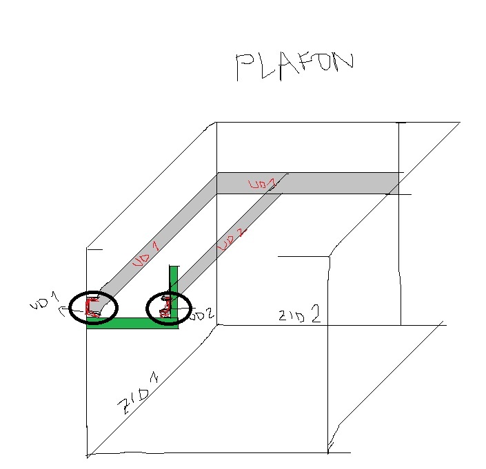

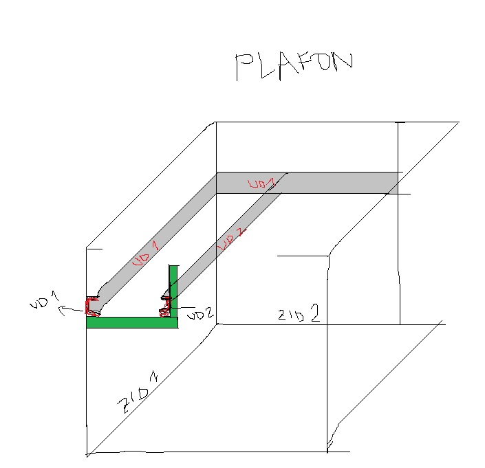

E ovako, evo nacrtao sam nekako...dakle postoji UD1 koji se nalazi na zidu, i UD2 koji ide paralano sa UD1 (crvena boja)...zanima me sta spaja ova dva UD, i da li ce to da drzi dobro plocu koja ide ispod (zelena boja)?
Sirina ploce je 32cm....ako neko ima drugo resenje, neka posalje, hvala

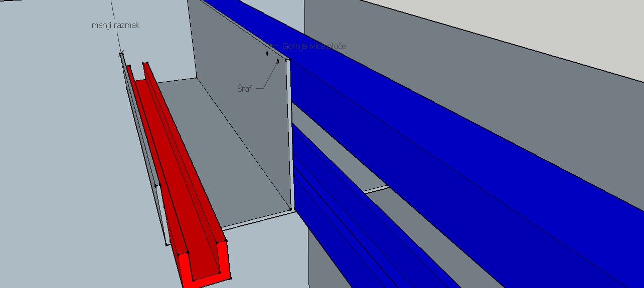

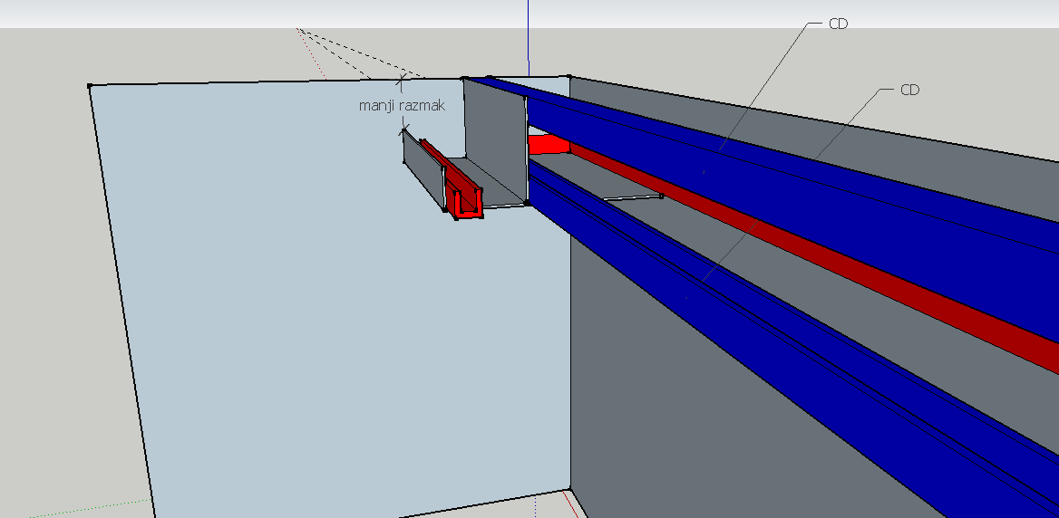

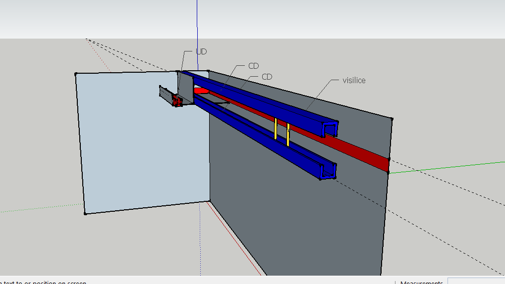

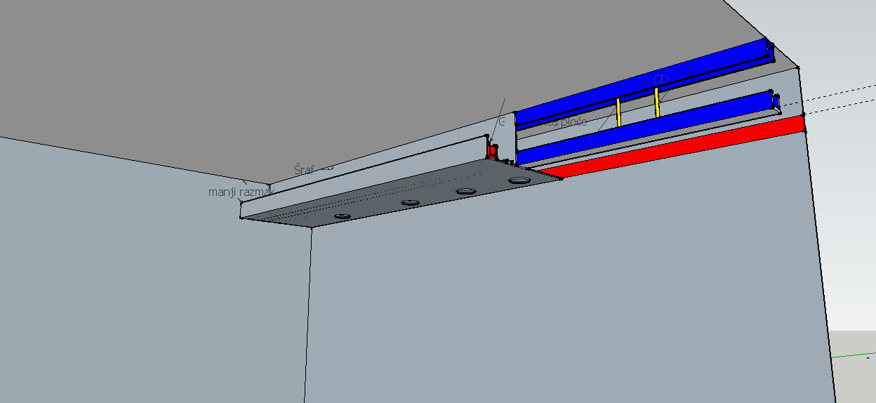

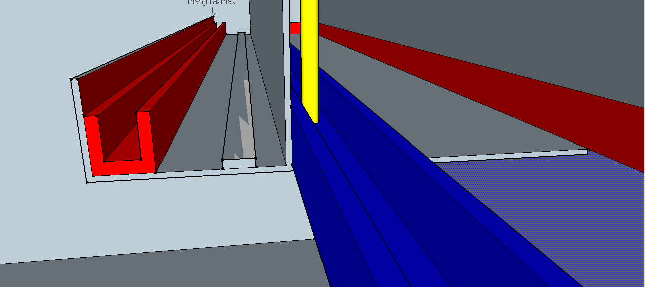

Evo ti primer kako bi to mogao da uradiš sa visilicama tako da ti sve to bude sigurnije, mozda ce ti biti za nijansu skuplje zbog korišcenja CD profila ali to je mala razlika jer bi u svakom slucaju morao da koristis UD profil. Visilice sam nacrtao dve cisto primera radi njih mozes da stavis nekoliko komada na 1,5 - 2m.
UD proil - crvena boja
CD proil - plava boja
visilice - žuta boja
Na drugoj slici sam izvukao samo jedan deo sa gipsom kako bi ti bilo jasnije.

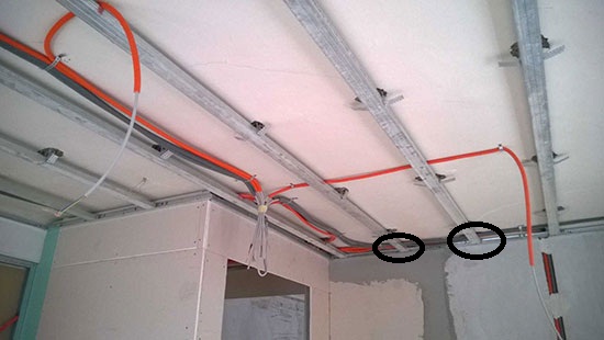

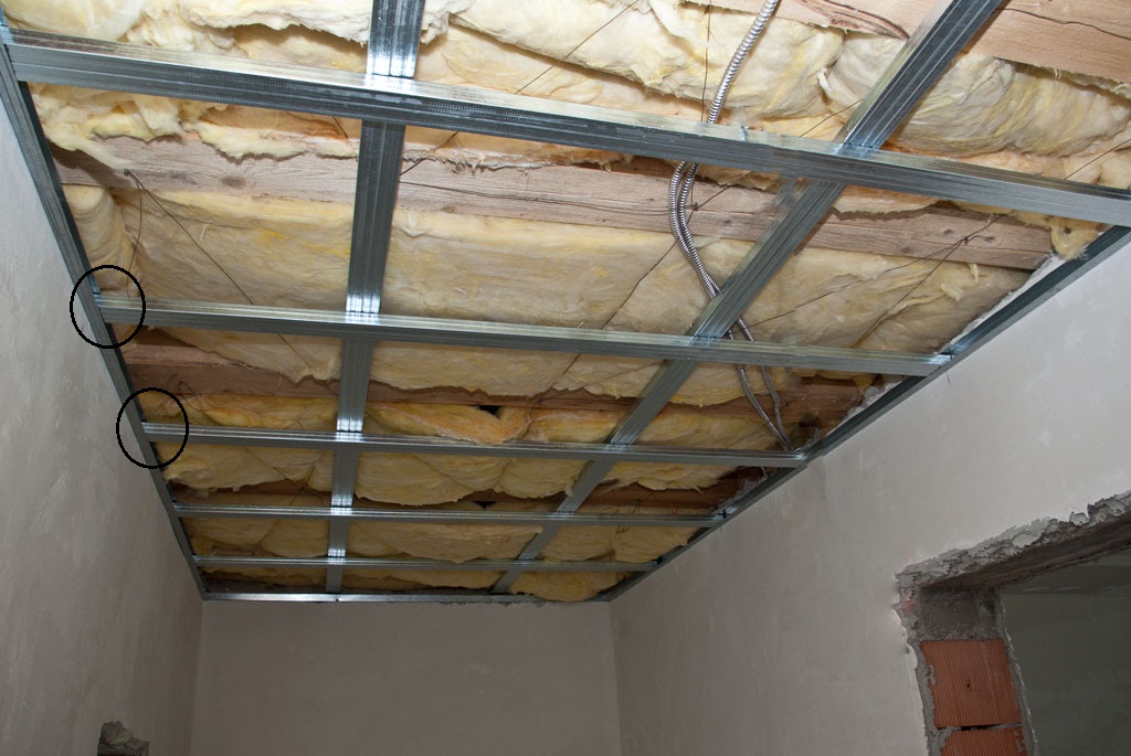

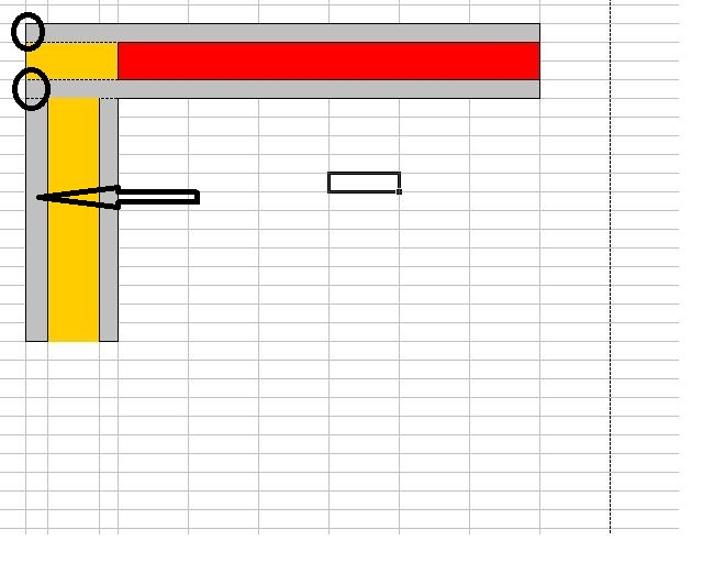

Ta dva profila idu na kraju u horizontalni profil od oko 32cm koliko je i širina, a profil ide na zid.
Obeležno je krugovima i na mom i na tvom crtežu.
To je isti onaj profil obeležen strelicom.
Nadam se da je jasnije.

ne bih te visilice stavljao, evo kako je ovaj uradio bez visilica...po srafovima koje vidim i koje mi je mrkip rekao ovde ima samo UD na zidu CD koji spaja taj UD i drugi UD na koji se srafi drugi deo gips ploce, zar ne?

Ukoliko mrkip nije radio ovaj plafon ni on ne moze da zna da li su ovde stavljene visilce ili ne, jer je kutija zatvorena. Sama gipsana ploča nije predvidjena da nosi druge ploce i podkonstrukciju već obrnuto. Sa druge strane ne vidim razlog zasto bezis od toga da stavis dve tri visilice na recimo duzinu od 4 metara, ne vide se , a nisu ni skupe. Na drugoj slici sam ti nacrtao srafove i obelezio ivicu ploče koja je vrlo bitna, a sad da ti malo bolje objasnim zbog cega ti i ja i zvukoljub predlazemo visilice.
Celu tezinu kutije i podkinstrukcije ti nose ti srafovi i ta vertikalna ploca, e sad desice ti se da ti gornja ivica ploče bude deo koji je secen, tako da kada stegnes taj sraf i ukopas ga u ploču da se ne bi video taj gips izmedju ona dva papira ce se izdrobiti i on vise nema nikakvu nosivost sto znaci da ti kutiju vise ne nosi sama ploca vec papir.

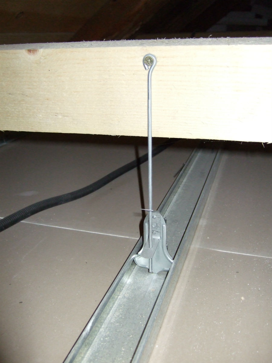

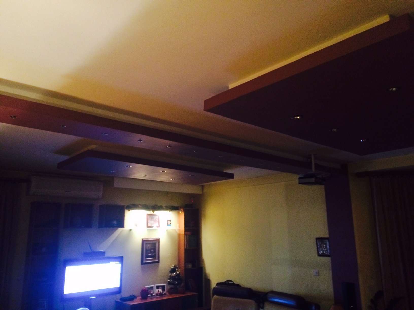

Evo neceg sto sam ja radio kod mene, u ovom sredisnjem dugackom delu sam postavio visilice tako da mi svaku pojedinacnu donju plocu nosi jedna visilica.

U medjuvremenu sam ti dodao jos jednu sliku i malo bolje objasnio zbog cega ti to predlazem.
Inace visilica ti je jedna zica koja se na jenoj strani srafi u plafon a na drugoj ima jedno sidro koje ulazi u CD profil i veruj mi ne mozes da pogresis kada je budes video sve ce ti biti jasnije.
Evo ti i slika...

Tebi ocigledno nije jasno kako to treba da izgleda, pogledaj ove slike malo bolje, nijedan profil ili visilica nece da se vidi. Uradicu ti sutra ili prekosutra jos neki crtez iz različitih uglova pa ti mozda bude jasnije, ne bih voleo da ti dosadjujem ali vidim da ti nije najjasnije kako se to postavlja i sto moras da shvatis da bi jednostavno mogao da izracunas sta ti je od materijala potrebno i da bi to uradio kako treba.

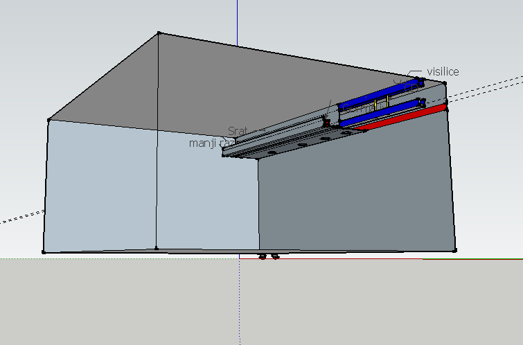

Evo ti par slika sa nacrtanim plafonom, na jednoj se vidi visilica(zuta boja) koja je postavljena iza gipsane ploče, a na kraju je jedna renderovana gde mozes otprilike da vis kako bi to stvarno izgledalo i ne vidi se visilica.

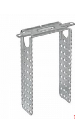

hvala bane, super si ti to meni uradio, sve mi je jasno osim jedne stvari..kako ta visilica izgleda, znam da jedan kraj ide u plafon, drugi u cd profil, odnosno onaj dao u plafon sto ide ima rupu, a sta je na drugom kraju?
i druga stvar, vidim da imaju ovi dispanzeri od 12.5cm kada se spusta plafon...da li je pametno spustati samo za tih 12.5cm ili nize, obzirom da mi je plafon 2.60m?
Нису диспанзери него су диштанцери (одстојници). Дужина се може подешавати, а вишак, ако смета, једноставно се скрати. На другом крају је профилисани лим који се постави у ЦД профил, а онај део са рупом се помоћу завртња и типла причврсти на плафон. Треба само обратити пажњу да се одабере одговарајући типл у зависности од површине у коју се поставља. Ако су шупљи елементи типа ТМ блокови онда је препоручљиво користити тзв. лептир типле.

ja pricam o ovome, ovo ne moze da skrati, nego je duzina 12.5cm...jel dovoljno spustiti ivice plafona za ovoliko ili je potrebno jos vise obzirom da je sirina spustenog dela 32cm?
